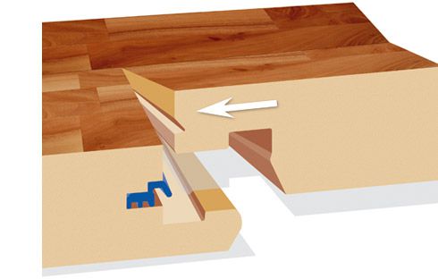

Прошу помочь. Хочу положить ламинат одним полотном на площади порядка 56 кв.м. Ламинат Classen, замки Megaloc ext_b38646dda477eaa17e6dd7db3498d04b.jpg Укладка в подсвеченных областях. Подскажите откуда лучше начать и как развернуться в коридорах 6 и 7?
Цельным полотном не стоит. Длина больше 8, ширина больше 6 м, а квадратура и подавно больше 48 квадратов.
