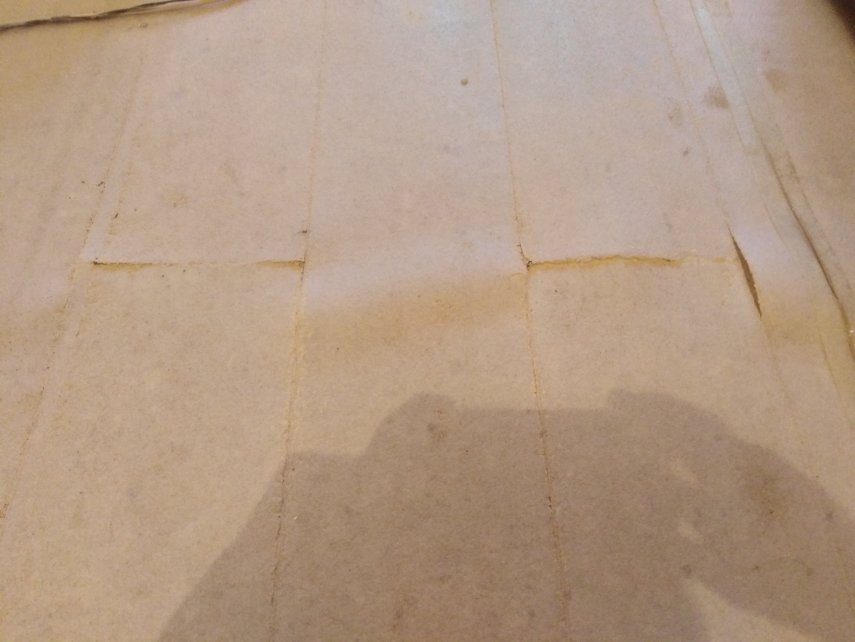

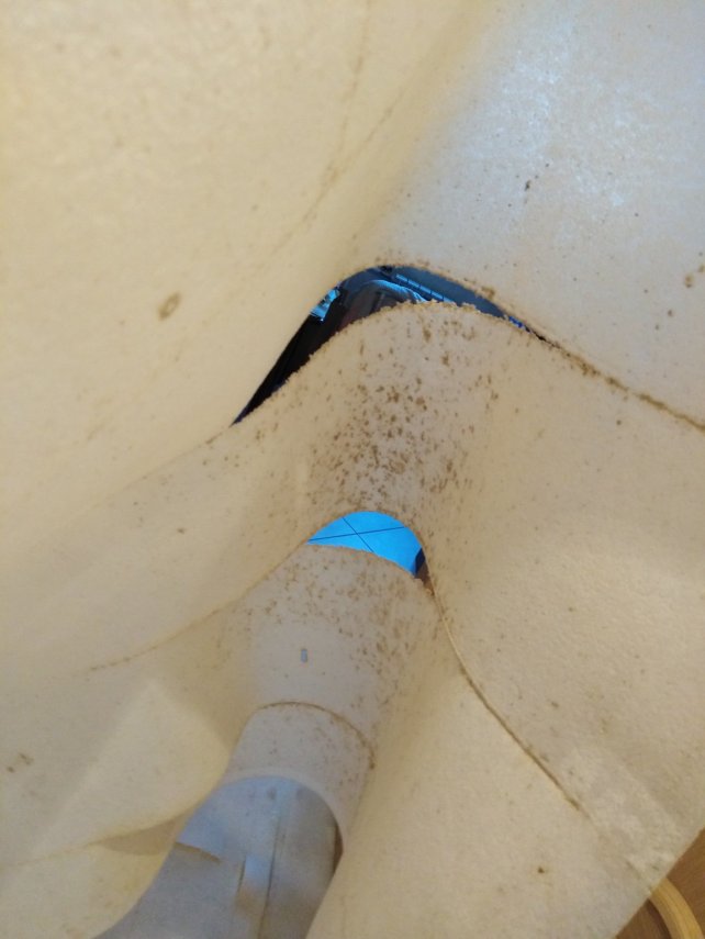

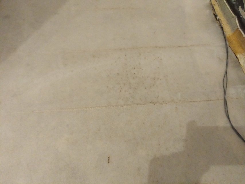

Освежу маленько тему. На фотках подложка из вспененного полиэтилена, та что в беленьких, голубеньких или зелёненьких рулончиках, вобщем самая низкая по цене. Пролежала она +/- 10 лет. Полы особо не ровнялись и к тому же ламинат был утопленником за это время, замки видимо подразбухли, ну и место самое проходное - коридор.
IMG_20190324_184428.thumb.jpg.c343a0554043bd8574f6b90cec4686b3.jpgвидны четкие отпечатки досок и подложка просто продавлена насквозьIMG_20190324_184444.thumb.jpg.2dd348a710730245861302d217827511.jpg

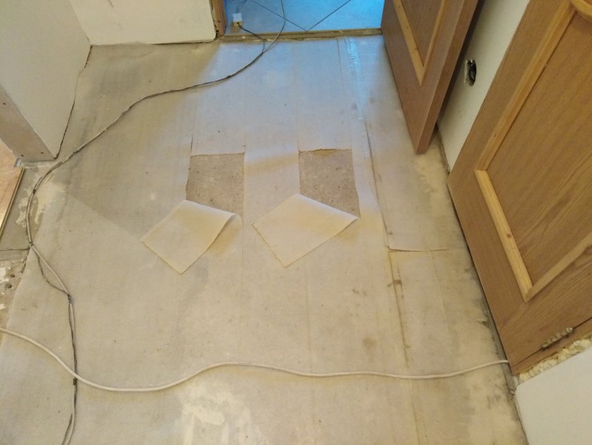

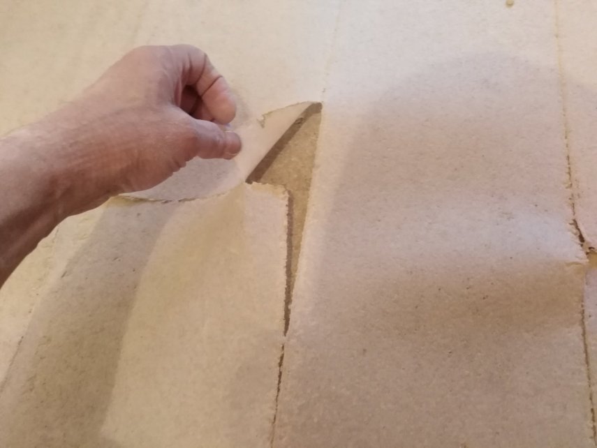

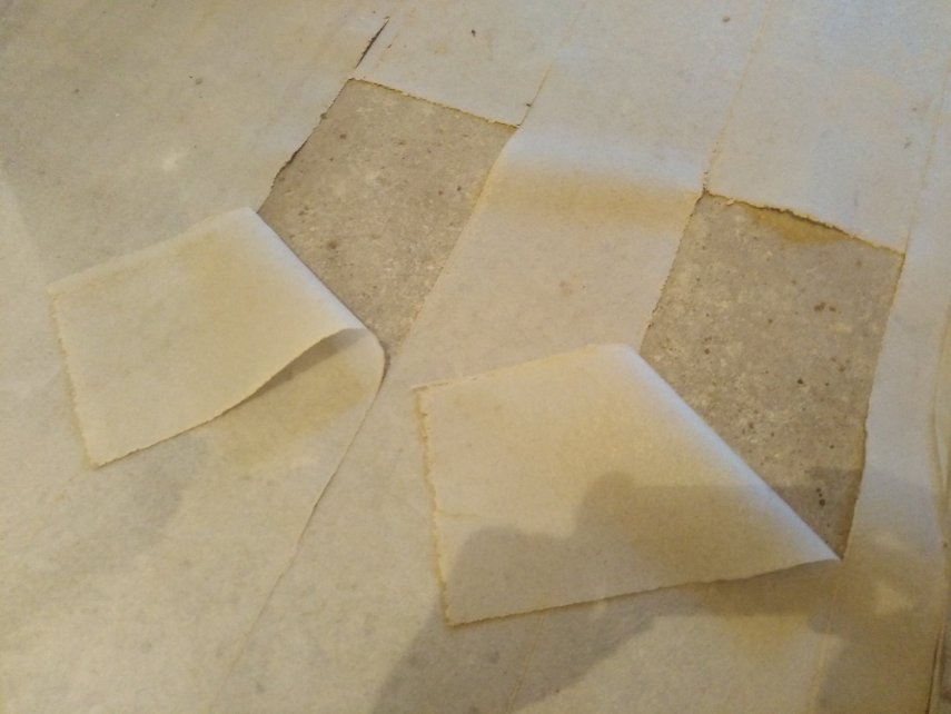

Теперь рассмотрим кусочек возле входной двери. Примыкание ламината к дверной коробке не было оформлено должным образом и постепенно под ламинат и подложку попадал песочек. IMG_20190324_184347.thumb.jpg.775d1dd2d7a634b83d086056dfc5d75e.jpgIMG_20190324_184544.thumb.jpg.6c30f201e960e259b390465ca9fc1120.jpg
Собственно вот во что превращается самая дешевенькая подложка, через какое то время, хотя в комнате такого нет, подложка без порывов и песка, хотя и маленько сплющилась. В данном случае подложка лежала на гладкой бетонной плите, поэтому она не потёрлась. Но если бы она лежала на стяжке отлитой с крупной фракцией песка или наполнителя, то ей бы пришел кирдык очень скоро. Это я к тому, что если у вас даже бюджетный ремонт и стяжка шершавая, то лучше её прошпаклевать либо деньги потраченные на шпаклевание истратить на подложку классом выше.
