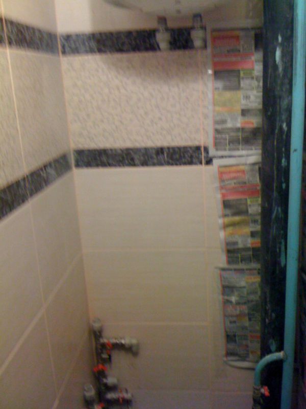

ну у меня вот такая система американок установлена... разбирать врядли буду...
ето зделано исключительно для того чтобы нормально ориентировать краны и тройники (а то возле стени какбы... то не до затянуто... то в стену упирается)...
дальще подготовлены переходы на полипропилен, тоесть кран с американки отпустил, в нормальных условиях припаял, и обратно поджал американку...
ах да, а вот так сделано на кухне, через угловую американку,
красные вентиля на мойку, а синий на раздачу воды на стиралку\посудомойку... опять же через американки...

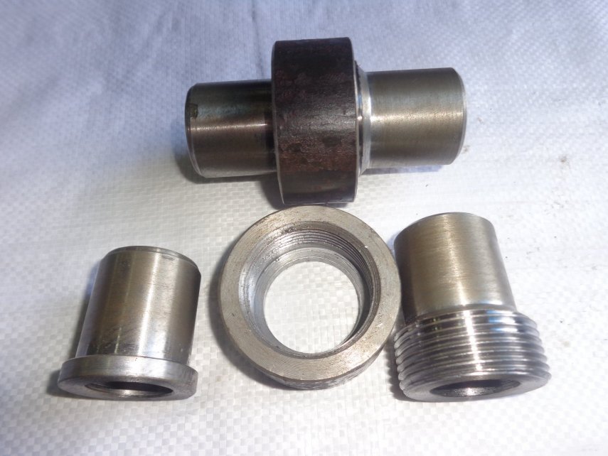

А что гайка без обработки внешнего диаметра (чернота)? Явно только что в эту в пятницу точилась - токарь "загрузиться" спешил. Её там тронуть - это же минута на переход! Ну полторы! Прямо на резьбу накрутил и прошелся.
Токаря депремировать! И технолога, который "как чисто" не указал.
