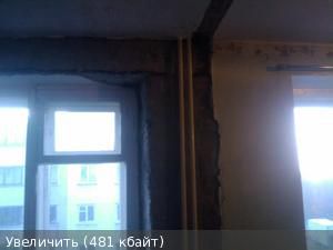

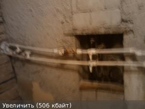

Раз Вы ещё сами не определились, что с ними делать, как тут подскажешь?Подробнее опишите что у Вас там со стенами, фоток накидайте, мож кто чего и подскажет.
Выкладываю фото, так будет яснее, я думаю.
Ванна:
Учись вставлять картинки, злодей, дюже долго за тобой переделывать :)
*в одном сообщении было слишком много фоток, я разбил его напополам, так что ниженаписанное спрашивает вышеуказанный B) * И по залу-кухне вопросы: что лучше сделать с такими стенами, батареи не знаю, как обойти... Или штукатурить - долго, нудно, не факт, что ровно, Или каркас - но как его сделать на 10-15 см от стены?? ext_3788462abb0be62ae18dcb471fe4e67e.jpgext_6de86f005b08369ed67ac702df152929.jpgext_2547374ef272c52370f70bc109ef9efe.jpg И ещё вопросик: планирую натяжные потолки, проводку поведу по потолку (плите). Так вот как протянуть кабель на потолок - сделать в ПН прорезь под дюбелем, чтобы не нарушить конструкцию каркаса? ext_d545de7f97a033fb1fc70a8220de7b99.jpg Посмотрите картинки по ссылкам, пожалуйста! Что-то или форум тупит, или savepic...
Из перегородочного профиля. Можно к стенам вообще не цепляться.

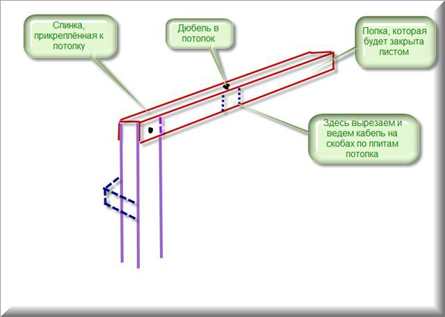

За ПН-ом.

А по стенам в ванной - есть идеи?
У меня нет.

Я имел в виду, что если делать всю облицовку по выступающим батареям - то и получится 10-15 см... А этого не хочется. Желательно обшить батареи своим каркасом, а все остальное как-то поуже... По кабелю всё равно не понял... Моя мысль такова: ext_2589fc6e9a3d26766bb010b4afe981d1.jpg Так ведь правильно?
Теперь понятно. Можно как на рисунке, а можно и прямо под профилем, через гкл, если конечно это потолочникам не будет мешать.
