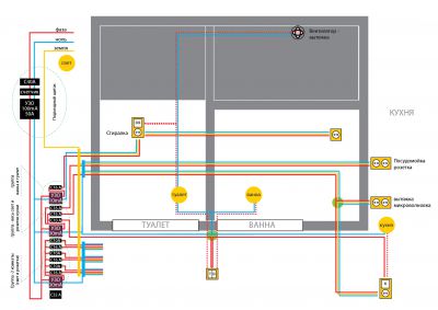

Тоже не буду создавать новую тему... может и мою схемка прокомментируете?  Пожалуйста... )))post-103764-0-71251400-1454073760_thumb.jpg
В общем,схема рабочая,только уточни,что значат блоки ВВ,ТВ и К на схеме и какие номиналы по току у УЗО на 10 и 30мА планируются.

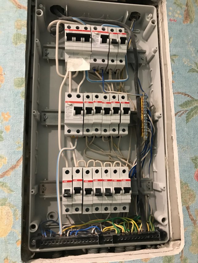

Уважаемые форумчане прокомментируйте пожалуйста собранный щиток.
Сам я в электрике не разбираюсь, позвал мастера, он собрал вот такой вариант.
Хочется услышать ваше мнение, всё ли норм?
(Щиток для 2х комнатной квартиры)

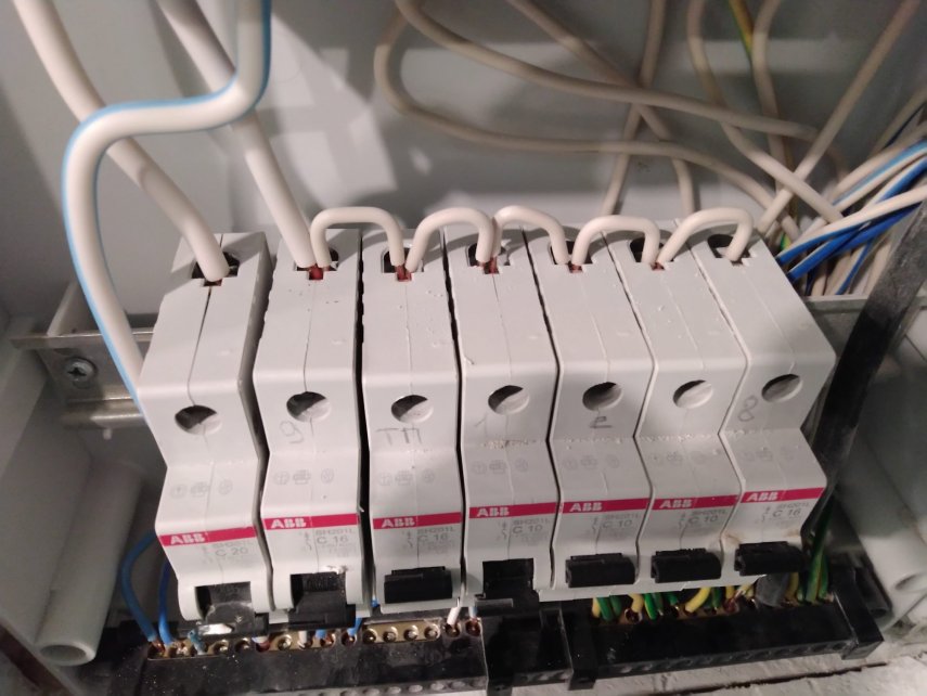

не всё - 3й ряд автоматов, второй с лева под номером 9 - вот сверху у него косяк, попробуй потянуть перемычку - она свободно выйдет, при таком перепаде сечения проводов тонкий не зажимается нормально

По одной такой не детальной фотке сложно понять насколько правильно рассчитан и группирован щит.
Внешне как-то не восторг.
Сделайте крупные фото всех линеек чтоб были видны номиналы УЗО и Автоматов, также фото линеек снизу и сверху.
Скажите сечения кабелей на разные группы, какой вводной автомат стоит в этажном щите, сечение вводного кабеля.
Быть может этот мастер схему какую после себя оставил, что именно вы его просили сделать и что у вас есть в квартире из нагрузок?
Общий план квартиры неплохо бы глянуть с примерной привязкой расположения нагрузок.

Если не норм, буду переделывать. Электрик этот пропал, на телефон более не отвечает, это и насторожило.
Схем мастер после себя никаких не оставил и даже какой автомат к чему идёт - исследую методом проб.
Сечение кабеля в розетках 1,5. Узнал по диаметру, мерил штангельциркулем (диаметр - 1,4). На электроплиту идёт более толстый провод.
Сечение вводного кабеля в квартиру и какой автомат на лестнице сейчас сказать не смогу, не на квартире.
В квартире из нагрузок - тёплый пол в сан узле, кондиционер, электроплита, бойлер.

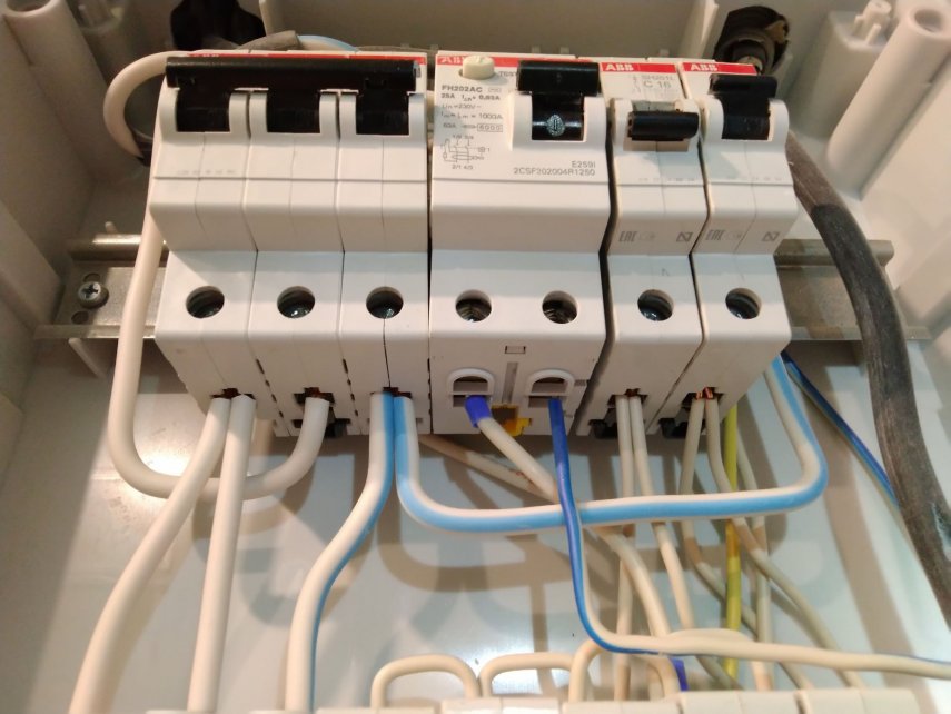

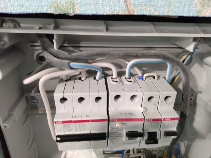

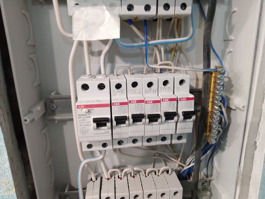

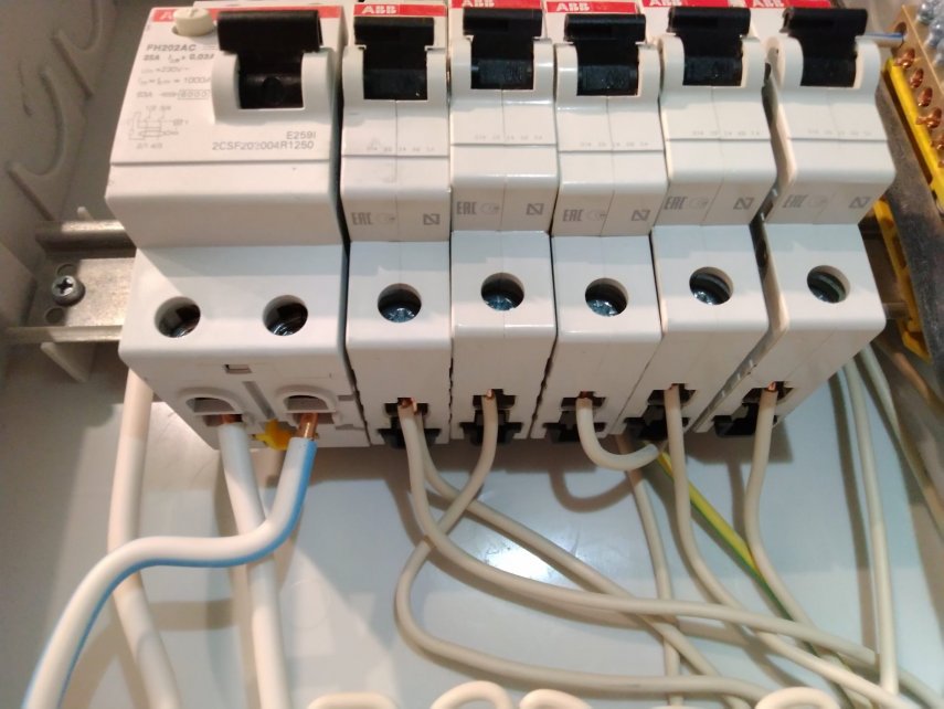

Что-то я не пойму, у вас две фазы что ли заведено, или там сверху на вводном автомате перемычка стоит? Если так, то для чего?
В целом все выглядит страшно, я бы перебрал.

Логика этого решения не понятна.

Для 16А мало.

У плиты мощность какая, сколько конфорок, духовка отдельная?
На бойлер и ТП очень желательно ставить двухполюсный автомат.
В соседней теме комментировал расположение УЗО относительно своих автоматов - вот тут просто прекрасная иллюстрация визуального "удобства" вертикального расположения.
И зачем бумажка на 3-х полюсном автомате, что скрывает :)?
Перемычка и вообще наличие 3-ф автомата (странное, хоть и работающее, решение) намекают что вводной автомат заметно больше 25 А.
Не нравится что автоматы засыпаны гипсовой пылью - лезет она внутрь и бывает клинит аппараты.

Получается типа "общий 1+N рубильник + защита автоматом групповых 25А УЗО от перегруза" в одном флаконе.
Минус - при срабатывании АВ от КЗ по одной линии УЗО, вторую группу наверняка утянет с собой, а вводной на этажной площадке может не сработать.

Обязательно утянет. У него нет вариантов.

Я имел в виду АВ стоящий ниже УЗО. Не факт что КЗ вышестоящий "зацепит".
Но если "зацепит" один из 3-х полюсных, то да -
Обязательно утянет.
весь 3-х полюсный и обесточит щит полностью.

Или я чего-то не разглядел, или заведена одна фаза. Поэтому и перемычку на вводном поставили. Симитировали 2-полюсный автомат.
Вообще, какая-то корявая компоновка. Я бы переделал полностью это вот.
Мне вот интересно, из каких соображений поставили перемычку между землей и одним из нулей?
Или это "кобель" там незаметный на фото?
