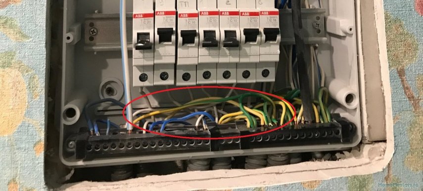

Покритикуйте схему электрощитка
eag1e

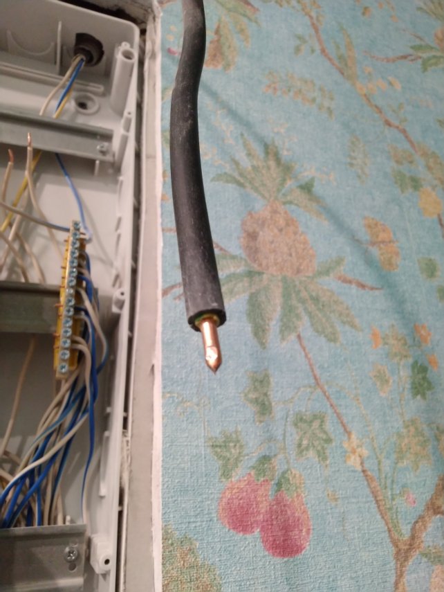

Это две отдельные шинки в одном корпусе.
Насколько я вижу соединяющих проводов нет.
Слева снизу за корпусом шинок подходят две трубки с кабелем от нагрузок, оттуда идут две жилки на заземление.
Мне больше интересно что скрывается внутри заземляющего кабеля. :)
1 час назад, Manul сказал(а):
Или это "кобель" там незаметный на фото?
Ну да, там даже чуток гофры просматривается.
Пилить не надо, там мет штифт достается, в принципе.
Я конечно могу ошибаться, потому что никогда этого не делаю, но у абб, да и ещё у некоторых производителей, рычажок всё же цельный) ну да это неважно, всё равно шутка была))
7 часов назад, bagayama сказал(а):
Для 16А мало.
Т.е. лучше на 10А поставить? Провода-то уже не переложить.
У плиты мощность какая, сколько конфорок, духовка отдельная?
У плиты 4 конфорки, их суммарная мощность 4950Вт, а по самой плите потребляемая мощность 6700Вт
Духовка отдельная, мощность 3400 Вт.
И зачем бумажка на 3-х полюсном автомате, что скрывает :)?
не знаю, я её потом отклеил.)
а что там может быть? Давайте посмотрю.

Пока зафиксировал следующие рекомендации:
1) сделать нормальный контакт на 2ом автомате слева в нижнем ряду.
2) перебрать щиток в целом, пропылесосить пыль с автоматов
3) На бойлер и ТП поставить двухполюсный автомат.
4) Если у нас 1 фаза(99%, что это так), то 3х полюсной автомат лучше заменить на какой?
Чё та цифры не бьются.
Расскажите подробнее что за плита.
Сколько жил? Откуда идут? Сечение? Как подключены?
Это частные рекомендации. Надо понять ситуацию вцелом.
Два основных варианта - перебрать по-нормальному этот щит, либо вообще заново всё перегруппировать.
Для этого надо ответить на все поставленные выше вопросы.
У вас есть возможность кабели перебросить в квартире?
Как финансы отреагируют на покупку новых УЗО, может есть возможность поменять на другие в магазине?
Плита Siemens ET651BNB1E.
По заземлению - жила одна, уходит в неизвестном направлении, в общем щитке её уже не видно. Сфоткать и сечение узнать смогу попозже. Дом новосторой.
Кабели уже не перебросить,
Старые УЗО уже не поменять, но готов купить новые, если нужно, на электрощиток не буду скупиться.
Фотка заземления:
Диаметр жилы 3,4 мм, но что это за сечение? В таблицах есть размер 2,76 (сечение 6,0), а следующий размер уже 3,57 (сечение 10).
Это варочная панель. Мощность 6,7кВт. электрик на неё поставил 20А автомат...
Надо бы 32А.
Короче, прозванивайте все группы/жилы по-отдельности и напишите сечение и что на их подключено.
Раз схему расположения потребителей в квартире не рисуете, значит не важно - сделаем группирование вслепую.
