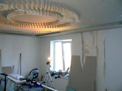

В итоге мы хотим получить такой бублик (точеного света не будет) post-75304-1317110339_thumb.jpgА если делать из профилей, подскажите как, всеже, сделать второй бублик, большего диаметра. И с каким шагом закладывать по кивой профиля ПП60, чтобы багет натяжного п. хорошо держался и не оторвался (крепление его на гипсокартон бабочками не внушает доверия.)Парни начали делать, прежде чем еще раз подумать, и успели сделать:post-75304-1317110402_thumb.jpgХочется услышать ваши мнения-советы, спасибо!

На фото периметр бублика меньшего диаметра. Встает вопрос как грамотно сделать второй бублик, большего диаметра и с такой частотой ПП хорошо ли будет держатся багет НП?
Парни начали делать....
Раз начали сами, значит сами знают, как и что делать дальше :) А на счёт крепления, я бы почаще профиля поставил, ещё лучше, между профилем и гипсом, на который натяжной крепить будут, заложил бы полосу металла (оцинковки) или фанеры и гипс в этом месте в два слоя нужно, чтобы форму держал.
парни делают чё нас то спрашивать :) знают наверное как надо делать
У вас где-то я читал что-то похожее.Там было написано про укосины ддля усиления колец да и тема была похожа только волны были и натяжка
1. Ни каких полок не изобретайте и не мастите до прихода натяжников (сколько было случаев, когда у них шпателя в поднутрения не влазили).2. Фотка с чурбанчиками на потолке вызывает смех. Ну есть у мужиков торцовка, а на х...? Чоб ей сделать? 3. Глянцевая натяжка очень четко отразит вам все, что спрятано у вас в полочке короба. Так что постарайтесь, чтобы у вас не торчали там саморезы, обрезки УДшки, старые Pleyboyи и т.п.
про чурбачки зря, интересный ход был, тем более всё получилось у чела
