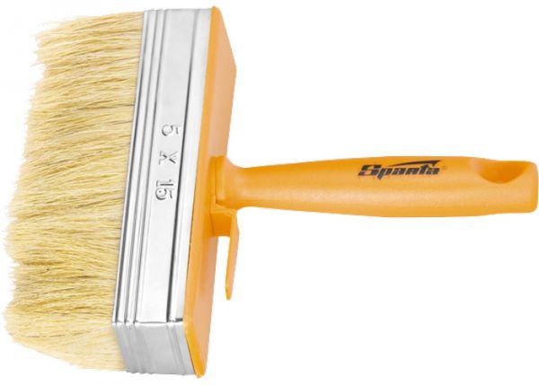

А вообще КИСТЬ. post-84003-0-64282400-1462428156_thumb.jpgЯ стараюсь по возможности здоровенной кистью. Но ктолько не такойpost-84003-0-99201200-1462428175.jpg Эта для цементного молока или бетоконтакта, короче под то чем засрёшь мягкую.
