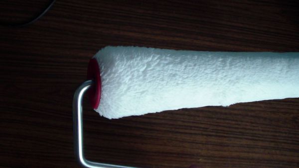

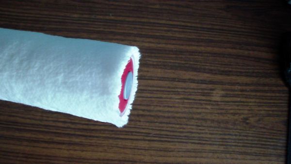

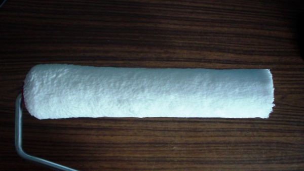

Купил вчера валик Anza Platinum, после распаковки обнаружил что один край не закруглен. Так должно быть или брак производства? Валик помыл для убедительности.
Только вернулся из магазина, ездил за новым. После разговора с представителем Anza выяснил, что валик должен быть немного закругленный на концах. Один такой нашел более менее похож на должный. Некоторые сами подрезают у валиков шубку на концах для того чтобы краска равномерно распределялась по поверхности. Вот такие дела. :)
Если дешевые валики то приходится подрезать
у фирмы такого не нужео делать
видно анза стала ширпотреб гнать
