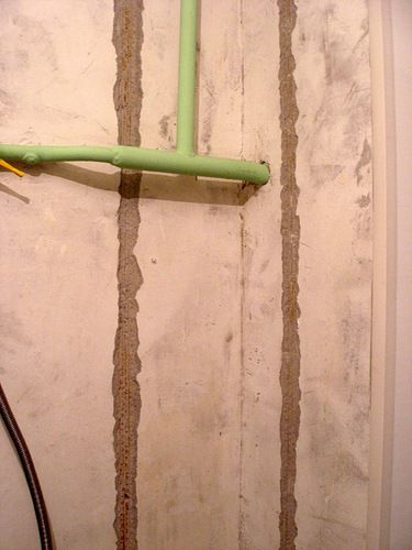

Так это же вы наверное из свежей так легко выдёргиваете?! Неужели и из схватившейся так же просто, пассатижами, можно вырвать? Чтож это за штукатурка тогда? :blink:
из любой , хоть годичной давностииз недавнего, парняги оставили маяки на откосах, года 2назад делали, мне дальше за ними продолжать, вырвал их маяки, чтоб проблем не было
именно гипсовая, ротбанд гипсвэлс цпс не забалуешь уже :)
ЦПС несколькодневной давности вырывается на ура тоже. Годичной не пробовал. Я молотком и мощной отверткой-зубилом подковыривал маяк в одном месте, чтобы потом ухватиться плоскогубцами. Вырывает сантиметров до четырех в ширину, глубина маленькая, но все равно же заделывать, какая разница.

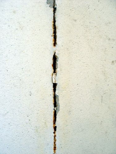

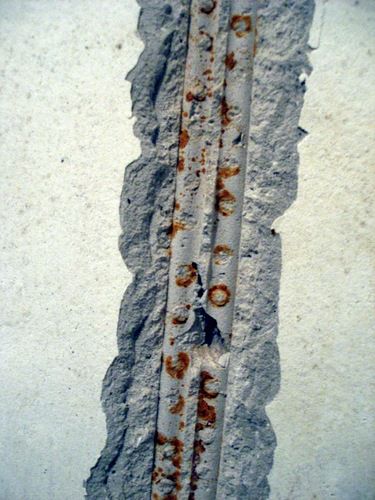

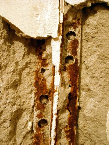

Купили квартиру, в которой стены были оклеены толстыми (виниловыми?) обоями.
Ремонт, судя по всему, был лет 5 назад.
Решили все ободрать, начали с кухни и под обоями обнаружили неприятный сюрприз в виде проржавевших маячков (то, что это именно они, удалось выяснить после долгого поиска в интернете , что же это может быть)
Спасибо, нашли на этом форуме всю необходимую инфу, как и что сделать.
В результате маячки достаточно легко выдрались из штукатурки слабыми женскими руками, при помощи вышеописанной технологии с зубилом-плоскогубцами.

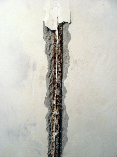

Вопрос теперь - чем все эти дыры замазывать?
Хотелось бы услышать совет от спецов - какой материал взять?
Нужно ли предварительно обрабатывать эти дыры? водой там пробелить, или еще как-то?
Как минимум сдуть пыль, а лучше - промазать грунтовкой, чтобы эту пыль связать. И замазать смесью на той же основе, что и штукатурка (цементная, гипсовая). Я внешне не могу определить, вроде на гипсовую не похоже, но могу ошибаться. По названию конкретной марки - любая, какая есть в ваших неуказанных в профиле краях :)
тут ничего трудного, отскоблить всё от ржавчины тщательно, прогрунтовать грунтовкой универсальной или укрепляющей, замазать шпаклевкой типа фюген или штукатуркой типа гипсвэл основит или ротбанд от кнауф или от волмы и всё
Не... Даже если штукатурка известковая или цементная, такие дыры лучше гипсовой смесью замазать. Проще, быстрей, надёжней.
