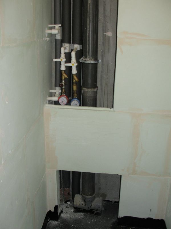

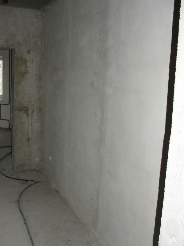

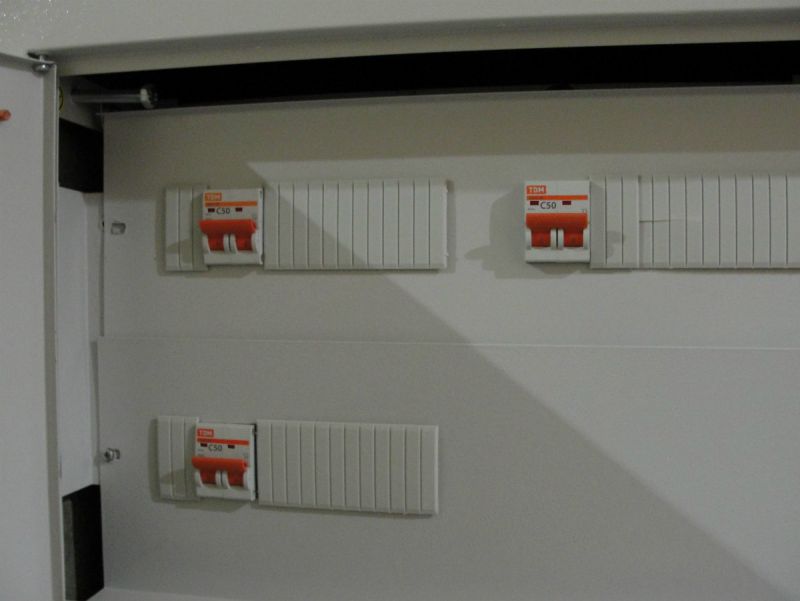

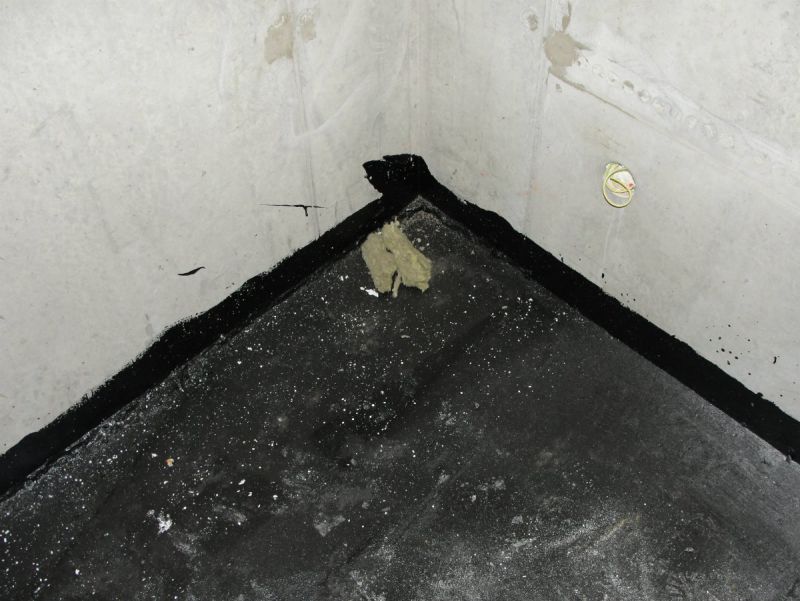

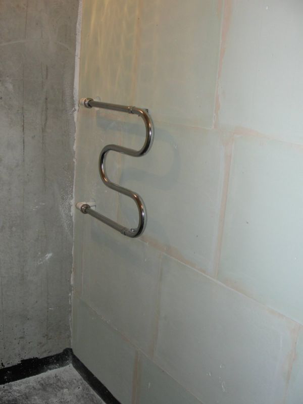

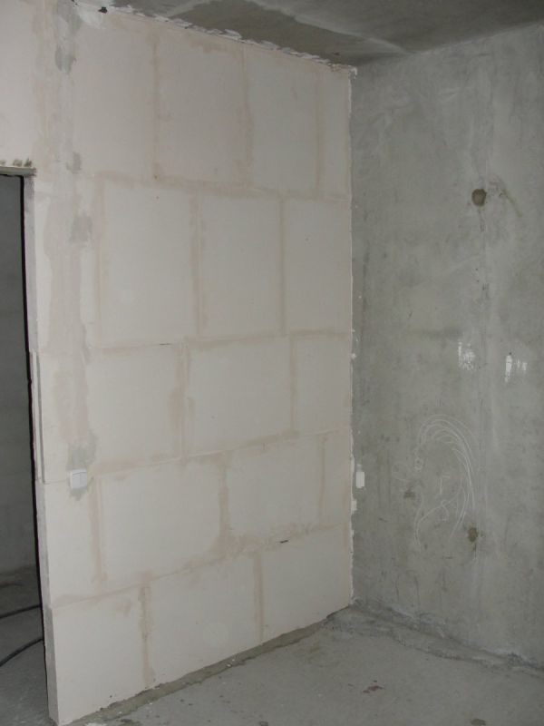

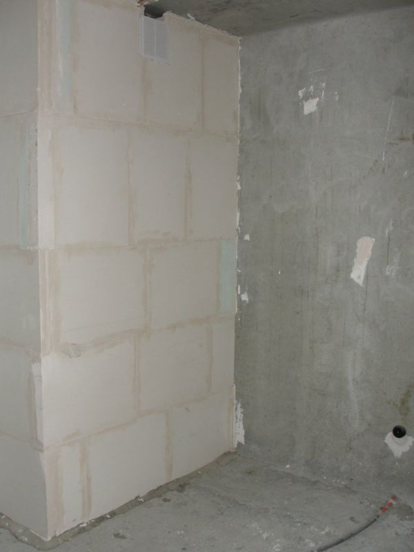

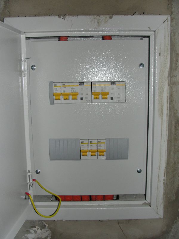

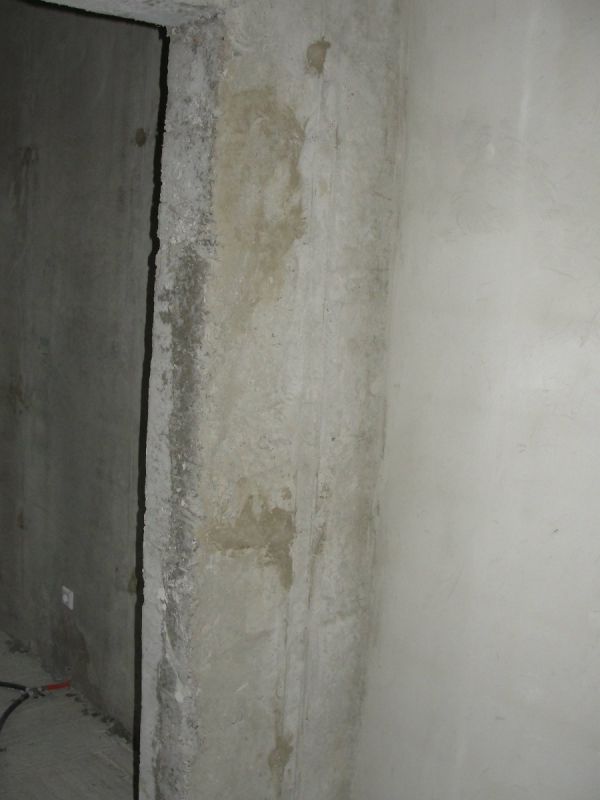

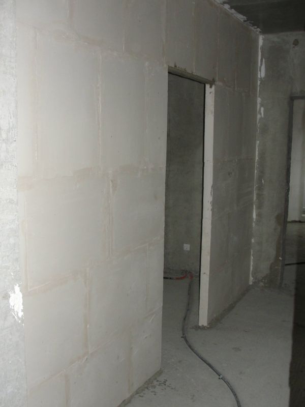

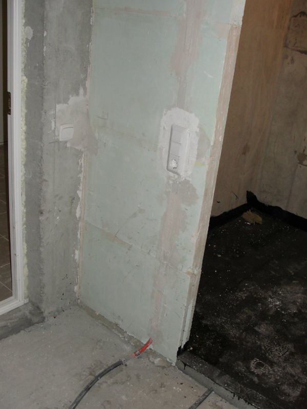

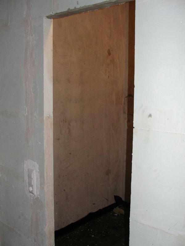

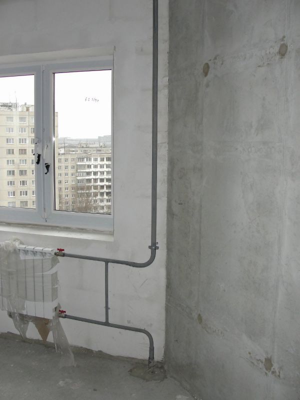

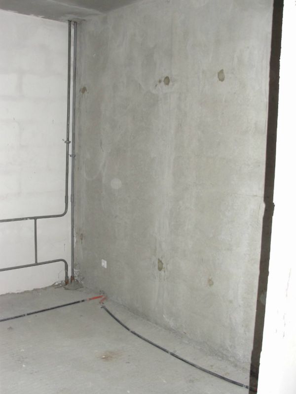

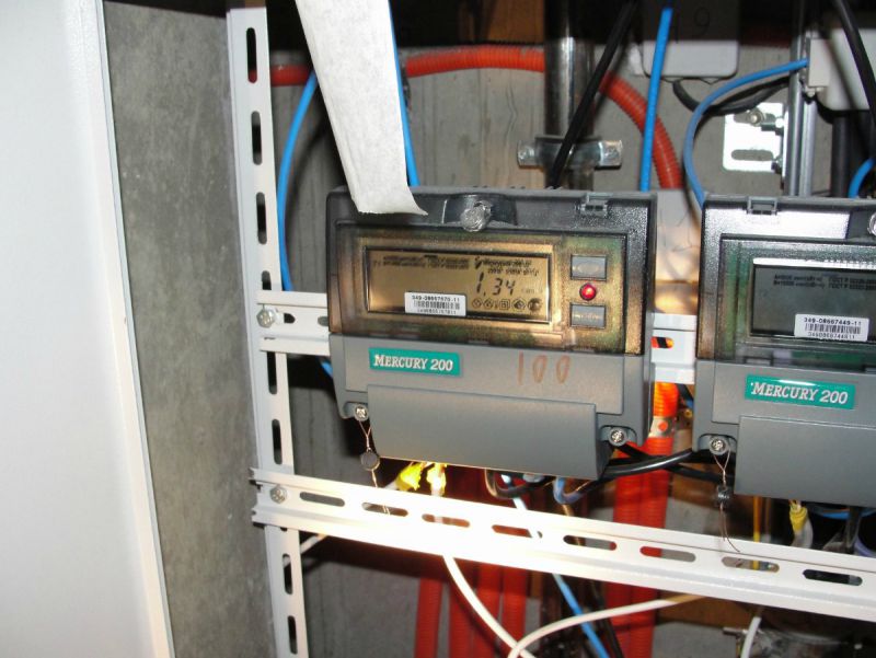

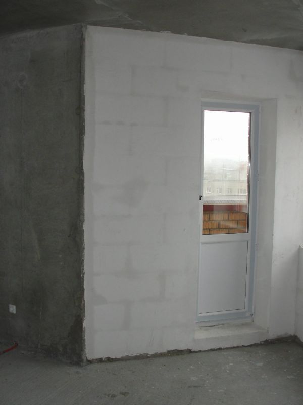

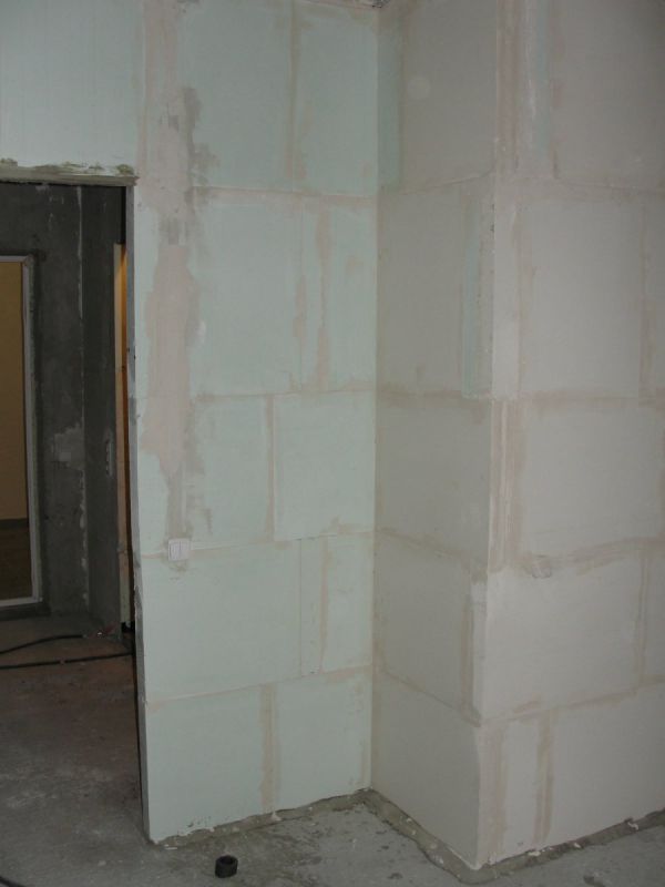

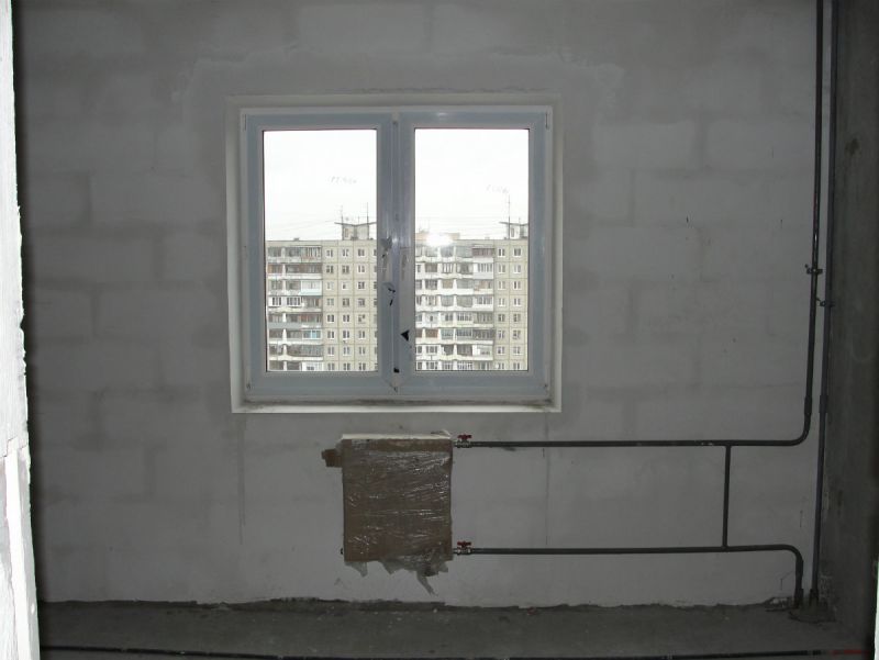

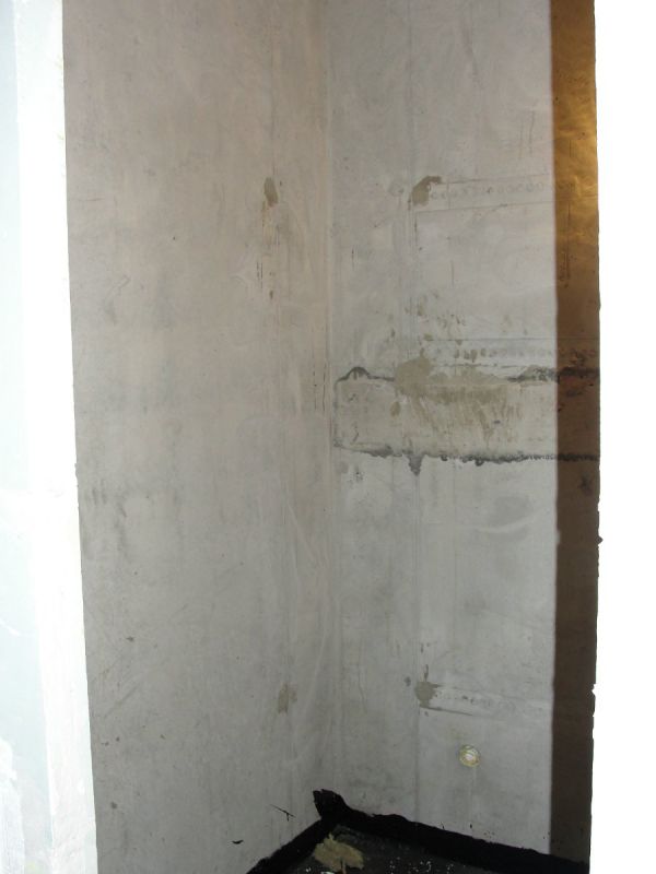

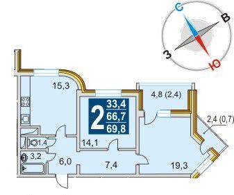

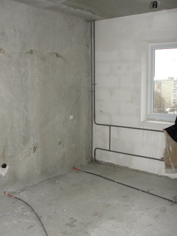

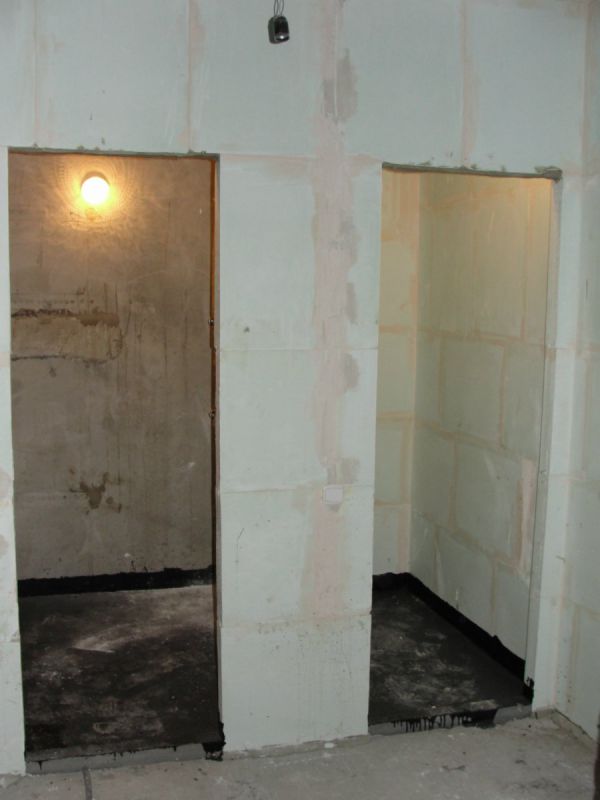

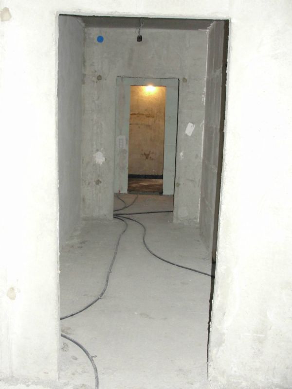

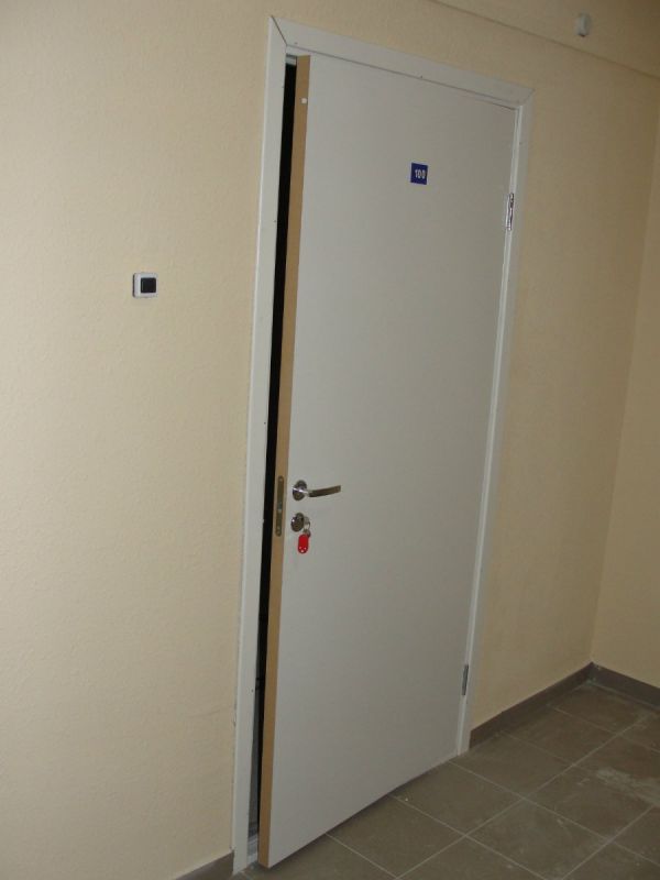

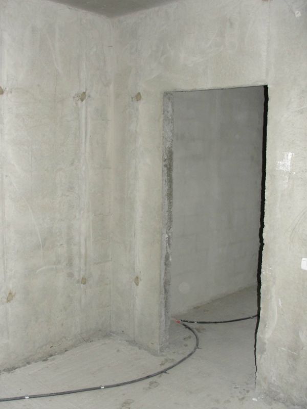

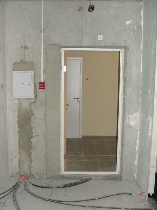

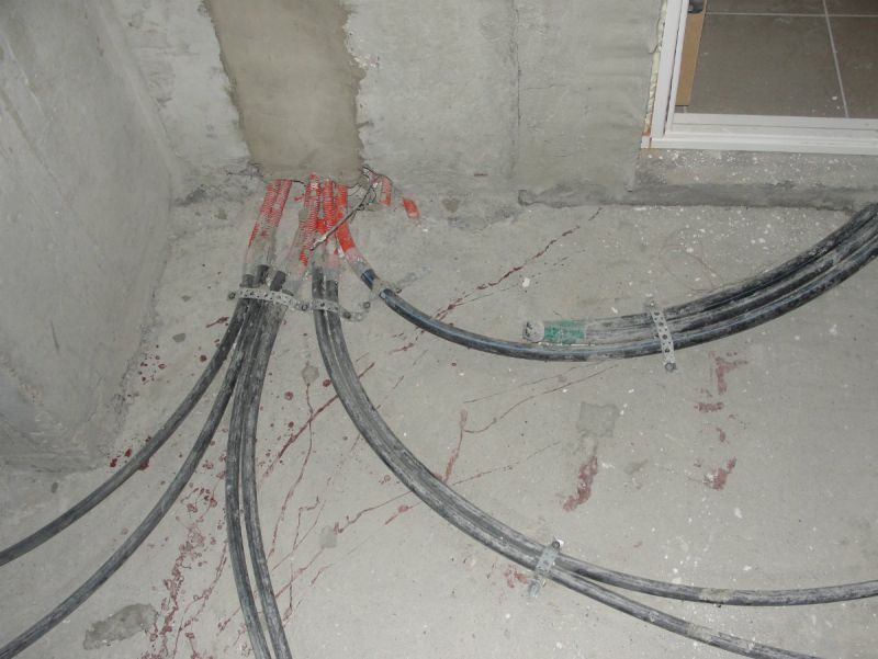

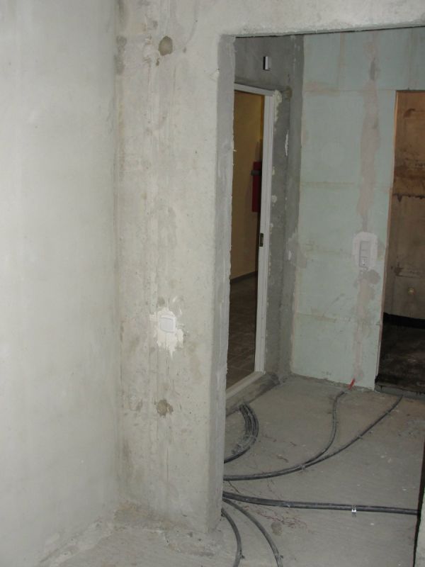

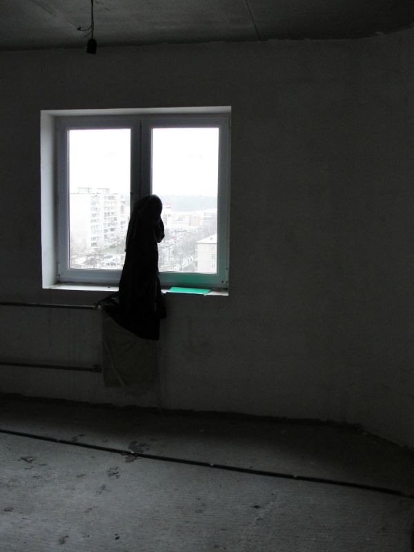

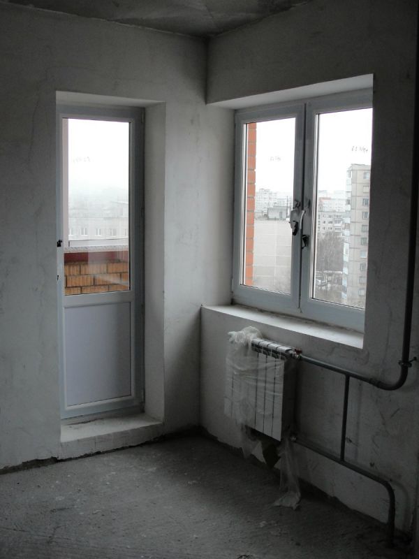

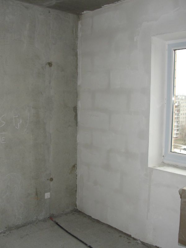

Братцы, итак... принял квартиру, выкладываю обещанные фото. Хотелось бы услышать общую оценку, что бросается в глаза вам, все минусы и плюсы.

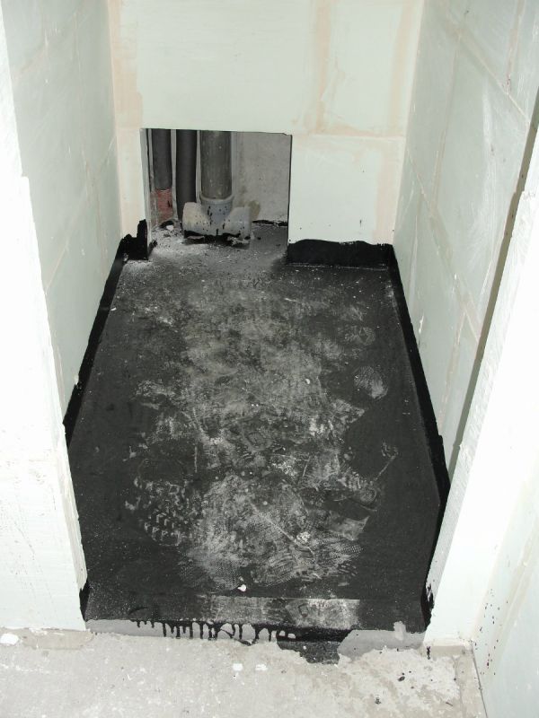

В частности, просили показать, чем залит пол в санузле - показываю. Что это? :)
План-схема
Подъезд
Буду благодарен за любые мнения/советы!
ГидроизоляцияНу вот, стяжки нет. можно сразу электрику под себя переделать.На плане распишите помещения и где что планируете ставить из мебели и техники - дизайн по сути.Оранжевые гофро-трубы - похоже ПНД. Это катит (горючие они) если слаботочка, либо кабели в исполнении НГ.
