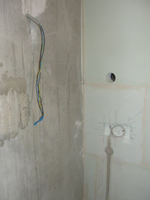

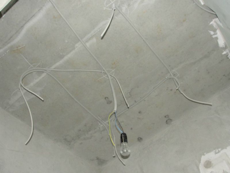

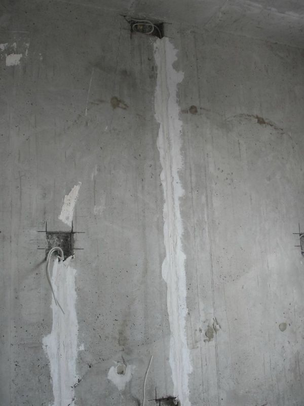

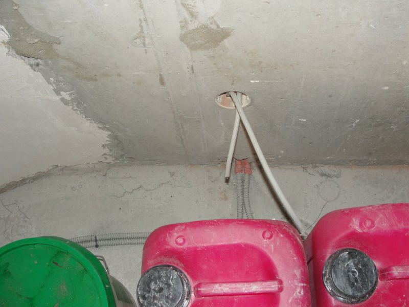

Принял электрику, делюсь фотографиями!  Схема и маркировка будут чуть позже... Комментарии приветствуются) P.S. Буду выкладывать по 7 фото за раз, т.к. на форуме ограничение. ext_0833326f1797b72f2098543c1bcba826.jpgext_4abf6edd77b0a0aa4bd394e0fa69d44c.jpgext_074fe0f16146a9c62ffa432c6bae0bc5.jpgext_3db365386f207ef8eb6170602ad013a6.jpgext_d4a6669f08166b859c61d78e8f3e94bb.jpgext_a52196eb21aff5976a292d98e9026184.jpgext_788f422a70915dc532122038761ca3f1.jpg
Ну вот, теперь стало понятно зачем нужна пара автомат 50 и разъеденитель 63. Делали супер перестраховщики. С другой стороны, лучше перебдеть :) А кабеля снизу каким-то специальным герметиком "укутали"?

Вот здесь конкретный пример чем мне не нравится разводка в полу - не захочешь, а попадёшь сверлом и т.п. :)Но у тебя, сколько помню, выбор такой прокладки был мотивированным.Какова была цель установки токового реле?Что это за чёрная коробочка на фото, наращивали кабель?Да, герметик на себя обращает внимание. Почему так именно делали (уплотнение гофры с кабелем?) и чем?Вцелом видно что люди работают не безрукие, но детали стОит проверить.Электросхему однолинейную выложи.
По поводу реле. На сколько я понял, без него нельзя правильно и безопасно подключить реле напряжения и реле тока (первые два модуля в шкафу на фото), поэтому они подключаются через него.Черная коробочка на фото - это распаячная коробка на потолке (одна из) под свет, они все вскрыли и перепаяли, т.к. до этого там была не пайка, на сколько я понял. Кабель под свет меняли не везде.Про герметик обязательно спрошу, когда приедут врезать подрозетники. Только я что-то не пойму - все таки это плохо, что так сделано или хорошо? :) Схема тоже к этому времени, думаю, будет готова, обязательно выложу.Если имелось ввиду реле времени (стоит после контактора на фото шкафа), то оно установлено по моей просьбе, чтобы была возможность запускать полотенчики в ванной и туалете только ночью, а включать утром. Для экономии эл. энергии. :)
Имелось в виду
реле тока
, а не контактор и не реле времени.
Про герметик ... я что-то не пойму - все таки это плохо, что так сделано или хорошо?
Зависит от того, для чего и чем сделали, потому и спрашиваю.
вот на фото соединений не видно, похоже на проходящие жилы с торчащей трубкой, в которой они проложены.
Похоже на термопистолетный клей. А для чего сделали - ХЗ,может для дополнительной фиксации. :o
