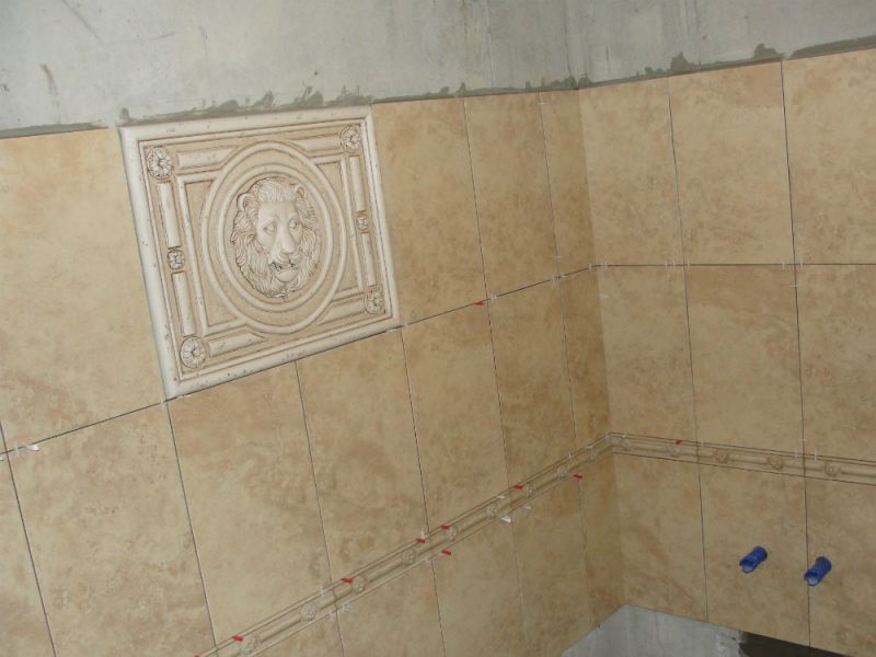

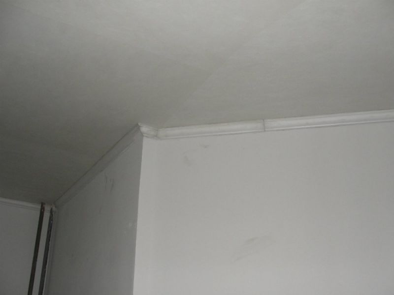

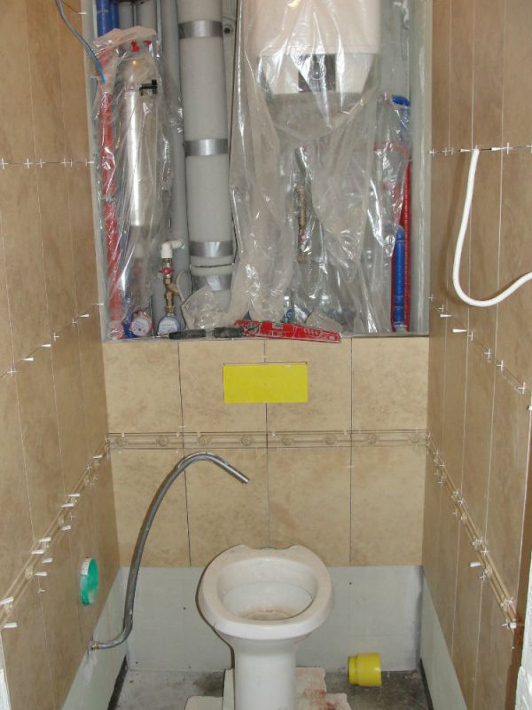

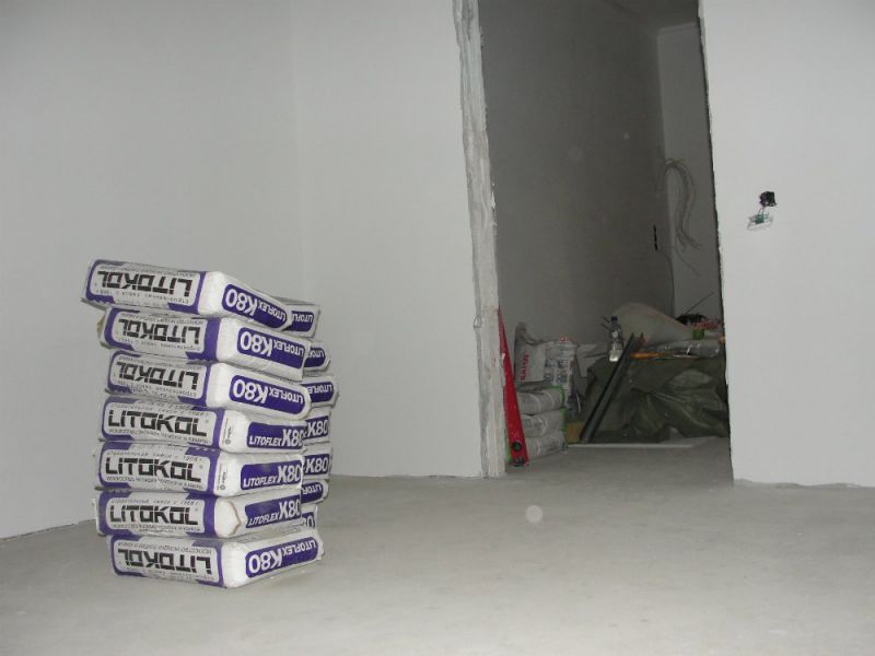

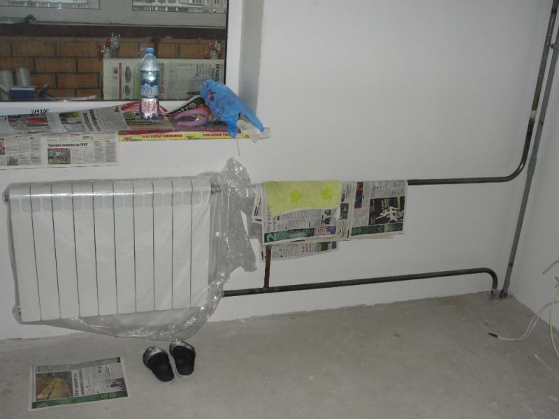

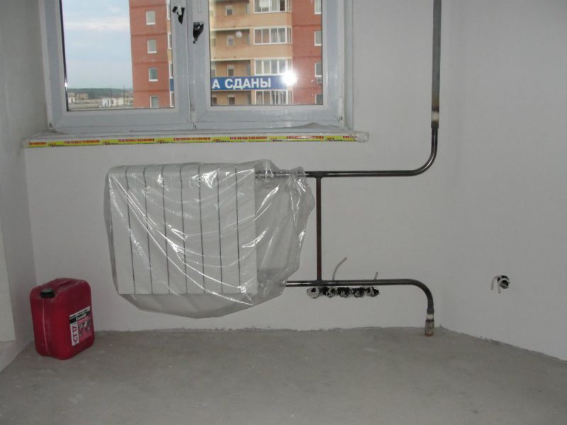

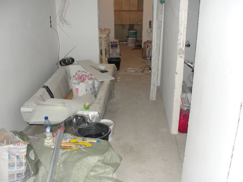

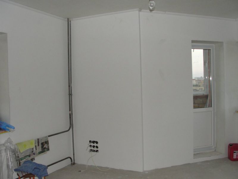

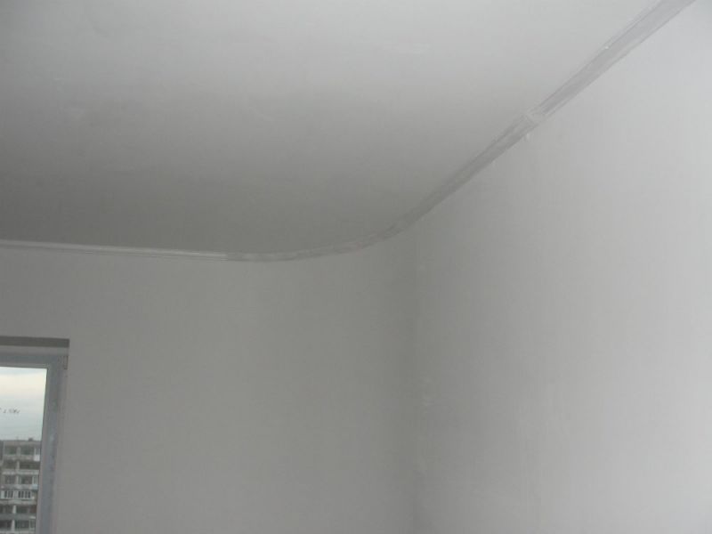

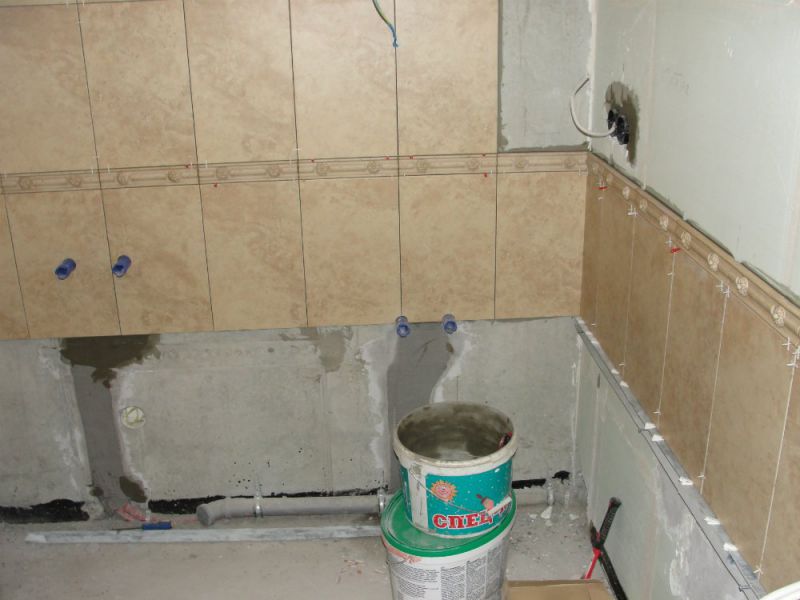

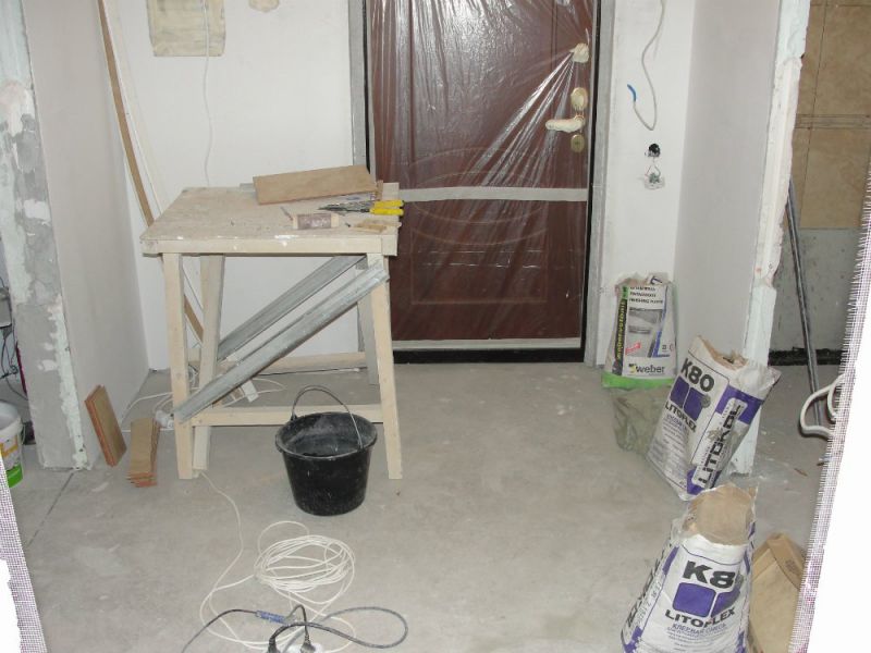

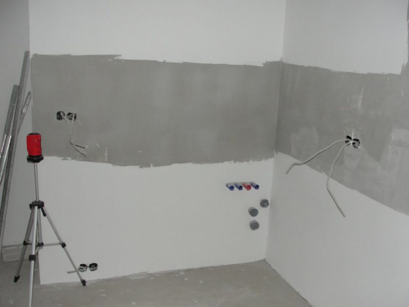

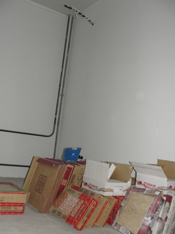

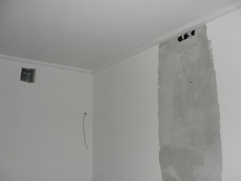

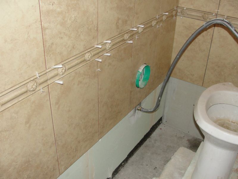

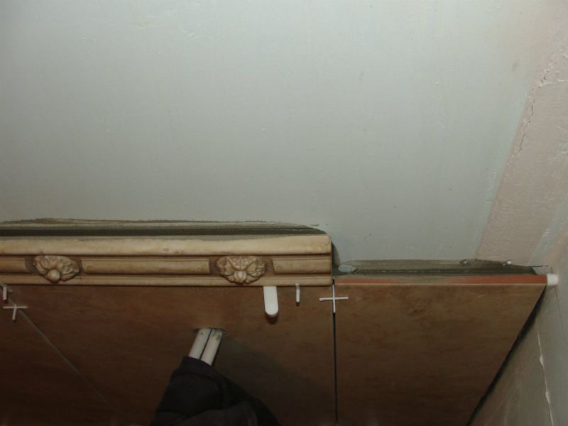

Как и просили, выкладываю промежуточные фото.  c6645c8cd0fc.jpgd85e997212fd.jpg2d4f76dae28b.jpg65de76fae6d6.jpgc941ca466c7e.jpga05400c3d380.jpg81393141ec11.jpg

Такое мнение о моем плиточнике сложилось после публикации фото? :) Тогда хотелось бы услышать, что не понравилось и какие косяки усмотрели)
Я конечно могу ошибаться, надо самого Бониса "пытать" (он сюда может и не заглядывать, так что в ЛС постучись), но по моему, когда он про весы рассказывал, речь шла о замешивании нового цвета из двух разных затирок. Там да, пропорции очень важны. Тут же пластификатор, и пара капель туда-сюда, КМК, совсем не критично. Тем-более что в инструкции к этому Лугато сказано что для большинства затирок из списка (в списке правда только Лугатовские затирки), замешивается 1.5 литра на 5 кг затирки. Так что если затирка в 5 кг таре - наколоться будет совсем сложно :)
Что касается фоток работы плиточника, то глаз ни за что не зацепился, но я и не ставил себе цели докопаться :) А то ведь докопаться и до столба можно ;)

Любые вопросы и комментарии в данной теме только приветствуются. :) Уже осталось 6 мешков из 17, это при том, что полностью закончен пол на кухне, 30% фартука, 90% санузла и к полу в прихожей не приступали...
