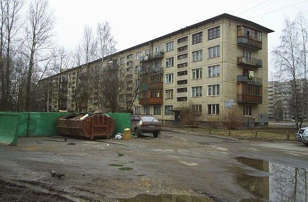

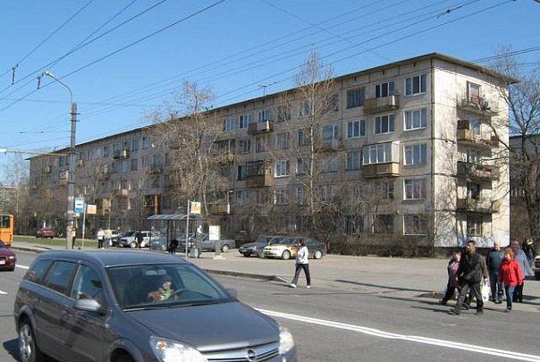

Уважаемые знатоки!
Столкнулся с вынужденной необходимостью переноса бойлера на 2,5 метра (длина по трубам) от коллекторов.
Вопрос: каким диаметром трубы вести к бойлеру и от него к коллекторам? Есть ли смысл вести трубой 3/4 до бойлера, а перед самым вводом переходить на 1/2 или же сразу вести 1/2 от коллектора ХВ и к коллектору ГВ?
Спасибо.
ЗЫ: тип дома 1-ЛГ-502 5-тиэтажка 1966 года.
