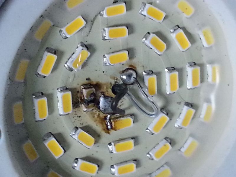

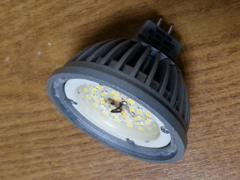

ну вот и пошли у меня "первые ласточки" за 3 месяца - 3 лампы, прикинул - где то 5-7 тыс часов отработали
ну и если кому то хочется время занять - чаще всего летят светодиоды, его либо меняем либо выкидываем из цепочки (один можно :) )
