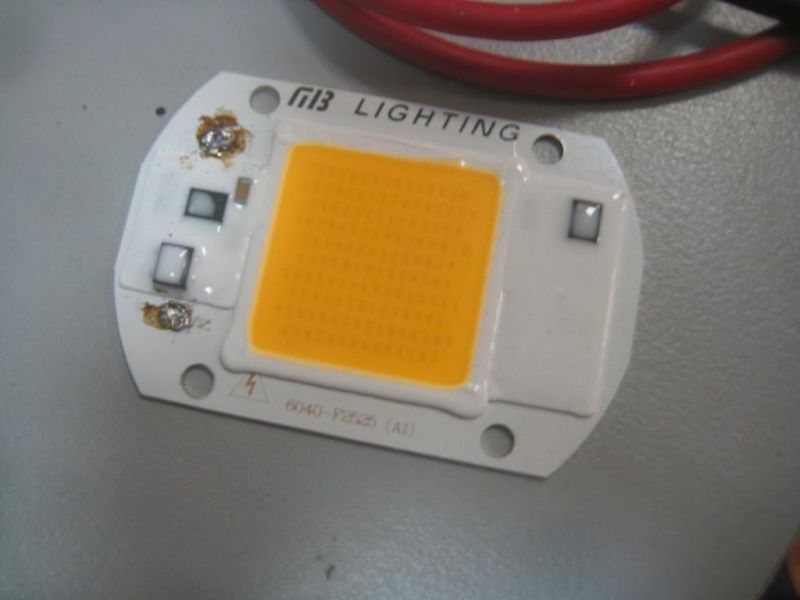

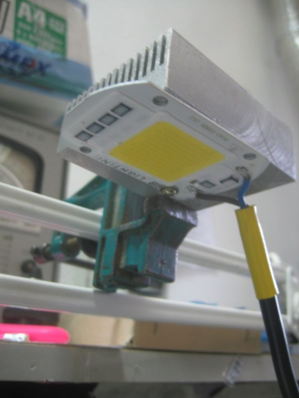

Попались на Али вот такие ноунейм LED-панели:
Без драйвера (питаются от 230В). Цвет теплый и просто белый.
Стоят рублей 130-160.
Взял на пробу 20, 30 и 50 Вт.
Мощность                       Освещённость    Коэф.   пульсаций
20W                                 2670 lx                  91,4 %
30W                                 3040 lx                  99,0 %
50W                                 4800 lx                  104,0 %
Пульсации огроменные (их кстати видно как полосы при съёмке через камеру) - пользовать только для технического освещения.
Радиатор обязательно.
50Вт пройденный этап, сначало тупо меняли в прожекторах  post-4333-0-13941200-1493066404.jpg на такие же только цветные https://ru.aliexpress.com/item/High...3e5268837e20 я не понимаю с хрена ли цена выросла ? брали по 130руб. эти светики 60 вольт
потом были отражатели и линзы что бы собрать пучок в кучку :D  https://ru.aliexpress.com/item/2016...fefce37edfe4
То -то чуть не ослеп. :)
Аккуратнее с модными экспериментами.
Фактически их либо высоко на потолок ставить, либо рассеиватель применять, иначе юзеру в шары насветит до зайчиков.

Взял на пробу две такие. Одна проработала 15 минут, вторая час. Производитель считается хорошим. Эксперимент видимо закончен.
а в курсе что радиатор должен быть охрененных размеров и между кристалом и радиатором термопаста? рабочая температура чипа не должна быть больше 85, выгорание происходит при температуре 150 по цельсию,
и производители тут ни при чём
