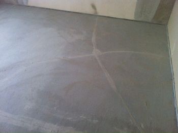

в купленно йквартире имеем щели, которые показаны на фото. В основном это между стеной и полом, между дверных проемов, и есть местами по середине. ЕСли после того как замерщик ламината скажет что пол пригоден для того что бы без выравнивания, его постелить, нужно ли их заделовать? если да, то чем лучше, и что будет если не буду заделовать, или придется не заделовать а полностью заливать стяжку везде, не очень хочу делать последнее тк ограничен бюджет ремонта
Мне кажется, что если сам пол действительно ровный (годится под ламинат), не бухтит, то такие трещинки заделывать не стоит. Обычные трещинки от усадки при высыхании и наборе прочности.
Черновая стяжка от застройщика с трещинами. Типичная картина. У ламината есть тербования к перепадам высоты. Примерно 2мм на 1 метр. Не думаю, что щас ваша стяжка отвечает таким требованиям. Сами можете проверить, приложив к полу что-нибудь длинное и ровное (правИло, уровеь, итд). В целом, если стяжка рядом с трещиной не бухтит отдельным "островком", то вроде ничего страшного. Можно ли подровнять не разливайкой, а локально, это уже вопрос тут к профессианалам.. :)
у меня знакомый покупал квартиру с таким же полом, укладчик из магазина сказал что выравнивать не нужно, и положил так. На укладку дали гарантию, тоесть не так просто на отвали сделали. Хорошо попробую проверить пол уровнем, значит не более 2 мм должен быть перепад всетаки, просто слышал что допустимо 5
5 это очень много, ламинат под ногами прогибаться будет, замки потрескаются и отвалятся. Я сам не знал, какой допустИм перепад. Залез в инет перед написанием первого ответа..Весь инет пишет про 2 мм..
встречался с застройщиком он предлагал расшить эти трещины и затереть? есть смысл? думаю что грунтовку они использовать не будут а так на сухую все сделают?

вся работа по заделке трешин будет проходить при мне. просто есть ли смысл расшивать трешины и тут же затирать, без грунтования.
их мало расшить ещё надо обеспылить и грунтануть и то это может оказаться бесполезным и трещины вновь покажутся, да и не так страшны эти трещины, слишком много на них внимания обращают а раз заделка будет проходит в вашем присутствие вот и увидите что будут делать
просто стоит ли овчинка выделки, боюсь как бы потом еще больше они не стали
Так сами по себе трещины не страшны. Страшно то, что они могут быть симптомами того, что стяжка отслоилась. А могут и не быть.
Так что борьба с трещинами ради самой борьбы с трещинами - это война с ветряными мельницами. Расшитая, прогрунтованная и замазанная трещина на бухтящей стяжке скорее всего ничего не даст и вскоре вылезет новая трещина, там же или в другом месте.
Ничего это не даст если стяжка подвижна, а если не подвижна, то просто скроете трещину которая в последствии может появиться вновь. Расшивайте грунтуйте и заделывайте может не всё так плохо.
Если кардинальная замена пола не вариант, то герметиком заделайте трещины и все. Расшивать и заделывать растворами ничего не даст. Может стать только хуже. Раствор в трещине со временем раскрошится. Лучше герметиком, предварительно загрунтовать.
если герметиком то только через иголку какую, трещины не такие уж большие. стяжка в районе трещин не бухтит. в основном трещины где двери и в двух местах, такое ощущение что появились они из-за того что полы в несколько раз заливали а не разом
Раз настолько тонкие, что только иголкой герметик можно залить, то забей нахрен на эти трещины. Если пол в целом ровный, то пох на них.
