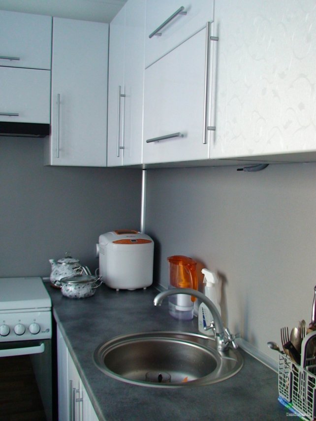

Вот и я могу поделиться результатами своего первого самостоятельного ремонта.
Во-первых, огромное спасибо форумчанам, делящимся своим опытом и помогающим оперативно решать возникающие вопросы. Благодаря этому есть возможность набраться необходимой теории. А дальше глаза боятся, а руки делают.
Вот и со мной было так же. Практически все делалось впервые. Если в некоторых вопросах еще было понятие, то гипсокартон раньше видел только на картинке. Современный водопровод и проводка вообще стали открытием. Хоть вопросов задавал мало, но почерпнул из форума очень много. Еще раз скажу спасибо всем, кто участвует в развитии форума.
Ну а теперь непосредственно про ремонт. Результаты в галерее, лучше фото при таких размерах кухни не получильсь. Сразу оговорюсь ремонт бюджетного варианта. Кухня, менее 6 м2, в старой 5-и этажке.
Проблему с полом описывал здесь. Как решил, описал там же. Теперь лежит полукомерческий линолеум.
Стены были ободраны от старого кафеля, заложенно окно из кухни в ванную. Установленна новая дверь. А затем стены были выровнены путем приклейки гипсокартона на перлфикс.

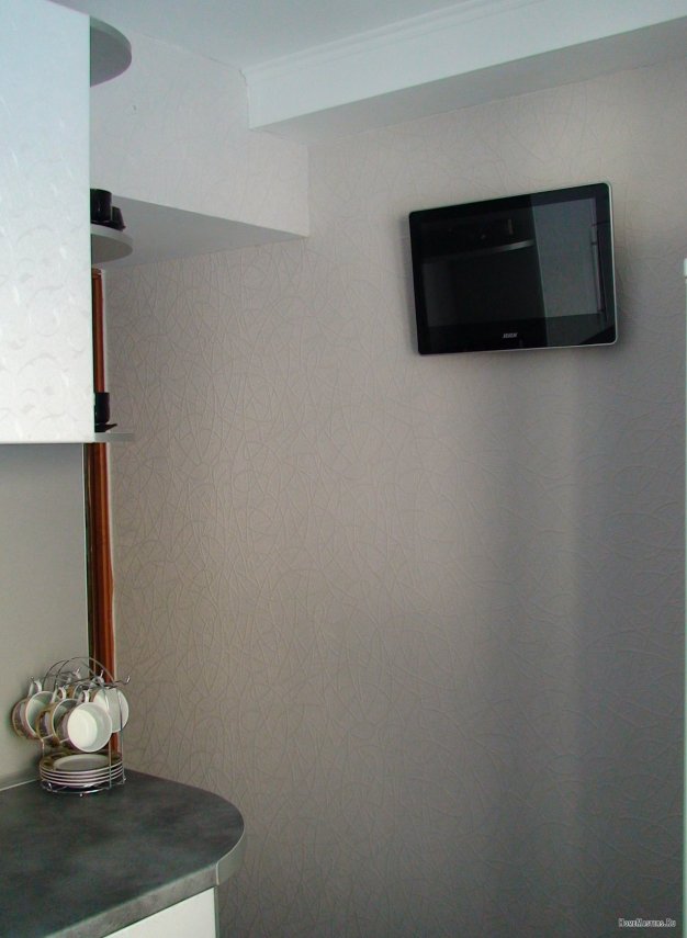

Короб у потолка закрыл бордюры от плит перекрытия. Его сделал по трем сторонам, с целью сохранить кладовку над дверью. Ее тоже собрал по новой из профилей и обшил гипсокартонном. Так же поступил с коробом в котором стояки (тут был вопрос по ним).
Сделал новую разводку электрики, розетки для телевизора, холодильника и на фартуке.
Над окном установил три точечных светильника с целью подсветки обеденного стола.

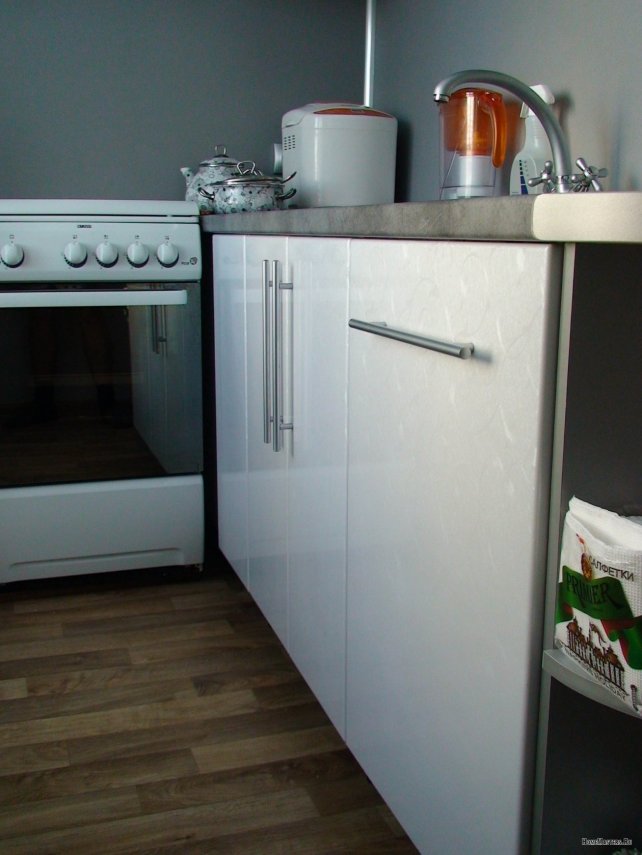

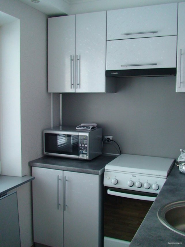

Далее занялся мебелью. Фасады МДФ в пленке, корпуса естественно ДСП, фартук стеновая панель 10 мм. Проектировал все сам, присадку, сборку и установку тоже делал сам. Только распил был заказан на фирме.

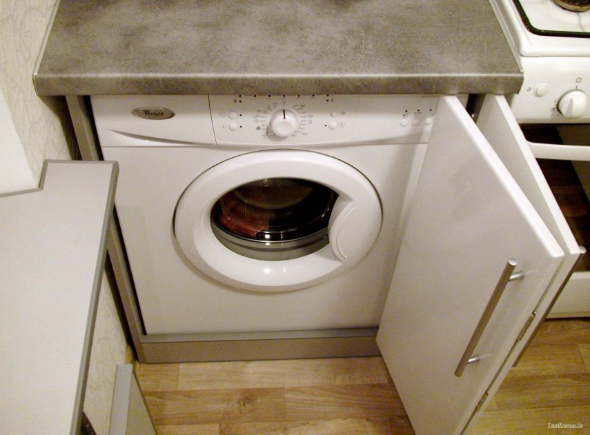

Слева от печки в тумбочке стиральная машинка на 60 см. Только снял с нее верхнюю крышку. Справа от мойки встроенная посудомоечная машина на 45 см.

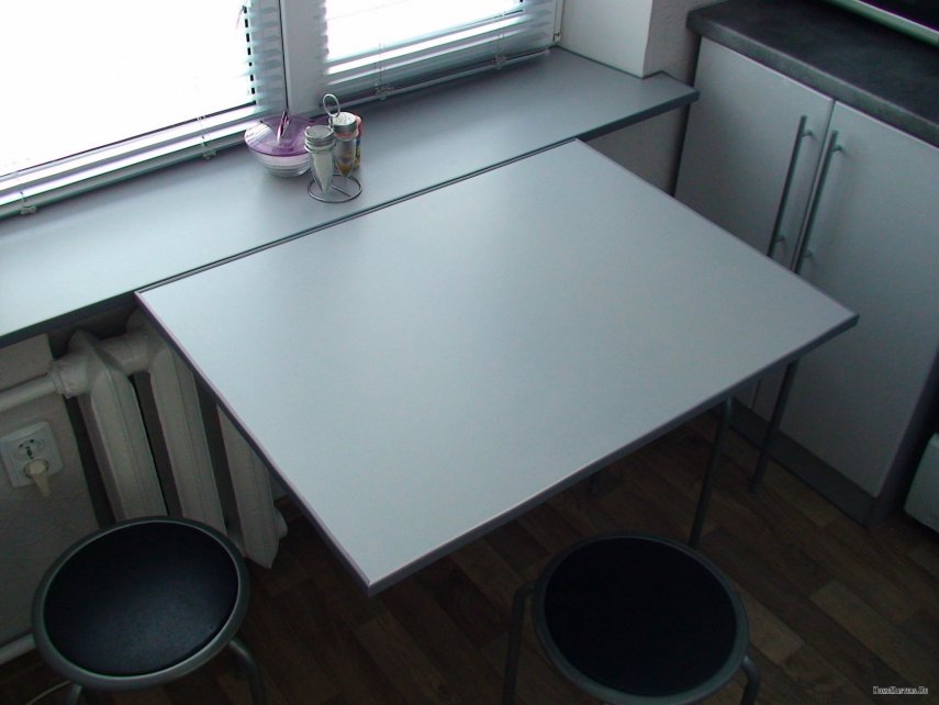

Обеденный стол сделал откидным, так как готовим с женой чаще всего вместе и со стационарным столом там не развернуться. Вот его и крышку на подоконник уже пилил дома. Вот собственно и все. Пока из незавершенного осталась подсветка рабочей поверхности и замена вытяжки.

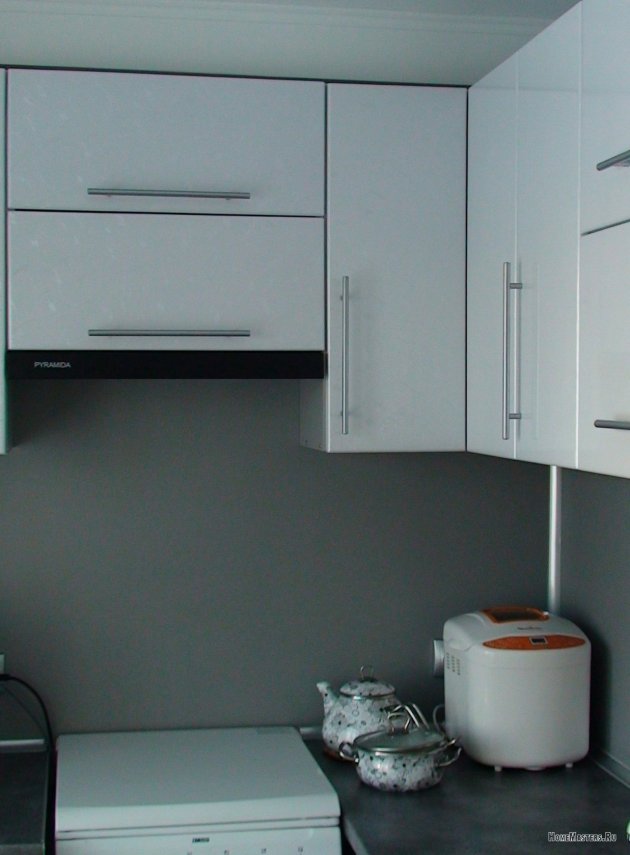

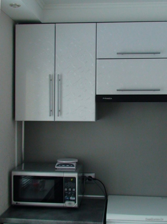

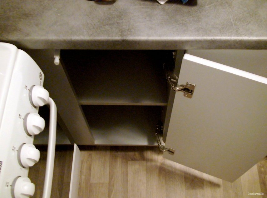

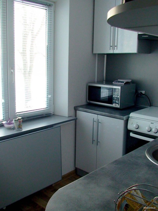

Я так понимаю фасад возле окна при открытии ударяется об угол подоконника? Микроволновка просится вверх под верхний корпус, итак рабочей поверхности мало. Есть доступ в нижний корпус который в углу справа от плиты?
Неа, фасад не ударяется :rolleyes: …Доступ есть: петли на 160 и Р2О от Hettich. Ручка мешала бы открывать духовку.

Ага, мне тоже понравилось :) Но на счет микроволновки Gluka права - на кронштейны ее и к шкафу поднять и может даже на внешнюю стену развернуть.
В обсуждении фоток я уже высказался, но здесь хочу еще раз заметить, что работа очень сильная. Очень много мелочей отработаны с любовью и огромным вниманием. Это однозначный зачед. Есть огрехи, но их можно списать на отсутствие проекта. В остальном, все очень и очень круто. Молодец. Отдельной строчкой - респект фотографу.

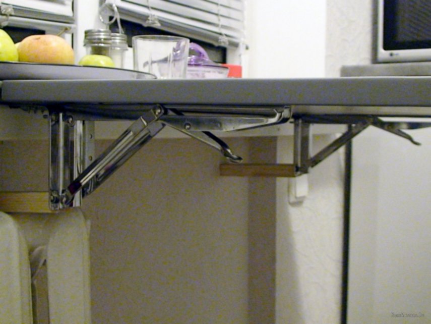

Молодец! Действительно, присоединияюсь, решение с дверцами стола у СМ было мудрое и красивое.У меня собственно один вопрос: как сделали откидной стол? Если есть возможность - сделайте фотографию снизу в разложенном состоянии.Спасибо.
Откидной стол сделал так
Сразу скажу, кронштейнами недоволен (теперь понимаю, почему они были последние в магазине :D ), их конструкция допускает люфт. Из-за этого при нагрузке на стол он опускается приблизительно на 5 мм. На подоконник были установлены два уголка. Закреплены саморезами и в части, где подоконник над стеной рамными дюбелями (спасибо Evgenik, теперь знаю, как это правильно называется)
Так это хороший вариант, плечо столешницы большое. Боюсь со временем люфт будет увеличиваться. Поэтому подумайте на счет откидной опорной ноги.
