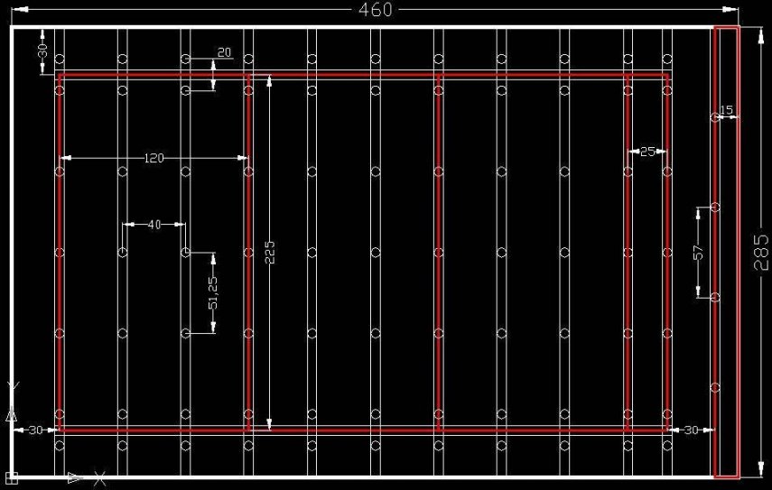

Вот дошло дело и до потолка... Вот нарисовал схемку расположения профилей для первого уровня - будет двухуровневый как в статье, с шириной второго уровня 40см (выступ 10см), только собирать буду наоборот - вначале первый (выравнять перепады 2-4см), а к нему прикручивать второй.
Вроде бы всё с запасом прочности... Но может где то я чего то не учел?Я думаю к ПП который получается по периметру первого уровня прикрутить ПН - ГКЛ второго уровня - ГКЛ первого уровня... То на то и полуится: 27мм + 9.5мм = 36.5, остается 23.5мм для крепления ГКЛ первого уровня, т.е. то что надо. Правильно ли я задумал?
На мой взгляд, у Вас слишком большой запас прочности :-)Такое большое количество подвесов потом может аукнуться при размещении светильников в потолке (если они будут).Совет: обозначьте на своей схеме светильники и увидите сами, будет ли что то мешать Вам для их установки. Если светильник будет цеплять подвес или профиль - придется по месту переделывать (ну очень неудобно это)
Спасибо за ответ.Ну да... Есть такое дело с запасом прочности :) Но укреплять место крепления 2-го уровня точно надо, можно уменьшить кол-во подвесов для первого уровня, тогда расстояние получится между ними 70см. А светильники ведь будут крепится во второй уровень, на первом будет базовое освещение. А второй уровень сам по себе 10см, что вполне достаточно для крепления почти любых светильников. Вот когда будут рисовать второй уровень, там - да, надо будет, действительно, учитывать где крепить ПП, так чтобы потом расположить светильники с нужным шагом... Сейчас пытаюсь сделать чтобы на первый уровень легло ровно 3 листа ГКЛ, перемерял комнату - стала на 8см меньше чем была (за счёт возведенной стенки из ГКЛ), остается полоска в 17см, хочется куда то её убрать :) Я вот думаю - как можно подвесить второй уровень тоже, почему то мне не нравится что будет такая нагрузка на первый уровень... Или я уж слишком "прочносто-запастливый"? :)))

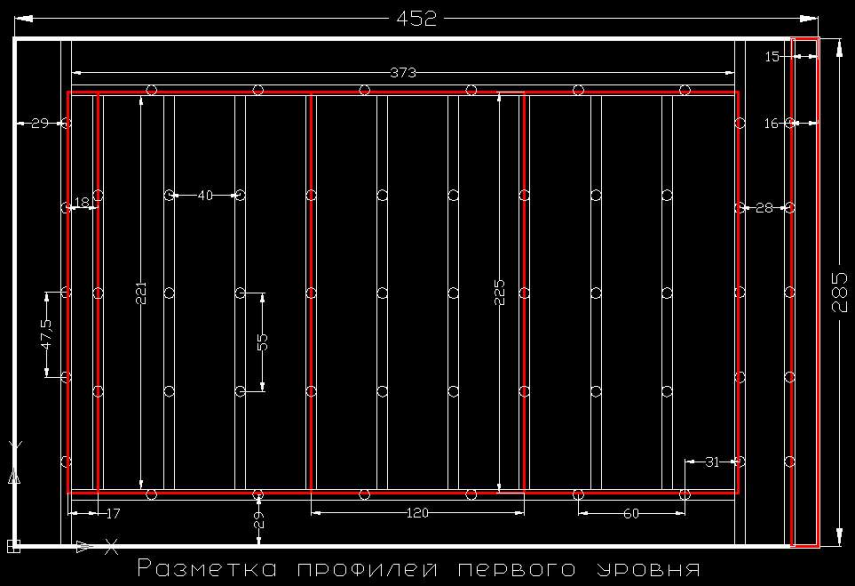

После долгих размышлений в голову пришла такая вот идея. Потолок не ровный с перепадами 2-4см, причем резкими на стыках 3 плит, поэтому ПН крепить прямо к потолку не получится быстро и хорошо, да и потом с уровнями придется возится везде... Собирать первый уровень сначала, а второй к нему - тоже не очень нравится - перерасход материалов и трудозатрат. А что если сделать в таком порядке:1. Крепим к 2-м стенам кусочки ПН на расстоянии будущего второго уровня от противоположных стен.2. В них крепим ПП на подвесы, чем будет достигнут уровень.3. К ним перпендикулярно на расстоянии будущего второго уровня крепим также ПП на подвесы, чем опять же будет достигнут уровень.Получаем обрешетку как для первого уровня так и для второго. Далее ПН для первого уровня крепим на стенки ПП (больше никаких уровней и никакой разметки). Ну и первый уровень как всегда.Второй уровень собираем как в соотв. статье про двухуровневый потолок. Вижу много плюсов в такой конструкции:1. Нет проблем с уровнем при неровном потолке.2. Второй урвень не создает нагрузку на первый.По сравнению с той схемой что у меня получилась до этого при монтаже сначала первого уровня а потом второго:1. Всего 4 соединения ПП, вместо 20.2. Подвесов стало меньше.Что вы думаете по поводу такой конструкции?Схема
Хммм... Интересно, неужели ни у кого нет никаких соображений по поводу такой сборки двухуровневого потолка?
Можно конечно и так собрать, только вот такой вариант не очень удобен в плане разметки, эти первые ПП нужно ещё в одну плоскость и в уровень на подвесах закрепить, для этого нужно на стенах обрезки пн закреплять и нитки натягивать
Уже закрепил, выставил по уровню и всё в одну плоскость свёл по натянутым ниткам. Да, не самая приятная работа, но всё же... :) Если собирать сначала второй уровень на таком потолке, то по-моему уровни прийдется "ловить" намного дольше, а нитки то всё равно натягивать, когда основной уровень собирать. В следующей комнате попробую наоборот - ради спортивного интереса :)
