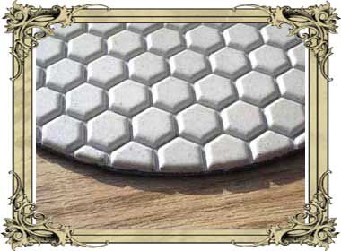

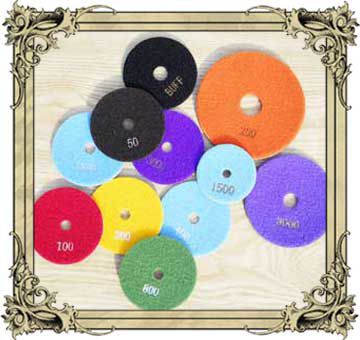

Прошу извинить за невежество, я правильно понимаю, что черепашки - это гибкие алмазные круги?

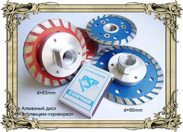

Это алмазная чашка, но при желании тоже можно назвать черепашкой, по крайней мере я слышал что их так называют. А классические черепашки вот: 2.jpg222.jpg111.jpg
Здесь алмазная чашка не похожа на черепашку :) Сегменты сточились до сплошного алмазного слоя:
чашка по камню и черепашки тоже присутствуют
