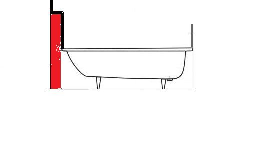

Мне больше импонирует такое решение
скажите а чем заделывать ту часть что красным отмечена? плиткой или она закрывается экраном и ширмой (раздвижной шторкой)?
grika,а какую ванну планируешь брать и будешь ли делать экран для ванной?
планирую взять стальную 170х75
А зачем полку так высоко? Почему не вровень с ванной?
Чтобы там вода не скапливалась и лягушки не квакали :) А высокая полка удобна для шампуней.
grika, этот торец лучше плиткой до пола. И ванну лучше чугунную.
