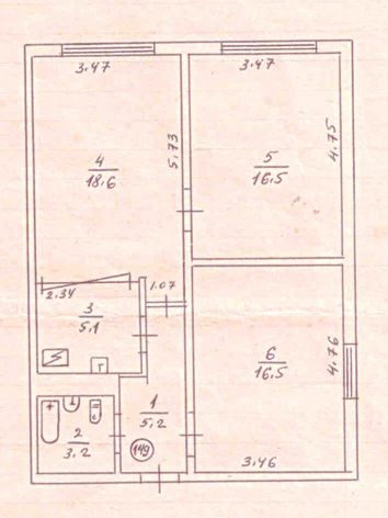

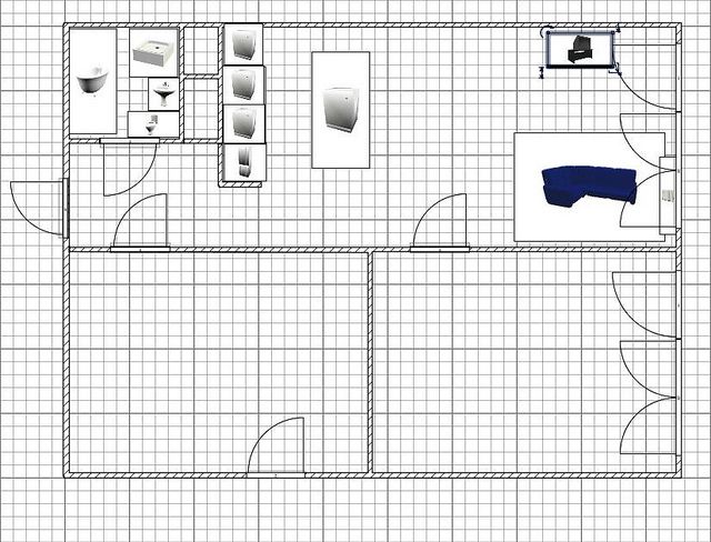

Добрый день. Нуждаюсь в помощи с дизайном недавно приобретенной трехкомнатной квартиры. Моя первая квартира, куплена в "немецком доме". Это 16 этажная панелька. ЕЕ построили немцы с немецких панелей и материалов в ~1975 году при строительстве украинской газотранспортной системы. Дом довольно специфический. Один из примеров: свет зажигается от включателей, напряжение которых 12 вольт, выключатель дает сигнал на реле, которое уже дает на лампочку 220. Сделано немцами для безопасности детей. Еще остались пластиково-деревяные окна, прообраз новых ПВХ. ЗА 37 лет свои функции они выполняют на 100%, просто потеряли вид. Вот планировка квартиры. 6987118445_b83e3c7a8d.jpg Само напрашивается делать студию с гостиной и кухни. Схематически набросал что я собираюсь сносить. Дверь в гостиную я никогда не закрывал после покупки квартиры, так что смысл оставлять ее я не вижу. Стена одна просто старый дсп + 2 окна на всю длину высотой 55 см, а кусок другой - бетон толщиной 4 см. 7014561155_a195824e1e_z.jpg Помогите пожалуйста распланировать гостиную-студию, со спальнями таких проблем нет. В комнате нужно диванно-телевизионно-консольноигровое место, кухонная зона, и место для 1 компьютера и ноутбука (жена категорически запрещает размещать любую технику в спальне, только книги). Очень нравится в кухне "остров", просто какая-то маниакальная идея. Ремонт планирую начинать осенью, до этого времени собираю инфу, идеи. Опыт в ремонтах небольшой есть. С отцом в родительском доме 120 кв.м. выровняли кривые стены и потоки почти под ноль, ну и отделка и ремонт. Большинство работ буду делать своими руками. Буду благодарен за любую помощь. И буду рад влиться в дружные ряды профессионалов и любителей этого нелегкого дела - ремонта.

Правильно считает, я считаю.Маловато исходных данных. Вопрос: какие стены капитальные, а какие можно сносить? Полностью капитальные или с несущей балкой сверху и заполнением гипсолитом?
я бы сделала студию из кухни, коридора и помещения номер 6
под большим вопросом. Коридор нужен будет в любом случае -санузел ,"смотрящий" в гостиную,оригинально конечно,но слишком смело ;) .Да и площадь весьма скромная для гостиной,окно "скромное" по размерам,да и возни с организацией дверей в комнаты много.В итоге будет много вложений сил и средств и весьма спорный результат....Ну и желание автора иметь остров в кухне как раз возможно реализовать именно в первоначальном варианте.
Я думаю немного в другую сторону - может организовать транзитную зону в центре и комнаты вокруг, звездообразно? :) Не хочется делать гостиную проходной.

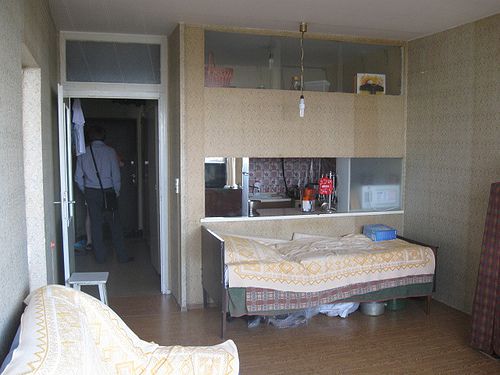

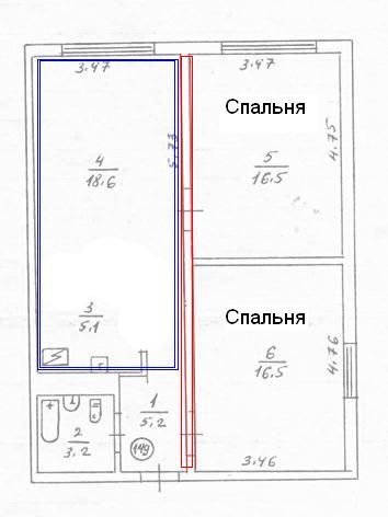

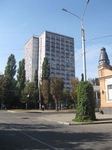

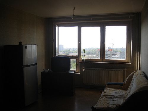

Спасибо за ответы. Плохо обьяснил я. Вот что хочу сделать 7017119219_d1667de386.jpg Красным виделены несущие стены, их трогать нельзя. Синим - сама гостинная с кухней, которую хочу совместить. Планировка такова, что ничего больше на ум не приходит. А в отдельной кухне без окна смысла не вижу. Пытаюсь найти решение по гармоничному вписанию в эту комнату 1. зону телевизора и дивана. 2. место для компьютера. 3. кухонная зона. На следующем фото видно что из себя перегородка представляет. 6870997290_79d42cf88a.jpg если интересно фото самого дома. 7017104107_33a74f9022.jpg ну странные окна 6870997340_066887dee8.jpg Извините за качество самих фоток, делал оценщик еще до покупки квартиры.
да думать нечего1) комп стол к толчку, на место прошлой кухни2) кухню к окну3) меж ними диван и ТВ панель с лед посветкой 4) я бы диван разместил так, чтобы можно было видеть кто пришел, поэтому к той стороне, где красные стены5) а вот срач кухонный на другую сторону, опять же и проводку канализации по одной стене делать. 5.1) кстати, хорошо слив с кондея получиться в канализацию прямо.ЗЫ: написали бы - "фото делали фрицы в 1975 году" :)ЗЫ: если я не ошибаюсь, то русские "для детей" ставят УЗО и прочие прибамбасы, не слышал я про подключение детей к 12В :)

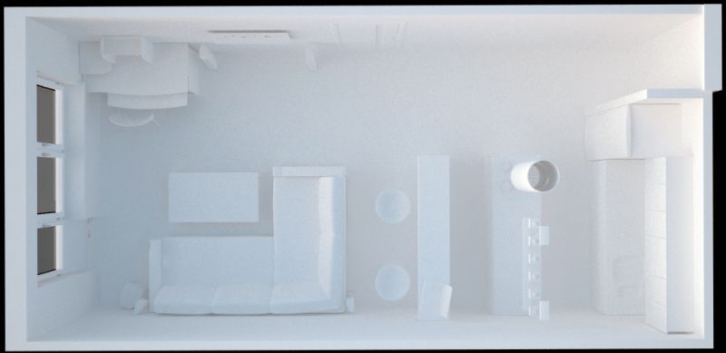

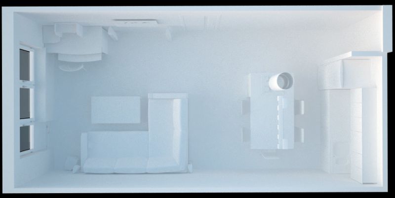

По моему мнению очень даже :rolleyes: Ну Вы и монстр :rolleyes: А можно Вас попросить еще как вариант вместо острова и барной стойки сделать 1 остров широкий 90-100 мм с электроплитой?У такого расположения преимущество в удобстве приема гостей, но теряется немного уюта.Из этих двух вариантов и буду выбирать.Спасибо.
:beer: спасибо, буду думать какой выбрать. А что форумчане думают? Какой вариант лучше? 1. ext_cc48193c3f5953428231720a5697121b.jpg + Зонирование на кухню и гостинную - Тяжело разместить на праздника 6 и более человек 2. ext_684be10f27b319471a59b7c2858d5419.jpg + Огромное место для гостей - Такого уюта вроде уже и не будет. Два варианта классные, вот и мучаюсь :(

:unsure: кошка есть, детей пока нет, но хотим. Друзья и теща иногда приходят.Вариант тоже хороший. Будем думать. спасибо
Третий вариант однозначно(голосом В.В. Жириновского). Вот с водной про детей вариант ни один не подходит это моё мнение и никто меня не переубедит, однушка туда-сюда, но студия нафик , увольте . Мучать себя и ребёнка сознательно? НЕТ!
в чем заключаются мучения ребенка и себя? а то мож мы тоже мучаемся да не знаем)а тут еще две комнаты
