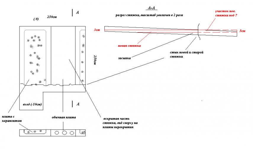

Привет Всем участникам и творцам! Банальное желание жить лучше чем вчера приговорило устроить ровный пол. Разница от входа на кухню (низкая точка) и выходом на лоджию (высокая точка), которую утеплил и собираюсь присоеденить к кухне, составляет 10 см. Начал взлом стяжки, ожидая увидеть ровную поверхность плиты перекрытия, но оказалась плита в виде чаши или лотка, всего плит 2,5 шт на кухню, лежат вдоль перепада. Края плиты "ребра" выше основания на 16 см, между ними, краями, керамзит скрепленный раствором с проплешинами из песка и всякого мусора. Выломал пока немного, кстати стяжка солидная, 11 см и крепкая. Планировал "небольшой" 4 см. порожек перед входом на кухню, а на противоположной стороне соответственно, от существующего уровня пола наоборот опуститься на 6-7 см. Так вот, как же мне быть, ломать стяжку всю (площадь кухни 2,5м.х 2,5м.), или лишь до половины, ее высокую часть? И устраивая новую стяжку (ПЕСКОБЕТОН М300) в бывшем высоком месте хотел залить 2-3см. на сами "ребра" плиты и для крепости 3-2см. ниже "ребер" с опорой на керамзит. Чтобы вода из раствора не протекла к соседу, устелить пленку на керамзит, но тогда новая стяжка как бы не схватится с плитой, почему-то кажется, что было бы лучше, если раствор сразу на плиту, как-то помонолитнее. Если бросить арматурную сетку по всей заливаемой площади, не маловата ли высота (2-3см.) раствора на "ребрах" плит, правда такой слой будет только вначале, потом толщина стяжки будет только нарастать? И как стыковать новую стяжку с оставляемой старой, может быть в толщу старой стяжки накрутить саморезов, для связи? И в дополнение на старой стяжке сделать что-то типа ступеньки. Не возникнет ли потом в месте стыка трещина? Нужен ли песок на керамзит для ровности? Также сверху оставляемой стяжки от середины и ниже ко входу тоже придется выравнивать наверно не от 0 см, а где-нибудь начиная с 1-2см. до 4см. Пол плитка или ламинат, еще в раздумьях. Маэстро форума, что думаете??? В выходные должен приступить.

Sano, спасибо за ответ.Вкратце. Перепад высоты на кухне около 11см. Вскрыл стяжку, ее толщина 10см. и она крепкая. Плиты перекрытия, всего их 2,5 шт. на кухню, но они разные: одна в виде лотка, глубиной 15 см, где керамзит и песок; вторая обычная сплошная, третья опять в виде лотка, часть на моей кухне , остальная уже за соседской стеной. Планирую: стяжку вначале (высокая часть помещения) 3см, потом до 5см. Все из М-300.1 Где уложен керамзит, много мусора и песка, что если, уплотнить песок 2-4 см, постелить пленку от протечек и сверху 5см стяжки с армированием? Или вычистить пустоты между крепкими участками керамзита и добавив нового керамзита пролить раствором, боюсь к соседу попадет водичка?2 Так как плита с керамзитом к тому же ниже соседней плиты на 2- 3 см, а она, соседняя плита, обычная сплошная, то на ней и будет самый тонкий слой стяжки. Если всю площадь кухни устилать пленкой то над сплошной плитой всего 3см. и из-за пленки стяжка и плита будут разделены. Может прогрунтовать плиту и связать стяжку 3см с ней, то есть именно без пленки?3 Мне кажется есть смысл не ломать всю старую стяжку, а там где она уже находиться в нужном горизонте оставить. Вы писали, один из вариантов, что если обеспылить и прогрунтовать, то новая и старая стяжки свяжутся, т. е. трещина не возникнет? Сверху все-таки будет плитка?4 Стоит ли вкрутить саморезы в старую стяжку + привязать их к арматурной сетке в заливаемой новой стяжке?5 Так как старая стяжка была 10см, а под ней песчанная подсыпка, а у новой стяжки толщина 5см. То, начиная с какого-то момента возникнет потребность в какой-то новой подсыпке, из чего ее сделать?а) Керамзит (покупать), б) просто песок (его в избытке), в) цемент+ песок только как предварительный слой (дешевле чем М-300)?6 Если в), то в какой момент заливать: прямо перед устройством основной стяжки или дать постоять? Сколько времени?7 Есть мысль еще и устроить водяной теплый пол, на рисунке есть "пятачок", вход на кухню 70х90см., тогда стык стяжек переношу к нему, делаю темп. шов. И разворот одной петли укладываю на "пятачке" в штробу вырезав ее в существующей стяжке болгаркой. Почему так, чтобы и т. пол здесь тоже был и не делать порожек при входе на кухню, т.е. плитка под уклоном выйдет на прежнюю высоту пола, как раз на длине "пятачка" в 70см.Как думаете? Насчет подключения труб т. пола к коммуникациям не заморачивайтесь. Еще раз спасибо!image.png
1 мусор не есть хорошо, нужно его убрать, да и всё что отваливается и сыплется, у вас 5см планируется так что нужно чистое основание пусть и неровное2 при тонкой стяжке пленку нельзя, чтоб не боятся протечек нужно предварительно замазать стыки плит, у труб, и прочие сквозные дырыи в действительности обычную стяжку не наливают т.е. она не жидкая, это густой раствор, правильней было бы сказать что её укладывают, так что особых протечек не должно быть3 имхо лучше сломать, да и площадь её судя по рисунку маленькая и не ломать голову над стыком, да и старую стяжку пришлось бы всеравно подравнивать4 нету смысла5 стяжка 5см хороший слой оптимальная толщина, зачем подсыпка? если экономить то лучше делать песок+цемент+пластификатор можно и фибру(волокна) и не тратить деньги на мешки6 однородная всегда лучше чем слоеная7 так советую делать полностью новую стяжку, вопрос вроде как отпадает, а шов нужен и разделительная лента по периметру всего помещения так же нужназ.ы. есть тема -стяжка- там много чего естьда и 3см имхо это минимальный слой и он должен лежать на чистом и прочном основание, и если есть возможность то лучше поднять чуть выше стяжку, но у вас плитка а это еще 1см к стяжке

Sano, огромное спасибо! Отзывчивый Вы наш.Ну и уж заключительные вопросы, не обессудьте.Прочитал про фибру, хорошая по-видимому штука.1 А Вы сами работали с ней, как ее замешивать, засыпаешь в воду и добавляешь постепенно смесь, месишь дрелью?2 какие пропорции для м-300 оптимальны при разных толщинах стяжки?3 Все-таки, если теплый пол (стяжка 4см вначале и дальше 5см... и может даже больше), то тогда желательно не связывать стяжку с плитами перекрытия, и полиэтиленовая пленка как раз выполнит кроме того роль разделительного слоя? Благодарю.
с фиброй не работали по простой причине, мы не замешиваем раствор, вернее мы покупаем раствор на ЖБИ если большие объёмы и его привозят уже готовый, или покупаем в мешках для маленьких объёмах (а там просто добавь воды), да и саму фибру нужно ещё поискатьда теп.пол конечно нужно разделить от перекрытия и стен и обязательно с армированием, и чтоб не обогревать потолок соседу нужно сделать теплоизоляцию
