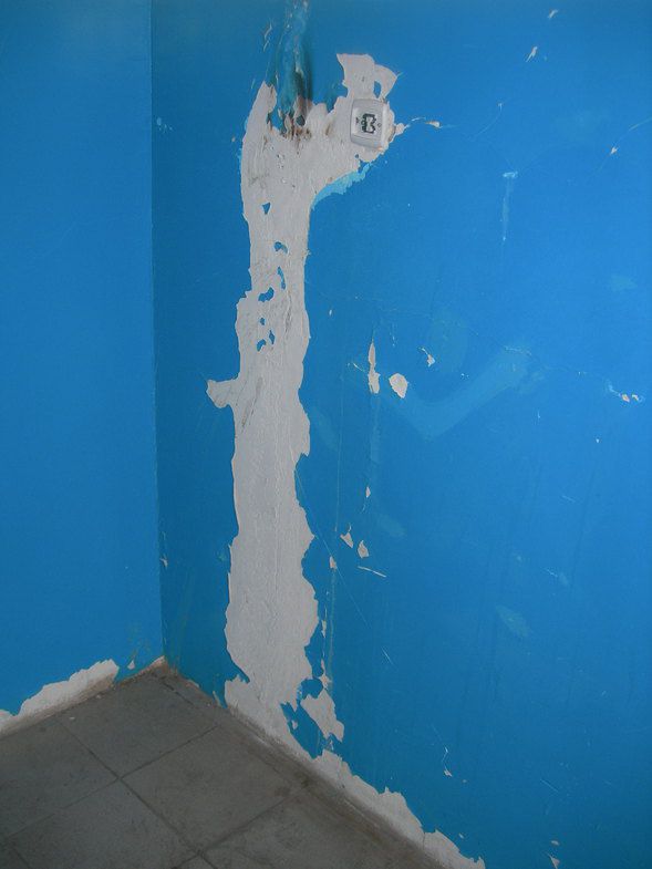

что когда у нас на работе красили стены - второй раз никто не грунтовал
Результат подобной окраски :
Ну на работе так не получилось. Они просто серпянку на швы гипсокартона не положили, потом расшивали и переделывали :) . Единственное, что дает повод задуматься это инструкция к шпаклевке - они не рекомендуют грунт после шпаклевки. Думаю все-таки грунтовать. Хуже точно не будет. Хотя в принципе если внимательно почитать инструкцию, то грунтовка не обязательна, но и не противопоказана.
