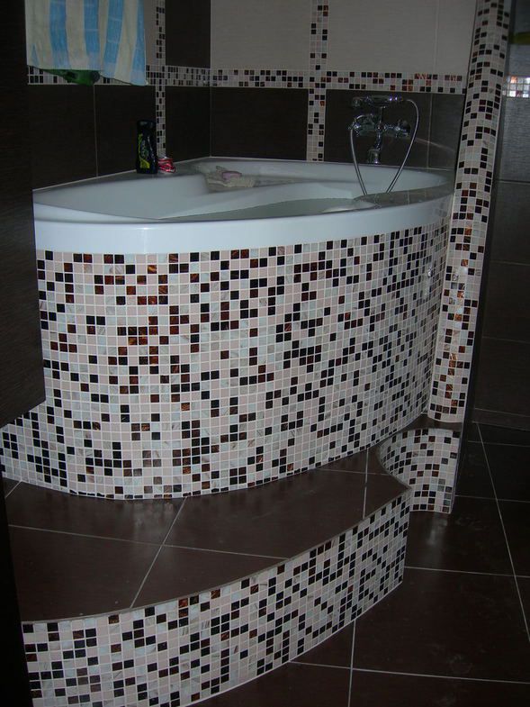

Мой экран ванны в мозайке
Хорошо сделал
olejonok, на фото, что перед укладкой мозаики, видно, что ребра на свету все же играют. Довел до идеала? и потом уже положил мозаику? Или нет?

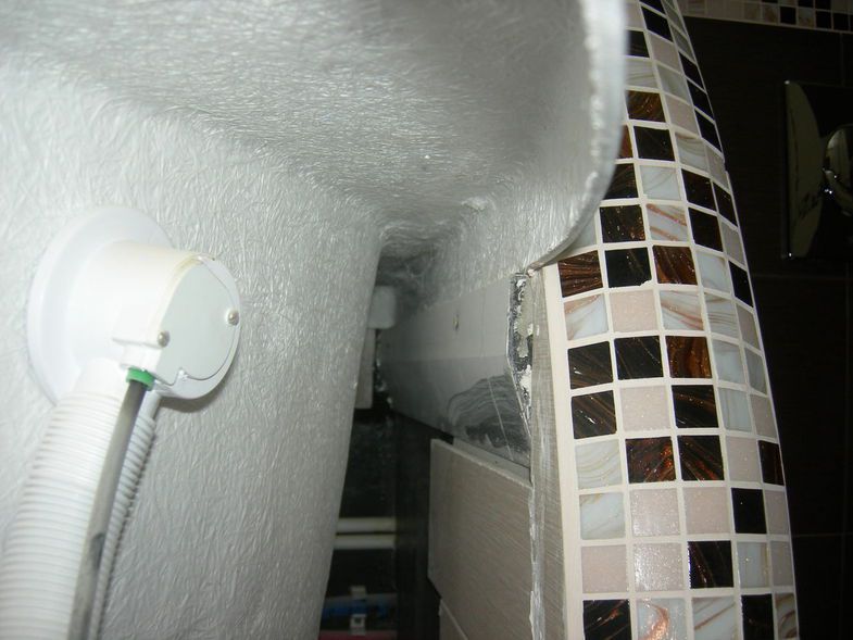

Олег, а у твоей акриловой ванны пляшет борт, если например на него сесть или облокотиться? У меня стальная ванна и я всё ещё не могу решиться, как это место сделать.
Да, верно, они "просвечивают". Я это видел. Но прикладывя мозаичную палетку, смотрел, они нивелировались. После укладки мозайки их не видно. Смотрел и так и так. :) Вот границу между палетками если озадачиться этим вопросом, разглядывая найти можно :) Это мой косяк или недоработка, но я ж не профи :) но я старался.
Вот чего нет, того нет. Я на него вставал даже когда плитку на стены клал. Ну и работы проводил с наполненной ванной, чтобы она по максимуму усаживалась (если это присутствует). Все три борта у меня на правИла ж опираются, поэтому я спокоен.
Вот правый (короткий борт) около фальш-стены "волна" :
Еще можно рукой провести - неровности могут ощутиться. Ну ты и так знаешь
Это в мозаике самое сложное. Бывает, разрезаешь и разгоняешь швы, а потом все равно при затирке что-то увидишь. Мыслимо ли уследить за двумя с половиной тысячами квадратиков в метре [emoe]
Бонис
Одним словом Hand Made + еще и mix ;)

Весьма неплхо получилось, с учетом что делал не специалист в данной облости.. :unsure:
Но по мне слишком много мароки, проще было взять панели РПГ и сделать тоже самое в двое быстрее, как тут... http://********.ru/*******/16-mkv

Ой, класс! Очень нравится! Молодец! А плитка в ванной такая же, как на кухонном фартуке? :rolleyes:
Спасибо. На кухонном фартуке плитка похожа на эту текстурой и цветом (венге), но размером поменьше 20см. на 30см.
Отличная работа. Действительно, все сделано очень аккуратно. Видно, что автор подошел с душой к творческому процессу ремонта ванной.
