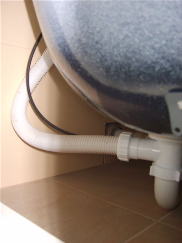

В ванной и на кухне сделали мне ситему слива воды. Иногда и в ванной и на кухне воняет канализацией. То ли дом новый (по стояку живут только три человека из 10) то ли слив неправильный - в чём причина не могу понять.  ванна
На кухне нет гидрозатвора, потому и воняет. Почему воняет в ванной мне пока не ясно. То что подключение сделано гофрой совсем нехорошо. Лучше бы переделать.
На кухне однозначно из-за отсутствия гидрозатвора.В ванной: плохо видно. Такое ощущение что гидрозатвор срывает, поэтому и воняет.
В ванной комнате может вонять если стиралка всажена в ту же трубу что и ванна. По принципу эжектора может выдернуть воду из сифона ванны. Но тут вроде до стиралки далеко, не должна протянуть воду.П.С. Кстати понюхайте стиралку, может она тоже без гидрозатвора, может из неё пованивать.

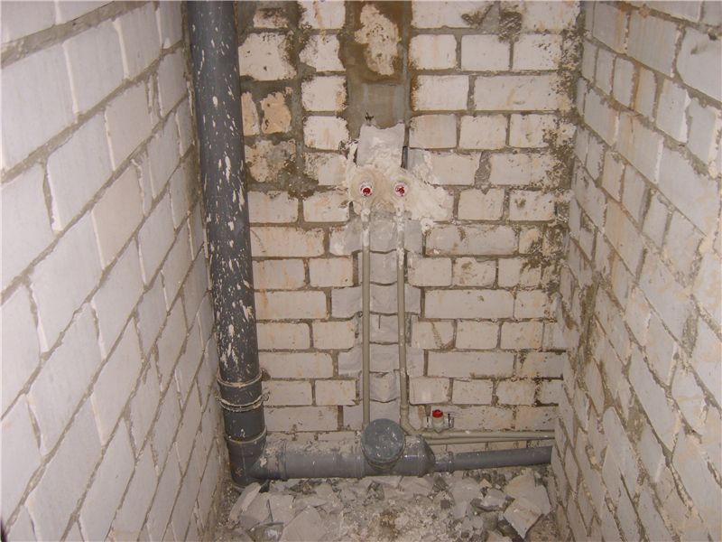

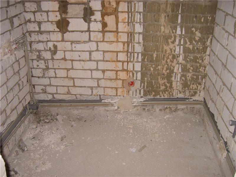

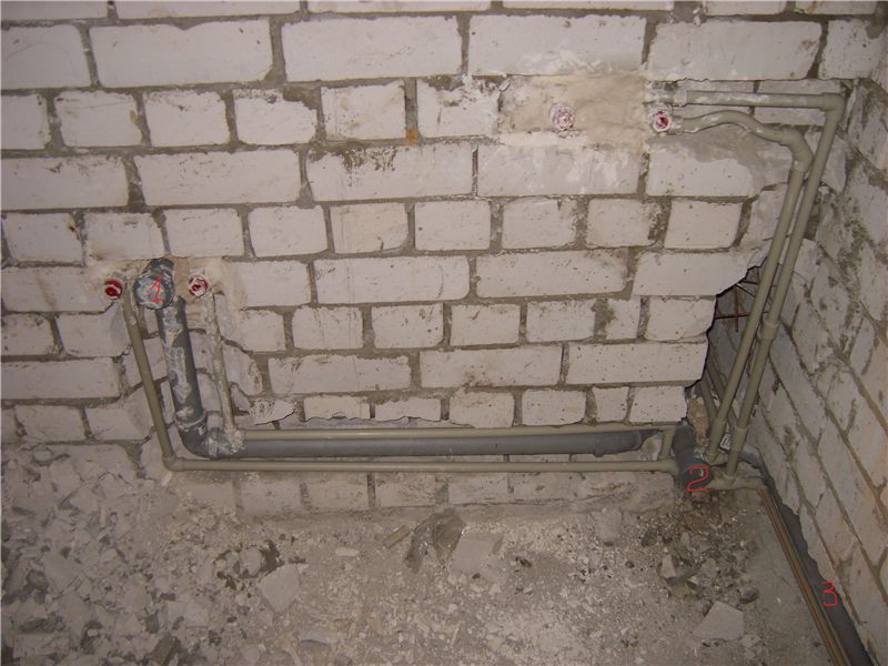

вот схема труб: 1 -слив умывальника 2 - слив ванной 3 - слив стиралки ext_94c3e0f9eb246d33f0f680c4060a60ae.jpg вот схема всех труб ext_af864d7aa4c9c08e2a63f92f7b634ac7.jpg а это схема труб в туалете ext_f1a1237c6498ce20d4af610f30882eb4.jpg может ли при таком расположении труб затягивать канализацию из туалета в ванну?
Кухня без гидрозатвора (сифона) как уже Вам написали Мастера выше и стиралка тоже так понимаю без него (если только сливной шланг не проложен с загибом). Установите нормальный сифон под сливы раковины (мойки) на кухне и хотя бы проложите шланг стиралки так , чтобы было подобие сифона ( ну как бы буквой "S" в горизонтальном положении) и посмотрите будет ли запах.
Уклон на длину трубы со стиралки кажется маловат, посему есть такое подозрение: В один 50-й тройник входит три трубы, Уклон слабый, сток воды идет замедленно, скапливается водяная пробка и при проходе мимо выхода ванны просто эжектором вытягивает воду из более короткого отрезка трубы. Погоняй стиралку на слив, несколько раз, и слив с умывальника одновременно, посмотри выдергивает ли воду из сифона ванны. Раз на раз не приходится, может десять раз не сорвать а на одиннадцатый сорвет. Пока это только предположение. Вода со стиралки идет не самотеком, её подгоняет насос, поэтому поток в трубе несколько сильнее и при твоем маленьком уклоне возможно вода просто не успевает скатываться. Возможно самое простое лечение этого недуга, установкой воздушного клапана. Это конечно не профессиональное решение, но может помочь.
