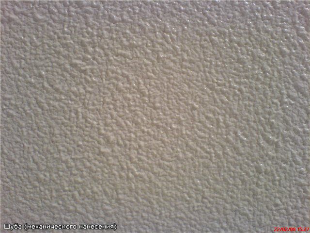

ext_d8b24c549df340c6850e401bface9fbf.jpg Реальный размер,разве не красиво?Применяем данный метод при отделке подъездов.
видно что сделано напылением, шубка такая конечно для подъездов пойдёт
По-моему - оптимальное решение для подъездов. Что творится сейчас в новостройках? В квартирах крутейшая отделка, а в подъезде мазня шпателем без шлифовки кое-как заляпаная краской. А так - быстро и сердито, выглядит прилично .

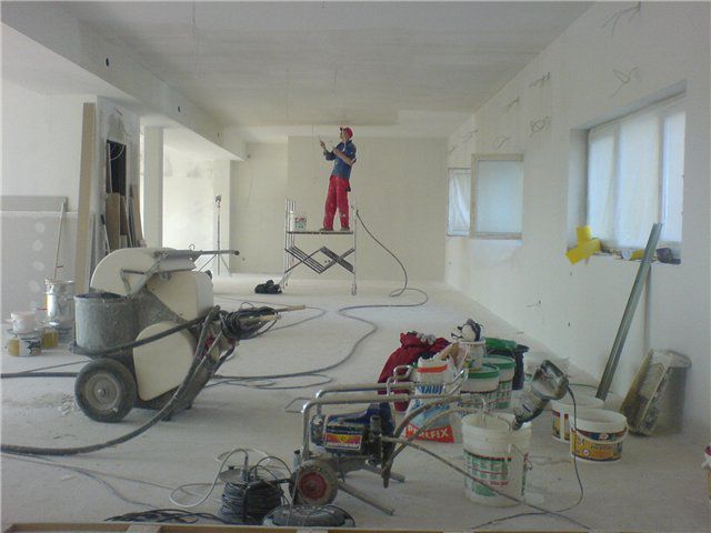

Sprayer , где же обещаный фотоотчёт. Ты хоть на словах расскажи, что у вас там за машины. Лично меня особенно шпаклёвочные интересуют.
Видел на выставке штукатурные машины. Те, что предлагались, ИМХО, в хозяйстве совершенно бесполезны, потому,как только под гипсовые смеси заточены. Где найдёшь заказчика на гектар гипсовой штукатурки при такой себестоимости материала? А небольшие объёмы (300-400 кв , больше я и не берусь делать) дешевле ковшиком забросать. Вот если бы можно было ту машину научить на песчаные смеси, вот тогда спектр применения значительно расширился.
Большинство штукатурных машин переваривают легко и пцс,единственное,быстрее сжирается шнек!

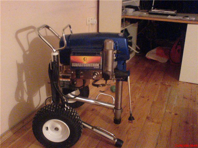

До не давнего времени мы шпаклевали такими-та,что побольше
С недавнего времени появился такой,ещё не пачкался,но мы знаем его возможности(куплен для квартир,маленьких магазинов,для работы за границей)
Сюда закинуть,или ссылку дать,а то тут уже противники появились :)

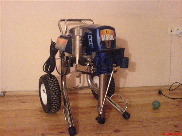

Я недопонял : этот Mark V только для покраски или под шпаклёвку тоже можно? И цена этого чуда техники?
Где ты здесь противников увидел? Здесь только твои друзья. Просто одни чуть сговорчевее других. А машины клевые - мне понравились. Я вечером на таких летом и домой бы ездил честное слово :D
Да, он годен для готовых шпаклёвок,максимум Dalapro S и все аналоги для машинного нанесения,и конечно Sheetrock :D Цена ,как правило ,как договоришся с представителем~ 6000 евро,за эту цену в комплекте должен быть бак для шпаклёвки!Есть ещё такой Mark 10,он по характеристикам ближе к нашим шпаклёвочным машинам(10 л.в минуту) -но там цена так зашкаливает,что лучше два пятых взять :lol: Изменено пользователем Sprayer
