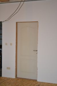

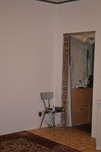

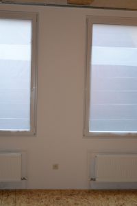

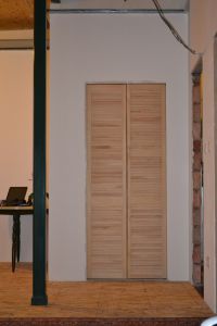

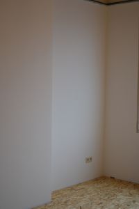

Ну вот, оштукатуривание зала вчера закончил. Каждая стена, каждый угол и дверной проём в этой комнате потребовали напряжения мыслей и своих собственных решений.
Последним восстанавливал дверной проём главного входа в зал из прихожей. Стена в два кирпича. Кто её так варварски срубил не знаю. Сам кирпич не связан с основной стенкой. Из за этого пришлось отказаться от замены над дверью деревянной балки на бетонную. Из подручных средств сделал вроде опалубки, вставил арматуру, на низ по глубине еще вошли кирпичи на растворе, а остальное все заштукатурил и заровнял смесью песка с цементом. Можно было еще керамзита добавить как наполнитель, но я впомнил о нём поздновато. Получилось вроде крепко и достаточно ровно. На деревянную балку прикрутил полоску ГКЛ. Для верности вокруг всего проёма использовал штукатурную сетку. На толщину штукатурки закрепил профиля, выставил их на уровень маячков и заштукатурил уже всю стену.

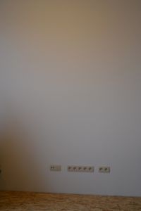

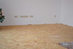

Закупил всё для зала по электричеству. Влетело в копеечку. Весь набор за 188 евро и это с 35% скидкой. Если прибавить сюда так же стоимость кабеля, трубок, уголков и крепления, а это еще 190 евро, то получается не хилая сумма для прокладки электричества в одной комнате. Завтра приезжает электрик. Будет устанавливать розетки, выключатели и подсоединять все кабели к эл. шкафу. Выводить стены под покраску придется при уже установленных розетках. Постараюсь сделать это аккуратно.

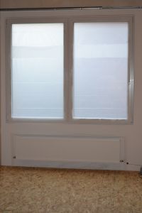

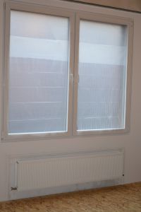

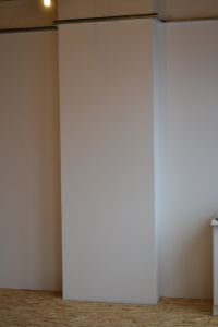

Стены в зале вывел под покраску. Покрывал финишной шпатлёвкой снизу вверх, высохло - шкурил. Потом спарава налево, высохло - шкурил. Ну и третий раз прошёлся по царапинам очень нежной шпатлёвкой, брал её уже готовой в ведёрке. На два раза покрыл грунтовкой. Каркас для потолка и сам потолок из ГКЛ как и писал раньше пока делать не стал. Сейчас все силы и финансы нужно вкладывать в кухню, а мы поживём и с таким черновым потолком.

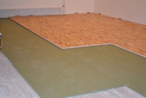

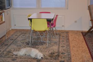

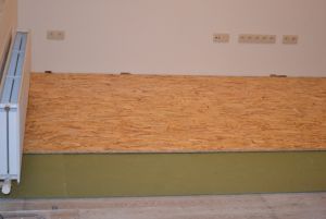

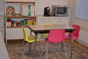

На пол постелил 7 мм подложку и на неё ОСБ 18 мм. К балкам листы не крепил. Вернусь к этому после ремонта на кухне. Сейчас потихоньку освобождаем кухонное пространство для будущего ремонта. Часть шкафов уже перетащили в зал, остальные чуть позже. Готовить будем на кухне, а обедать в зале. Стулья с балкона тоже пригодились. Обставлять комнаты новой мебелью будем после полного окончания ремонта, а сейчас используем то что по сусекам удалось наскрести.

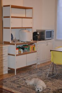

На кухню планирую заказать только шкафы,собирать буду сам, технику видимо тоже отдельно будем покупать. Сегодня ездил по конторам сделать калькуляцию на кухонную мебель. Нам нужно уложится в бюджет 4-5 тыс. евро. вместе со всей встраиваемой техникой, а это очень проблематично. За одни только шкафы мне в одной конторе 4600 евро насчитали и это еще с 30% скидкой, но будем искать. Техника более менее известной фирмы (холодильник с морозильной камерой внизу, газовая плита, вытяжка, духовка мульти, микроволновка с грилем, посудомойка) тянет на 2000 - 2200 евриков. Глянем дальше где идти на компромисс как соберём с 5-6 контор калькуляции на кухонную мебель.
Что то фотки в этот раз великоваты, вроде уменьшал как всегда.
В следующий раз буду внимательнее.

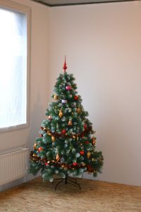

так уже всё готово и ёлка стоит нарядная,  можно поздравлять :)
Это всего лишь очередной пройденный этап. Осваиваем пространство в 35 квадратов. И ёлке место нашлось и мне отдельно можно за компьютером посидеть, собачке опять же есть где побегать с мячиком. Восемь долгих месяцев я шёл к этому результату. Сейчас отдыхаю, все строительные работы отложены до следующего года. В январе порешаем когда начинать разрушение кухни. Кроме неё ёщё останется осилить ремонт прихожей с кладовкой ну и зал до ума довести. Совсем немножко осталось :)

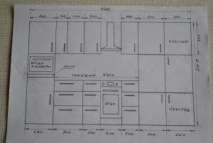

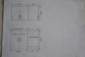

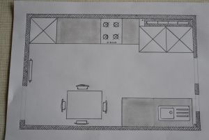

Пока отдыхаю набросал по быстрому проект будущей кухни. Масштаб не соблюдал, главное, чтобы было понятно тем у кого заказываешь. Сегодня отвезли всю информацию и заказали калькуляцию. Здесь цены оказались приемлемые, чуть больше 2 тыс. евро. Это сами шкафы, окантовка, плинтус, ручки и рабочая панель. Сейчас всё это будет со скидкой 25%. На одной стороне будет основной блок, а на другой раковина и посудомойка.
Для вентиляции придётся делать дополнительный короб. Её можно вывести или в бывшие дымоходы или через стену на балкон. Как лучше сделать пока не знаю. Может вы потом подскажите?
