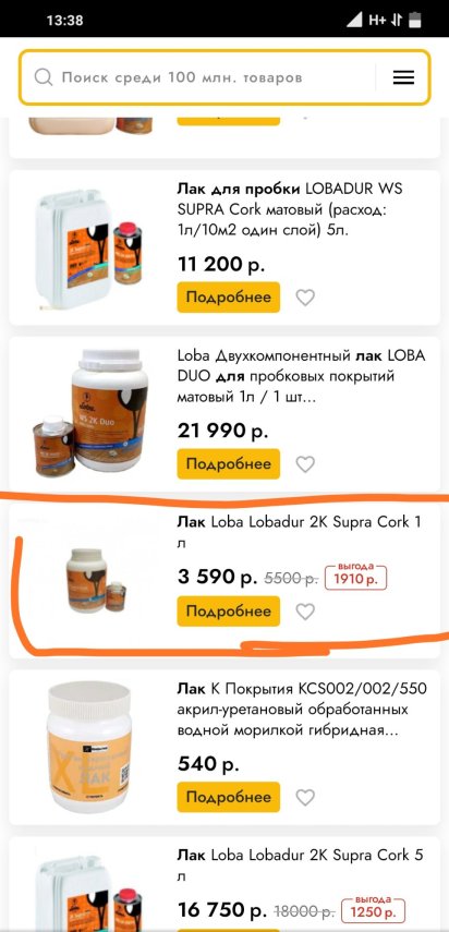

@steamroller кстати, подумалось, а почему 2к лак не рассматриваешь? Лак для пробки - как броня. Заливать можно хоть погружением. От толщины слоя результат не меняется. Гладкий и скользкий получается по умолчанию. Воды не боится, полируется при необходимости. Количество слоев ограничено только фантазией. На пробку обычно наносится 3 слоя, но доводилось по пожеланию заказчика наносить и 5 слоев. Работать легко и быстро, время промежуточной сушки минимально. Короче, сплошные плюсы.
оргстекло потвёрже эпоксидки. Вроде бы
Эпоксидки очень разные бывают. И есть такие, до которых по твердости оргстеклу как до алюминия.
Полиэфиры очень хороши в толстых слоях благодаря почти 100% сухому остатку, там растворителя нет. Кроме того, они бесцветны и не темнеют со временем. Потому ими и делали блестящую мебель в советское время. Но лично я такое не люблю - предпочитаю лак натиркой, что-то среднее между маслом и лаком. Как - уже описал выше.
Кстати, чисто химически, акрил это разновидность полиэфира. :)
Дополню: полиэфиры "дома" мало применимы, так как без специальных ухищрений допускают 1 слой и всё. Не липнет полиэфир к полиэфиру, прямо как гипс к гипсу.
про 2к лак уже говорили, вот ещё раз сказали
И ещё раз скажу, им полы покрывают на спорт площадка, волейбол баскетбол
