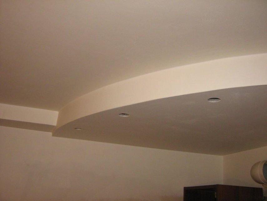

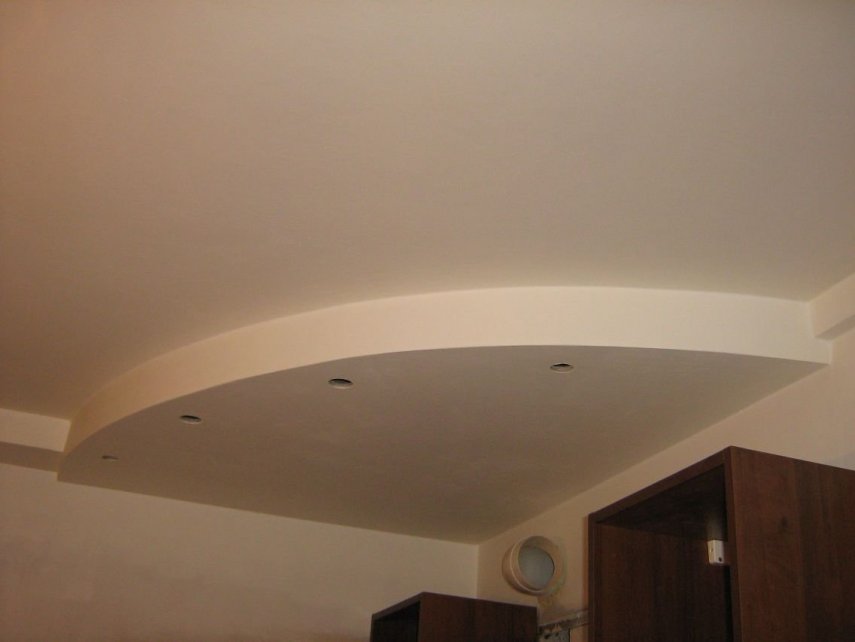

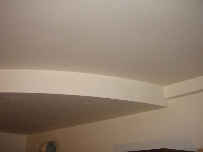

Светильники там поместятся в два ряда. Вот пример реализации "наоборот", но смысл понятен. На сегодняшний все сделано, покрашено и радует глаз :)

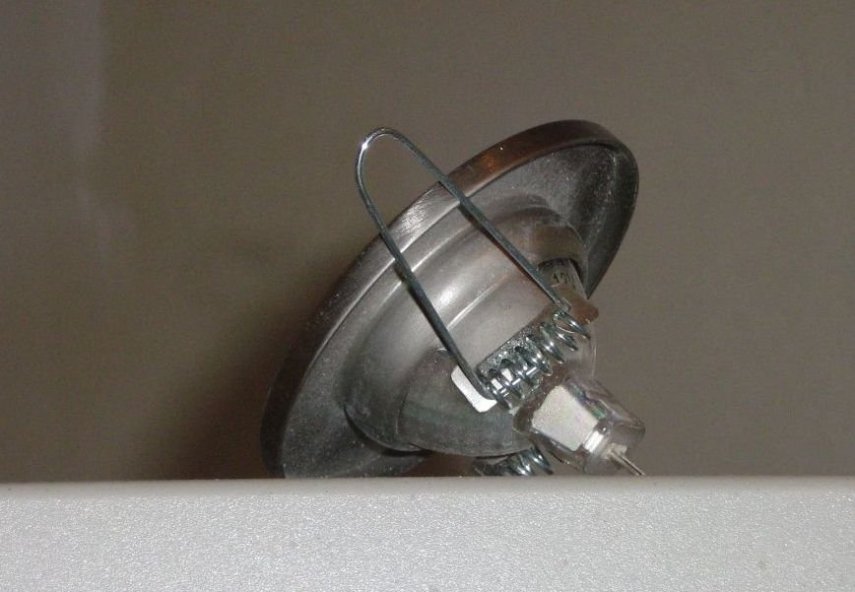

Светильники есть разные. Вот эти, например, влезут.
Только надо помнить, что галогенки греются очень сильно.
Светильники есть разные. Вот эти, например, влезут.post-1-1173699934_thumb.jpg post-1-1173699986_thumb.jpgТолько надо помнить, что галогенки греются очень сильно.
Спасибо большое!1. Что именно в связи с этим (сильным нагревом) необходимо предпринимать при встраивании их в потолок?2. Если можете, сообщите пожалуйста точный размер (высоту) такого светильника вместе с "патрончиком" (на фото отсутствует) и подскажите какого диаметра нужно делать отверстие в ГКЛ под такой светильник?
Мда.1. Необходимо вспомнить о теплобмене и теплоотводе. И не засовывать 20 50-ти ваттных светильников на 1 кв метр. А что и как там делать нужно судить по месту.2. Наверное лучше пройтись по магазинам своего города и определиться какие светильники есть в наличии и какие вы захотите поставиттьт, чем гонять меня за линейкой. Можно еще по инет магазинам пройтись, торгующими светильниками. Там обычно размеры указываются.Кстати, светильник сфотографирован на клавиатуре, неужели с размерами не определиться самостоятельно.
