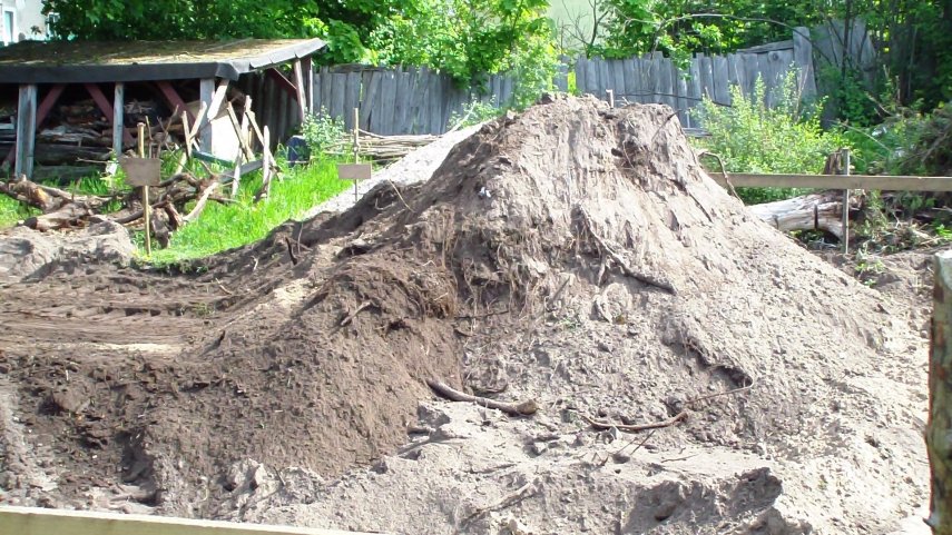

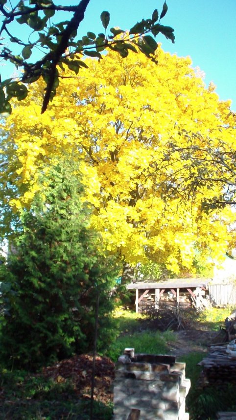

скоро начнется зима - время планирования и раздумий. не все что хотелось мы успели, но может быть это и хорошо, т.к. остался незасыпанным угол рядом с огромным кленом, кучу корней от которого толщиной в руку (хотя до клена 5.5 метров от угла) мы выкопали на маленьком кусочке который надо было копать вручную. уж не говорю сколько корней выкопал экскаватор.
стоит задача защитить фундамент от новых корней которые вырастут. читала рекомендации закапывать лист металла, заливать бетон.
металл поржавеет - не вариант. бетон долго и тяжело. думаю вкопать пластик. нужен совет какой пластик подходит.
а еще может есть какие-то специальные геоматериалы от корней? от маленьких знаю, а от больших от такого вот клена?
Полипропилен вполне подойдет, если денег не жалко. Я бы лучше бетон залил.
а геомембрана в таких случаях помогает? она конечно намного дешевле
54 минуты назад, kvaky сказал:
Нет. Поможет только выкорчевывание клена.
Радикальное средство - избавиться от дерева , все остальное от лукавого ,корни врастают в фундамент и поднимают его , не поможет ни геомембрана ни лист железа ...с таким же успехом можно газетой отгородиться ......я бы узнал как его можно спилить и спилил ...кстати от него и листьев много осенью да и вороны могут поселиться ..это почти как цыгане-соседи..

20 минут назад, kvaky сказал:
нельзя, он городской
Корни на вашей территории ...под шумок под видом выкапывания траншеи для забора обрубить все корни на глубину около 2 м , лучше сейчас а не когда врастет в фундамент
