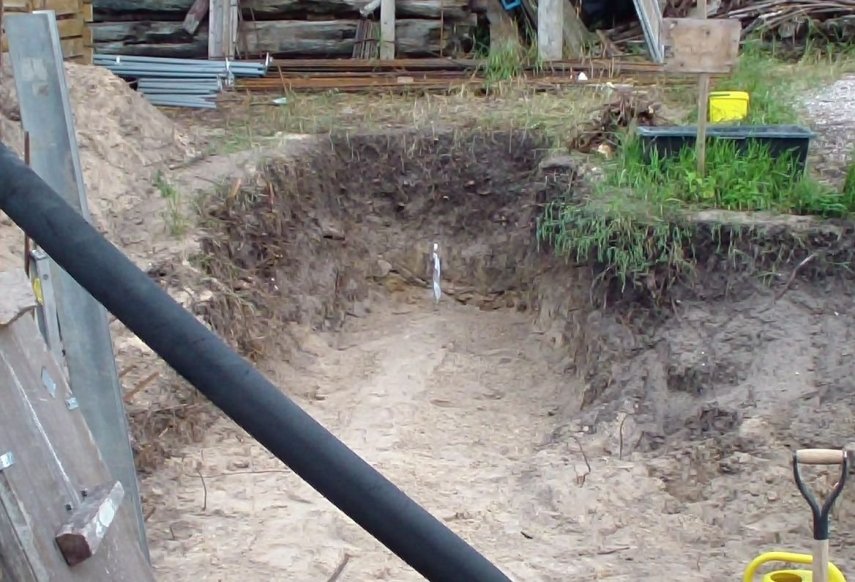

Вы не материалы ищите, а информацию, на какую глубину уходят корни у клена. Тогда вопрос материала уйдет сам по себе. Это раз.
В стволе насверлите отверстий, зашприцуйте в них "Ураган" от Syngenta и ждите. Когда засохнет - вызывайте соответствующую службу, пусть убирают выпавшее дерево. Это два.
дерево убивать мы не будем. причин много, от жалко до упадет на нас же. клен могучий, красивый. и сок дает. если за нашу жизнь он состарится - то тогда и будем думать в эту сторону.
глубину корней мы знаем, копали же. те что нам мешают на глубине от 20 см и до метра, глубже песок и им там делать нечего.

не поняла, зачем нужна была глубина распространения корней. узнать подлезают ли они под дом? не подлезают. я думаю что пластик вертикально к фундаменту решит проблему. судя по всему, подойдет полиэтилен. не знаю только какой толщины
полипропилен тоже подходит и я даже не знаю, кто из них дороже. просто из того что полипропилен только в одном месте нашла толстый, мне кажется что он дороже. может ошибаюсь. не дозвонилась сегодня в контору где есть все. дозвонюсь - еще там проконсультируюсь и цену узнаю.
геомембрану и трубы для подземки делают из полиэтилена.
