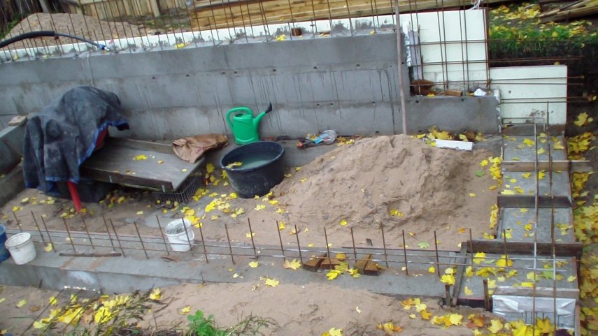

опять возник вопрос по сетке для стяжки. длина карты 3 метра, а ширина стяжки 3,075 по расчетам, реально может быть от 3,05 до 3,10 думаю. это без учета уменьшения стяжки из-за изоляции по периметру. (кстати, а нужна ли изоляция по периметру для пенополистиролбетонной стяжки?)
так вот, если допустим изоляция по периметру не нужна и ширина в каком-то месте 3,10. нужно ли добавить полоску сетки и перекрыть 10 см или можно не доходить сеткой 5 см до края? или если нужна изоляция, то все равно получается  см 4 недоход. по периметру бетонная подошва фундамента.
и еще вопрос, как проще ровнять такую стяжку - ставить традиционные маяки (как их ставить по песку?) или делать шаблон и тянуть по подошве? подошва на 20 см выше верха стяжки. у меня нет опыта с шаблонами, поэтому не знаю получится ли. поелозить вправо-влево думаю будет проблематично, края не выведутся, это же не ротбанд. и по весу шаблон будет тяжелый, отсеки в подошве шириной грубо по 2 и 3 метра.

Поскольку смесь для заливки будет Ваша самодельная из маленькой бетономешалки, о выполнении работ одночасово не может быть и речи. Значит кусками. Если Вас миллиметровая точность поверхности не интересует, значит сгодятся деревянные реечные маяки с учётом их кривизны и возможных поводок. Думаю, в допуск 5 мм Вы уложитесь, а может и точнее. Из этих допущений попробуем развязать следующую логику.
1.Маркеры (опоры маяков). Предлагаю закупить какую-нибудь рейку около 30х30 (40х40) и сделать из неё колышки. Для выбора их длины надо ощутить плотность грунта - сделать пробную забивку. Для забивки надо иметь перфоратор и длинное сверло. Колышек забивается не перфоратором, им засверливается дырка под колышек. Дырка гарантирует направление забивки и при сверлении грунт проверяется на отсутствие камней. Так же дырка обеспечивает лёгкость заколачивания - грунт рыхлится. Предварительное сверление не ухудшает плотность посадки колышка. Я настолько охамел, что отказываюсь вбивать железяку в землю не просверлив. Есть риск раскола хвостовика колышка. Надобно стучать не по забиваемой деревяшке, а через проставку, охватывающую забиваемое тело по периметру. Например, сваренная из четырёх кусков, квадратная дырка 30х30 (40х40). Саму проставку хорошо бы разместить на удлиннителе, чтобы поза забивающего не была слишком интимной, ну и позвоночнику радость. Так же на удлиннителе надо разместить метку. О ней позже.
Колышки забиваются по ниточке. Но не до конца. Именно по причине разбития хвостовика. Если всё же удастся изготовить квадратный бандаж и забитый хвост будет цел, то бьём сразу в плоскость, забивая метку на удлиннителе  до лазерного лучика. В случае дефекта хвостовика, кол не забиваем до конца, а отпиливаем лобзиком по риске. Риска делается лазером.
Шаг колышкам определяет ширина рейки для маяка -  чем шире рейка -  тем реже колышки. Если рейка шириной миллиметров 50, то, по ощущениям, я бы рекомендовал колышкам шаг около метра.
2. Далее устанавливаем реечные маяки.  Рейку сверлим в ребро и прикручиваем к колышкам длинными саморезами. Сверлим снизу и все дырки сразу. Потом рейку переворачиваем и прикручиваем. Рейку перед прикрутом готовим. Я уже отметил, что работа делается кусками и арматура укладывается в пространстве между маяками. Чтобы связать предыдущую и последующую отливаемые плиты, в середине плоской боковой поверхности рейки, а может и не в середине, поскольку рейка может быть Уже выполняемой стяжки, сверлим дырки под арматуру. Арматуру берём восьмёрку. Она должна легко пролетать в эти дырки. Длина заготовок должна быть достаточно длинной, но экономичной. В Вашем случае, при стяжке в 100 мм я бы нарезал миллиметров по 400. Арматура вставляется в рейку на половину длины, сетка на заливаемой площади кладётся на неё, подвязывается. Под середину армирующей сетки суём чурбачки. Шаг дырок для арматурин непонятен. Ну, прикидочно пол метра.
3. Отливаем стяжку. Тут засада: придётся ходить по уложенной армирующей сетке, выравнивая стяжку правилом. Мне проще -  у меня виброрейка на палке есть с переменным углом атаки. Но с полистиролбетоном я бы поостерёгся вибратором из-за риска расслоения. Всплывут шарики, ой как всплывут! Значит, тут лучше сетку покромсать на куски и укладывать по мере продвижения дел и елозить, елозить по стяжке обычным правилом.
4. Распалубку делаем на третий день. Придётся ждать. Но это не беда - можно начинать отливать полосу с противоположной стороны или еще в каком другом месте. Ну, или книжку почитать. Распалубка заключается в выкручивании саморезов и сдёргивания рейки вбок. Я выше отмечал, что дырки под арматуру должны быть с запасом, точно не меньше десятки, а то и 12. Снятая сырая рейка дефектуется и в отсутствие недопустимых поводок применяется для следующей плиты. Край уже отлитой будет Вам маяком для следующей. На плиту не выходить, а рядом с отлитой ходить с особой осторожностью и не ночью - арматура торчит!
Остальные рекомендации по уходу за свежелитым бетоном в изобилии имеются тут конфе. Кстати, под саму стяжку обязательно стелить полиэтилен!
сетку не жалеем, внахлест на 1 ячейку и от края до края.
эти два пункта не очень понял, чертежик бы.
На фото еще вариант исполнения маяков на трубах. арматура была d10, в трубе прорези и на штоки из арматуры предварительно по уровню выставленные просто надевалась, потом вынималась.

перфоратором конечно в песке делать нечего в принципе, так забить и хорошо. рейку для маяков возьму такую чтобы сетка ложилась под ней и не резать. две рейки вдоль длинной стороны, по бокам от них не заливать пока, а ходить там один с одной стороны другой с другой и елозить правилом

А фото как-то в предыдущем письме оказалось, там где народ со шлангом от бетононасоса бегает видно в нижней части на пандусе по краям две трубы и на втором фото тоже отчетливо видно две трубы. и еще добавлю, тут получше видно. Под сеткой видны куски бетона - это подкладки опорные под сетку, чтобы та вниз не опускалась. Сетка дорожная d8 ячейка 150*150, если память не изменяет.

@Дмитрий 78 а я все равно не поняла как устроен маяк из трубы. он на песке работает? хотя у меня трубы все равно нет

вот в этом отсеке надо сделать стяжку. он со всех сторон ограничен подошвой, которая шире ленты. если бы стяжка была жидкая можно было бы сделать шаблон и тянуть по подошве.
а на второй вопрос ты уже ответил, что сетку надо от края до края
Так и надо тянуть по подошве, только трубой 50мм. Берется труба, с двух сторон в нее вставляется арматура в виде кочерги и 2 чела тянут. Труба катится и стяжку ровняет. B)
увидеть бы где этот процесс.. меня смущает труба тем что она не снимает лишки а выдавливает в обе стороны, то есть ровняние такое условное
Нормально ровняет, не получится за 1 проход заровнять - несколько раз прокатите и порядок. Дело не трудоемкое, но нужно 2, а лучше 3 человека. Двое трубу тянут, один раствор подбрасывает, либо шваброй излишки убирает.
