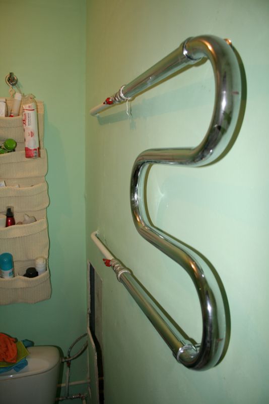

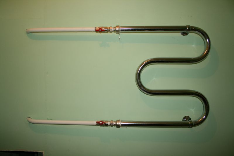

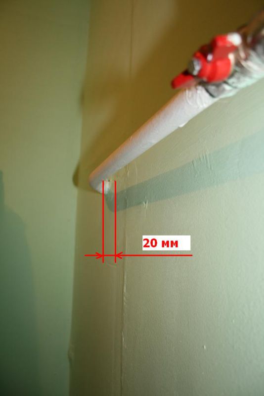

Здравствуйте! Требуется срочно довести до ума ванную (стык ванны со стеной никак не загерметизирован в новой квартире). Остановились на ПВХ панелях. Вроде бы всё понятно с монтажом. Кроме одного места. Трубы для полотенцесушителя на выходе из гипсокартонной перегородки имеют довольно большой радиус загиба и далее идут к полотенцесушителю на расстоянии всего 2 см от поверхности гипсокартонной плиты. view.jpgview.jpgview.jpg Какое решение оптимально для ПВХ панелей в этом случае? Вызывать слесарей, чтобы гнули/меняли трубу? Прикрутить/приклеить панели на эту стену без обрешетки (но даже в этом случае расстояние от панели до трубы останется всего около1 см)? Или есть еще какие-то варианты?
и на оставшиеся так же.
достаточно.
Может в нишу его оформить?А дальше панели как положено на обрешётку
