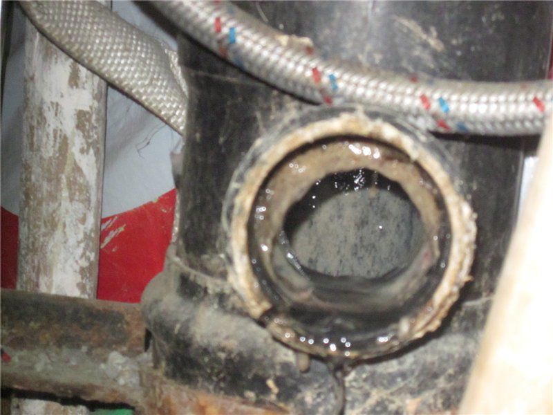

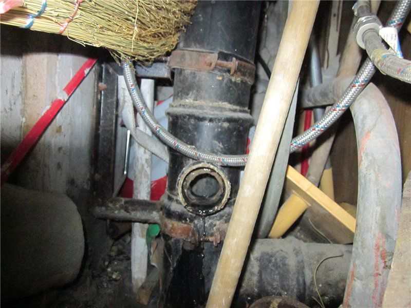

Из фотографий я понял что канализационный стояк у вас чугунный . Вам нужно уплотнение или переход с вашего диаметра пластиковой трубы на чугунину . И тогда точно наступит щастье ))Не скромный вопрос - а где унитаз ? Просто ближним к этой трубе обычно оказывается он .
Стояк пластиковый а не чугун. Так что вытаскивайте свою 50-ку, вычищайте коричневую каку, промывайте все, вставляйте кольцо которое купили и 50-ку на место, смазав каким-нибудь жиром. Не забудьте на торце трубы снять фаску, если раньше не снимали.И уплотнительное кольцо нужной стороной вставьте: https://homemasters.ru/up...5d2d8cc3.jpg Серый, на унитаз отвод справа внизу на нижней фотке.
Arabesco, Кольцо которое ты купил может не подойти. У разных производителей труб кольца немного отличаются по посадочному диамеру. Некоторые откровенно хлябают в не родной трубе, некоторые наоборот заламываются и не хотят ложится в желобок.
В-общем проблема оказалась ещё больше. Кольцо не подошло :huh: Тот "сосок" от стояка, куда втыкается труба отвода с кухни - оказался лопнувшим снизу практически на всю длину соска. Из этой щели некисло так подкапывает стоячная говноводичка... Запах - вообще атас.Что делать - ума не приложу... Вызывать сантехника и нехай мучается? Проблема в том - что подлезть туда проблематично.. Свежеустановленная кухня перекрывает все подходы. Разобрать её нереально.. короче пипец..
Место конечно очень "удобное", фиг с чем подлезешь. Был бы доступ получше, можно было бы поробывать от армированного скотча до термопистолета или даже обычного паяльника. В данном случае, с учетом того что там фиг просушишь, можно попытать счастья с МС-полимерным герметиком, он к влажному липнет. Может даже для лучшего эффекта, пропитать бинт или тонкую ткань МС-полимероми намотать на отвод. Внутри отвода протереть на сколько это возможно, намазать герметик в трещину и по всей внутренней полости, и сунуть трубу на место. Время подобрать, в которое меньше воды льют. Там давления нет, а МС-полимер просто так водой трудно смыть, должен успеть прихватиться. Трубу стараться не шевелить хотя бы сутки, герметик в "закрытом" состоянии долго сохнет. Это как временная мера, потом всё равно лучше заменить этот тройник. Кстати чо то подумал про бандажик. Там можно натянуть хомут и стянуть трещину, но трещину всё равно надо забить герметиком
Я тут подумал - может купить сырой резины, сделать полоску и намотать сверху на сосок и на трубу, а сверху хомутами прихватить , 2-3 штуки ??
Отписываюсь о результатах.Прикупил в автозапчастях такие штуки - "ABRO AS-224" Сварка холодная (57г) - это что-то типа пластилина - разминаешь руками, потом замазываешь и он схватывается.. "VICTOR V302" Бандаж для ремонта патрубков системы охлаждения - это типа прорезиненного скотча, липкая лента.и пару хомутов NORMA 50-70мм.В 2 ночи начал операцию - место течи протёр насухо, обезжирил, замазал трещину и стык трубы и соска сваркой, разровнял и сверху замотал бандажем. После этого надел сверху бандажа хомуты и затянул.Пока не течёт, запах вроде тоже пропал, продолжаю наблюдение. :beer:
С таким подходом можно на давлении проверять. Аналогичную трубу на одном обьекте лет пять назад изза отсутствия времени запечатали техническим пластилином. До сих пор все ОК.
Ну что, небольшой отчёт. Вчера лазил - проверял, пока ничего не течёт, запаха тоже нет! Доволен как слон.Теперь планирую обклеить стояки чем-то звукоизолирующим, а то надоел шум постоянный льющейся воды
