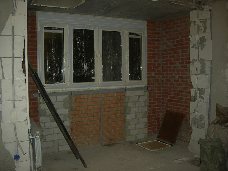

Хочу из этой лоджии сделать теплую кладовку. Как утеплить парпапет - все понятно ( Парапет - Пеноплэкс при помощи пластиковых «грибов» с обработкой всех швов монтажной пеной- пенофол фольгой внутрь- деревянная обрешетка 20*20 ( железную нельзя т.к. дополнительный мостик холода)- пластиковые панели или ГКЛ), по крайней мере я так вижу этот пирог, если ошибаюсь поправьте. А вот как утеплить ту часть где окно? Какой пирог там ??? Степлопакет -??????????????-Пеноплэкс при помощи ????????????? - пенофол фольгой внутрь- деревянная обрешетка 20*20 ( железную нельзя т.к. дополнительный мостик холода)- пластиковые панели или ГКЛ.
Такие сложности :(Что парапет, что стена - пеноплекс на плиточный клей. Сверху - армирующая сетка и декоративная шукатурка.Это мое видение. На неоспоримость не претендует.

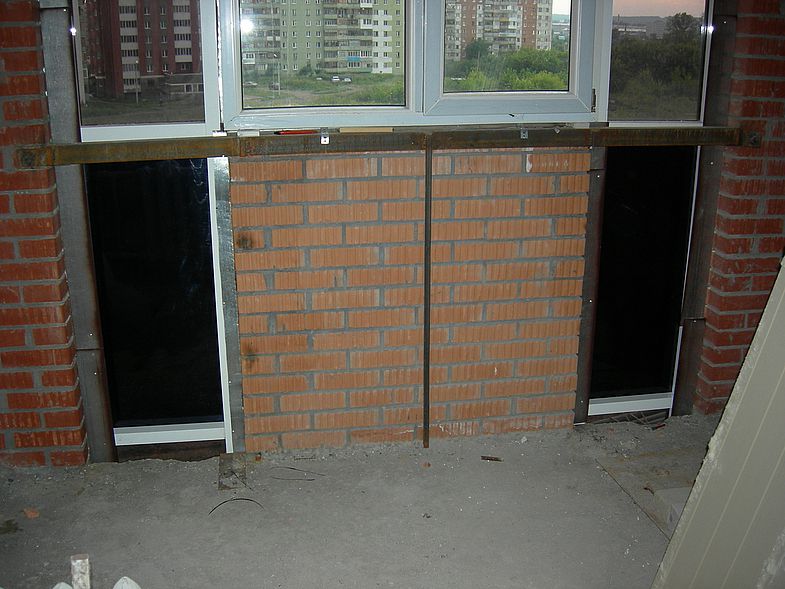

Окна (стеклопакеты ) я хочу закрыть что бы их не было ! Снаружи будет видно через окна утеплитель или что-то еще. Я думал может сперва окна заклеить непрозрачной отражающей пленкой или при перегреве на солнце клей будет выделять всякую фигню ?
Я использовал автомобильную тонировочную пленку :) Потом заложил кирпичной кладкой. Снаружи выглядит достатоточно цивильно. И никаких кирпичей не видно.

А что если так : стекло - теплоотражающая пленка - утеплитель пеноплекс (пропенить стыки)- потом пароизоляция пенофол - обрешетка для гкл. Если где то не прав, поправьте. Не будет ли образовываться конденсат около стекла ?
