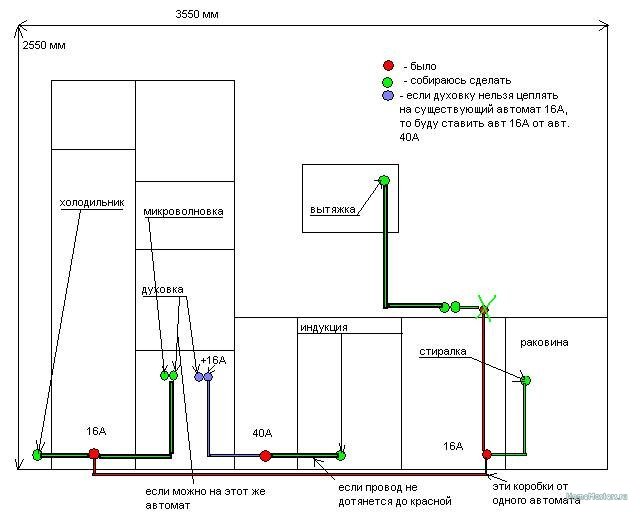

Вот постарался изобразить план боевых действий на кухне (с изображением где что будет находиться), масштаб примерно соответствует:
рисовал старался, так что не ругайте за ходожественный талант  :)
Распред.коробки 16А висят на одном автомате, можно духовку сюда же зацепить или лучше подцепиться к розетке 40А через дополнительный автомат на 16А (и как тогда соединят провода)?
По плану получается все кухонные розетки (и еще плюсом 2 из коридора) зацеплены на один автомат 16А - это нормально? может дифферинциальный автомат такое позволить (автоматы вточь как на картинке, только на освещение простой на 10А и у счетчика на всю квартиру на 63А)?

Духовку цеплять на 16-амперную линию,которая питает розетки,однозначно бы не советовал,при включенной духовке будет постоянно выбивать автомат.
 Не удобно,но нормально.
Так будет лучше,если есть возможность разместить автомат.Сам автомат можно поставить обычный двухполюсный,он меньше места занимает чем дифф.
А как соединять зависит расположения всего соединяемого хозяйства (входной кабель 3х4,автомат,розетка для духовки и пр.) по месту и расположения кухонной мебели.Тут вариантов
множество.В общем,нарисуй теперь покрупнее этот участок - где выходит и заканчивается вводной кабель 3х4,где будет располагаться розетка для духовки,как пойдет кабель на варочную
поверхность и где по твоим соображениям есть возможность разместить автомат.
обычно пару линий кидаю, на средней кухне бывает больше 3.5кВт нагрузки. только вот печаль у вас с пломбировкой, а так самое время еще линию на 16А пробросить. на крайняк от 40А не только духовку запитать, а еще розеток поставить через 16А авт ессно.

Да,соединение как на картинке Bagisа,получается оптимальным при таком раскладе. Кабель на 4 квадрата заходит на "вход" автомата (петлёй идеальный вариант,но если и будет просто
два конца,но одного сечения,то они хорошо зажмутся в клемме автомата) и дальше идет на варочную панель.С выхода автомата на розетку для духовки достаточно кабеля 3х2,5.
Вообще,разрыв "земли" не приветствуется,поэтому лучше земляной провод кабеля 3х4 довести до панели без разрыва,а к нему подцепить 1х2,5 земли на розетку.
ЗЫ. Кабеля с сечением 4,5 квадрата не бывает по стандартам,бывает на 4 квадрата. ;)

У него и так на 16А линии вся эта байда - холодильник,микруха,стиралка,вытяжка,розетки - висит.Духовка на 3,8кВт тут явно лишней будет. ;)
да пипец файл я не видел, а на фотке надпись сайта загородила что коробки с одного автомата
тогда согласен надо делить либо тянуть
