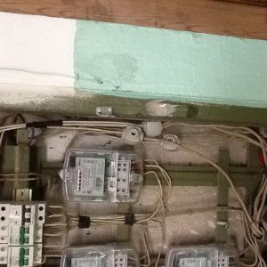

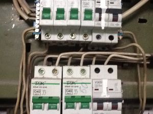

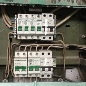

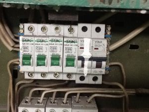

На кухне духовка, варочная газовая панель (потребляет только поджиг), холодильник, стиральная машина, телевизор. Скажите под что мне надо ввести отдельные линии и что заземлять, а что не обязательно? Я не разбераюсь, но кажется у меня автомат 25А и он один на всю 2-х комнатную квартиру. Фото щитка прилагаю:
что у меня за автоматы, просто вводный стоит и нет отдельных линий?!
Если у вас 50 или 51 квартира - по факту стоят 25А автоматы, у 49 - вводной 40А, и три группы по  25А.
Фото надо было с счётчиками сделать вместе. Посмотрите, на внутренних стенках щита может быть схема.

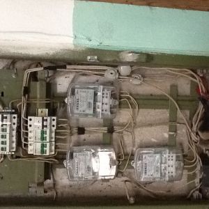

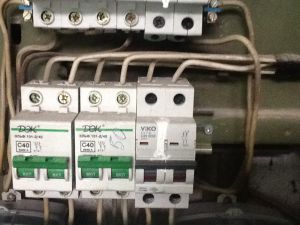

Фото с щитка прикладываю. Не могу понять, нормально ли будет что я подлючу к этой клемме кабель 3x2.5 и его протащу для розетки духового шкафа.

Чего-то насколько понял там три фазных провода и две нейтрали. Как это вообще подключать все...?
Скорее 3 фазы, ноль и земля. Надо смотреть схему подключения - возможно можно подключить к 3 фазам или к 1. От этого и будем плясать.
Спасибо, похоже разобрался. Это трехфазный кабель- Три фазы, нейтраль и земля.

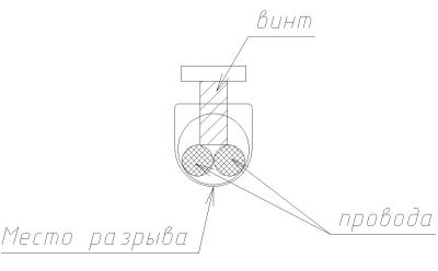

подключая через колодку
С такими колодками может произойти такая ситуация. Как известно для соединения необходим хороший прижим, контакт. Но при попытке затянуть винты потуже бронзовая вставочка может лопнуть (место указал).
Заметил такое, что если провода расположить как на рисунке, то зажать их можно сильнее и с меньшим риском повреждения клемника, нежели бы жилы располагались вертикально. Это актуально для жестких проводов. Для многожильного разницы нет.
... на китайском клеммнике, где экономят на всём. Бери например леграновский - проблемы такой не будет.
