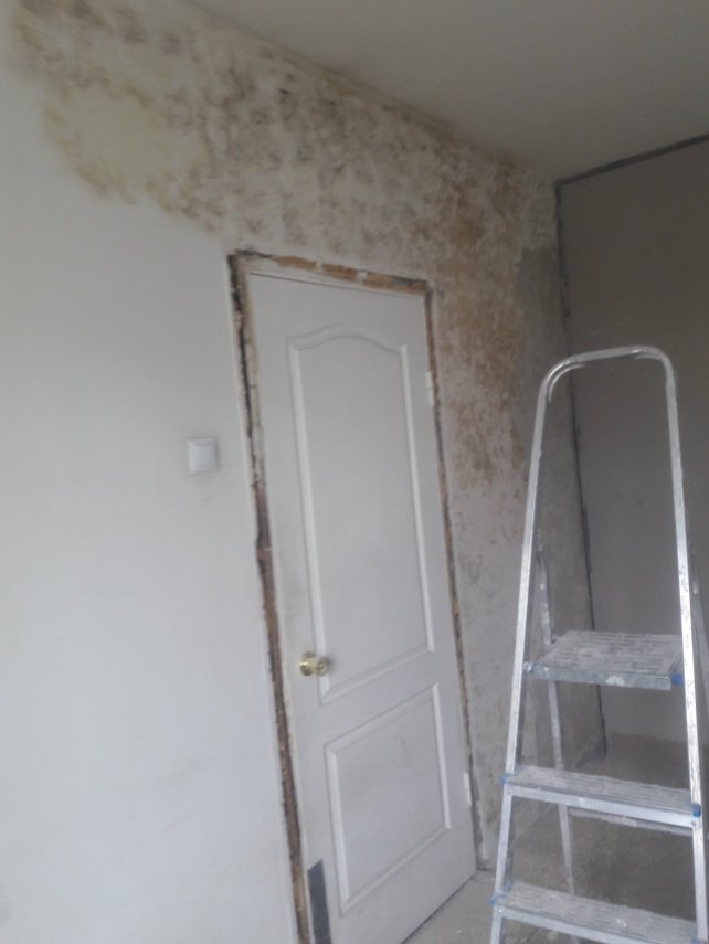

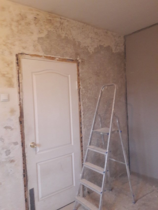

Взялся за ремонт в "детской" Крашено было на 2 раза как я понял.Ну или на 1 раз ПФ краской по видимо масляной шпаклевке. Верхнюю белую краску легко разогреваю горелкой и снимаю шпателем прям полосу. А вот нижнюю желтоваторозовую краску даже с хорошим прожаром приходится носиловать топориком. 3 балона газа убил чтобы счистить примерно 5кв.м. Надо ли после такой зачистки еще и алмазом на болгарке пройтись по ней?
Стенка - жб плита 170мм, почти ровная.Планирую покрыть штукатуркой и поклеить обои.
Счистил на данный момент половину этой стены.Могу предметнее фотку слоев выложить с ракурса поближе.

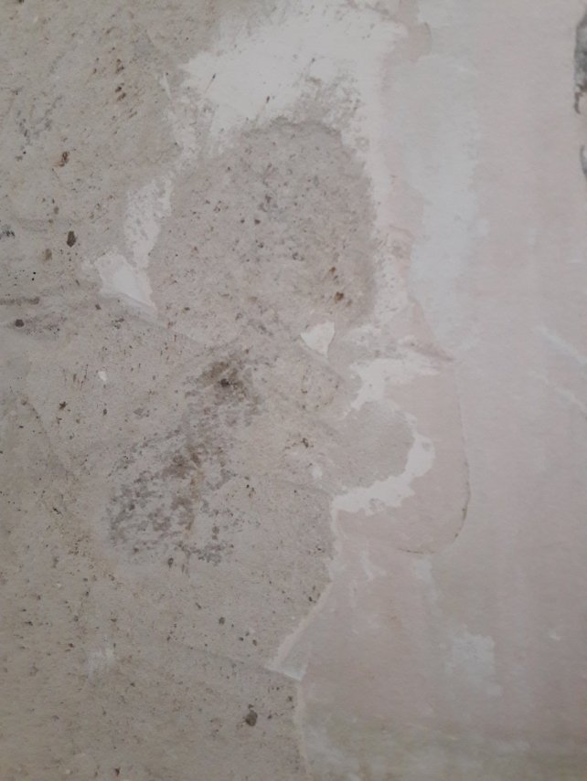

Фотки предметнее.Вот белое-это краска пф.Нанесена с шагренью,снимается пластом вспучивается нагревом на счет раз.
То что розовое с бетоном.Нанесено кистью,нагревается не очень.Не вспучивается,горячее скаблится топориком сносно.

Собсно у меня вопрос такой.Я понимаю что идеально было бы пройтись по стенке алмазом на болгарке.Но вот пылить настолько не хочу.Нельзя ли хорошенько помыть эту стенку после того как краску сниму.Помазать хорошо грунтовкой тифенрунд например,замазать локально глубокие ямы ротбандом,а потом всю плоскость фюгеном.Будет держаться такая стенка?
Дасточно было снять белую краску, раз пластом слезает
Затем слегка пройтись по тому что есть алмазкой, на малой скорости.
Почистить, обтереть.
Далее грунт уровня церезит ст16 с кварцевой крошкой.
И делайте что хотите, штукатурка, шпаклевка, слои или насдир.
Та масса что есть скорее всего шпаклевка на краске замешенная. А размягчить и снять её сложно, бетон тепло от горелки хорошо рассеивает

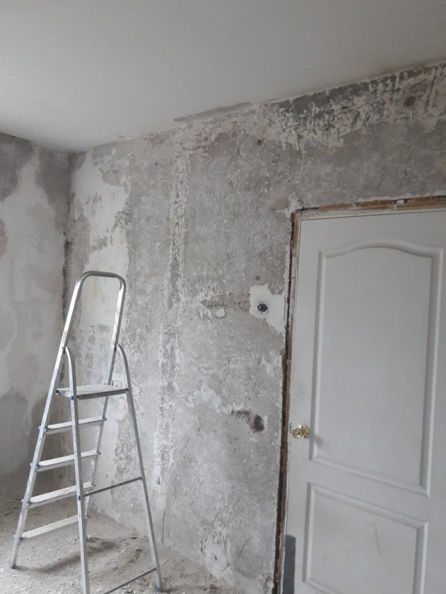

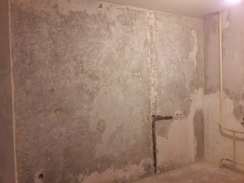

Результат 4.5 балона бытового газа и 3 дня работы.
И на фото 2 сыпящаяся штукатурка
