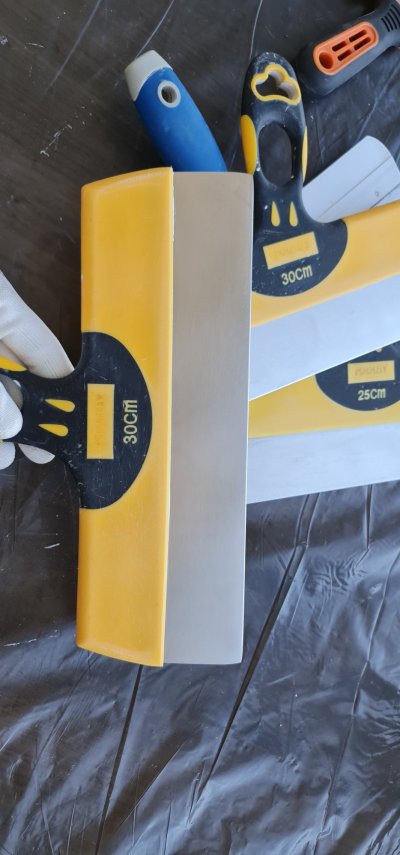

Напрягся и САМ написал статью про выбор шпателя для шпаклевки. Опытным людям я там особо нового не расскажу, но для новичков советую изучить.
20230813_123503
