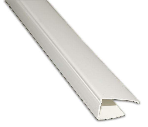

При монтаже встык рекомендую использовать П-образный пластиковый профиль для панелей (такой: ext_a01c0e88eb17294474e3b80d29de11e7.jpg). И в него - сэндвич-панель. Или, если очень в себе уверены - то без него, но это реально непростая задача.
А в общем случае герметизация стыка П-Профиля и рамы предполагается? У себя зимой чувствовал холодок из этой микрощели.
