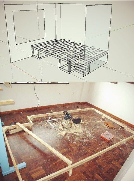

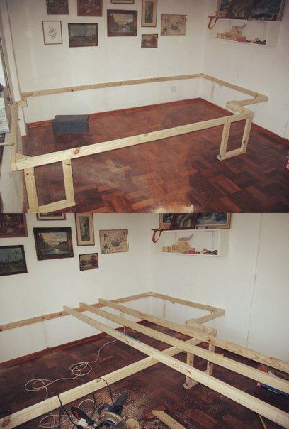

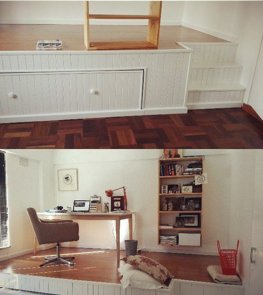

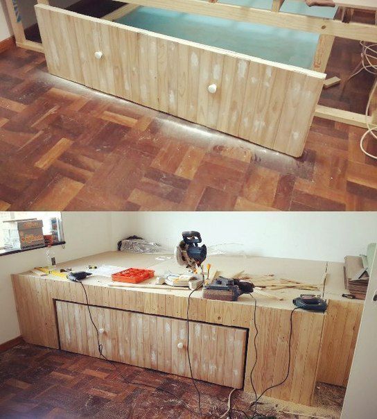

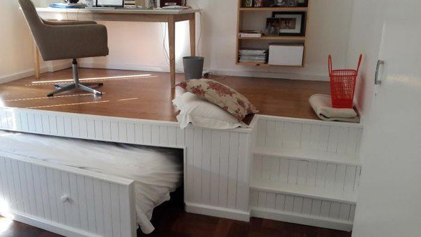

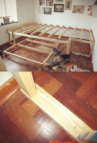

Долго подбирал кровати в квартиру, но подходящего варианта так и не нашел. Потом столкнулся с интересной идеей и полностью ей загорелся! Очень нужна ваша помощь по реализации.
Предположительно планирую закупить брус 10х10 либо 15х15 нужных размеров, дальше обшить его фанерой, для создания каркаса и в итоге покрыть ламинатом. Но для меня остается ряд "мокрых" вопросов.
1. Брус необходимо связывать, чем именно конкретно? И такая ли большая в нем необходимость?
2. Можно ли будет укладывать брус на ламинат, либо под брус нужно класть фанеру?
3. Уложусь ли я в 10-15 тыс. руб.
Хотелось бы услышать ваши предложениясоветыкритику, т.к. я в данном деле полный 0.
Бруса 5х10 на ребро будет вполне достаточно. Крыть можно не только фанерой, но и черновой половой доской, например. Или ОСП. Да чем угодно, хоть старым шкафом из ДСП.
Проблему я вижу в другом. А именно, как будете оформлять углы? Будете ли делать выемку под матрас? Было бы проще, если бы и правда мебельным щитом делали или хорошей половой доской (они и на ощупь куда приятнее ламината). Еще проще ковролином.
Зачем вам класть это все на ламинат, я не понял. Надо его разбирать и пускать на обшивку конструкции, чего добру пропадать? Да и к полу и стенам присверлиться можно будет.
Что до денег, то уложиться вполне можно, если тариться материалами с умом (например, неструганый брус серьезно дешевле струганого). Или вообще палет натащить и остатками шкафов оббить, хехе. Бесплатно будет!
