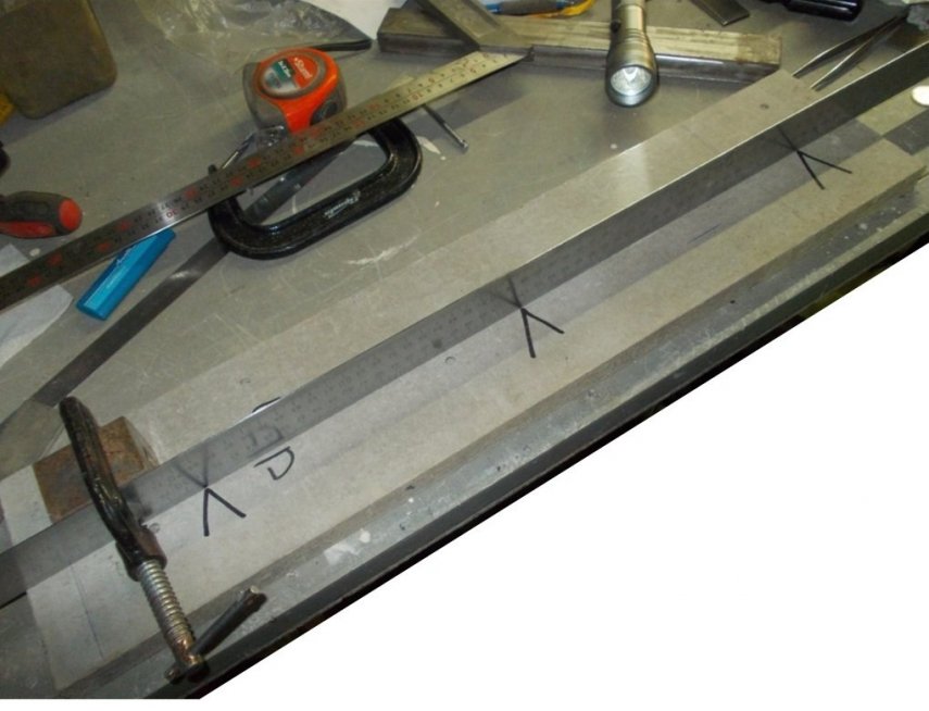

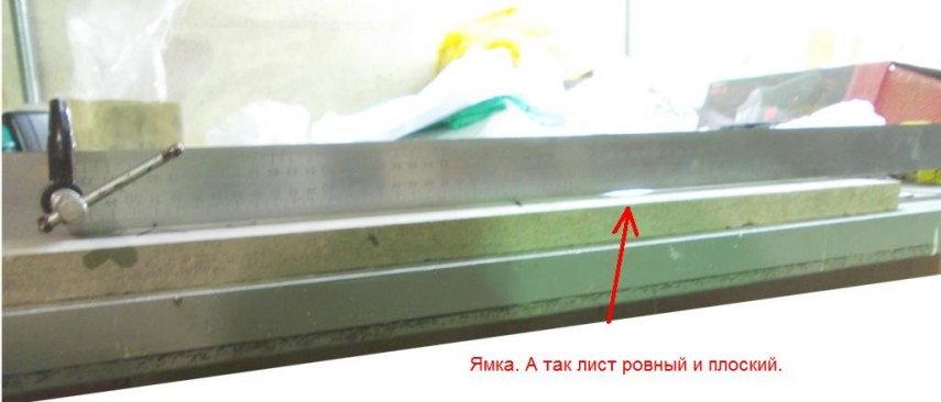

31 декабря пошёл в мастерскую. Там ждал обрезок длиной 600 мм, толщиной 20, который я решил изнасиловать. Сперва стрельнул геометрию на сухую.

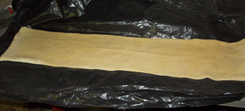

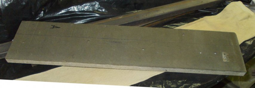

Постелил на стол полиэтилен, на него положил обильно мокрое вафельное.

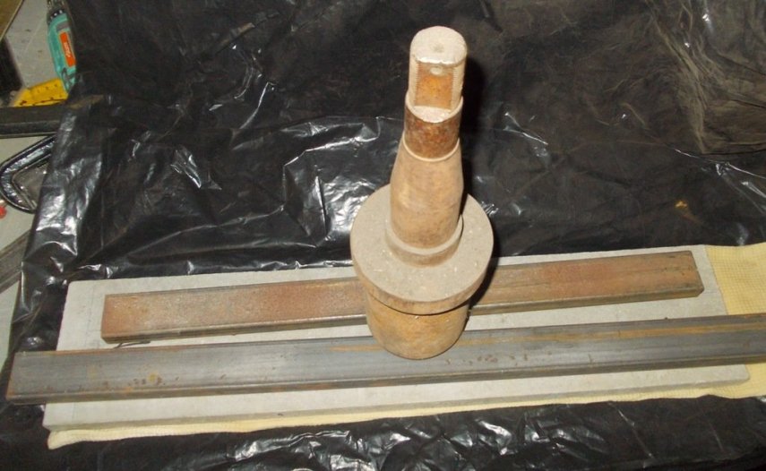

Далее сам лист и гнёт сверху.

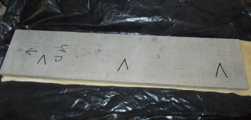

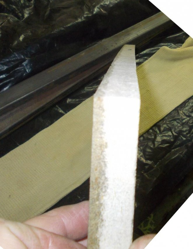

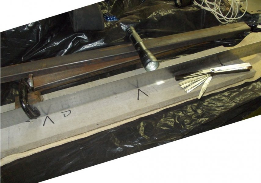

И ушёл пьянствовать. Первого пришёл трезвым, снял гнёт, приложил линейку и увидел - лист слегка прогнулся. Совсем чуть. Пошёл я за щупами и за фотоаппаратом. А пока ходил, лист прогнулся аж на 1,6 мм! Это он напряжённый лежал и терпел. А как тяжесть сняли, так он и поехал.
Но я люблю ЦСП и мне на него класть плитку. Опытные специалисты говорят, что плитка цепляется достаточно надёжно. Всё дело в руках, которые будут её цеплять, а не в обсуждаемом основании. А ещё я пощупал плиту, погнул. Гнётся она как презервативы из анекдота. А вот жёсткость стального профиля 20х40 такая жёсткая, что любое коробление плиты предотвратит легко и непринуждённо. Геометрию обеспечит крепкая надёжная рамка.

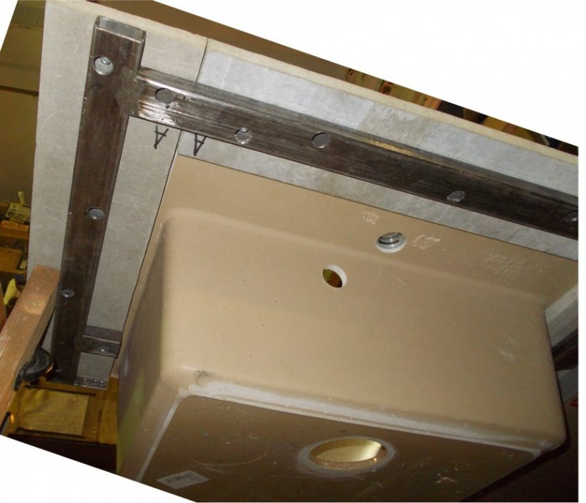

Ты про гидроизоляцию типа полимерной? Так плитка сама по себе через себя не пускает. Протечка только через швы. + с самой плиткой заморочка. Идея - "сползающий" фартук около раковины. То есть, идёт та же плитка, что на стенку. Это не крепкий половой керамогранит. Хлипковатенькая она, хрупнуть может. Значит, под ней требуется жёсткое основание. Обмазочная, которая на полимерной основе, она пластилинистая. Есть такая, мне нравится. Но под плитку не годится. К тому же ей для высыхания в разумные сроки нужен контакт с воздухом, а под плиткой его такого не будет.
Я бы столешницу из кускового керамогранита 600х600 зафигачил. Но требуется точнейшая подгонка стыка. Стекольщики с соответствующим оборудованием отказались совать керамогранит в их станки, заточенные под стекло. Заказал один занятный инструментик. Может им получится.
