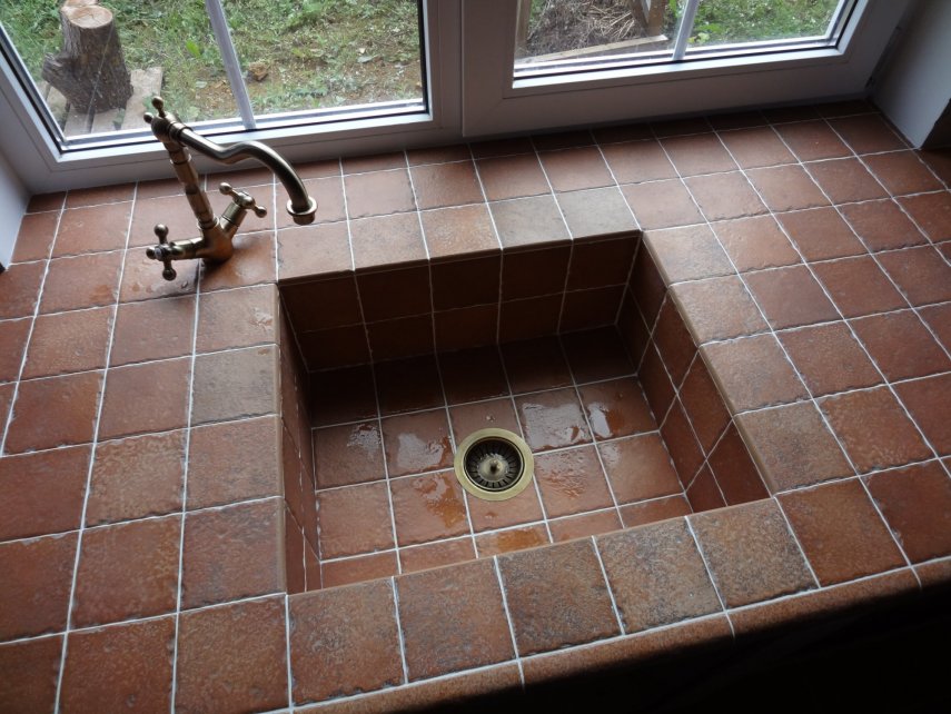

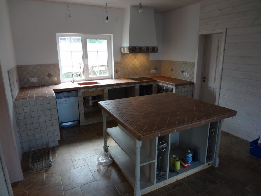

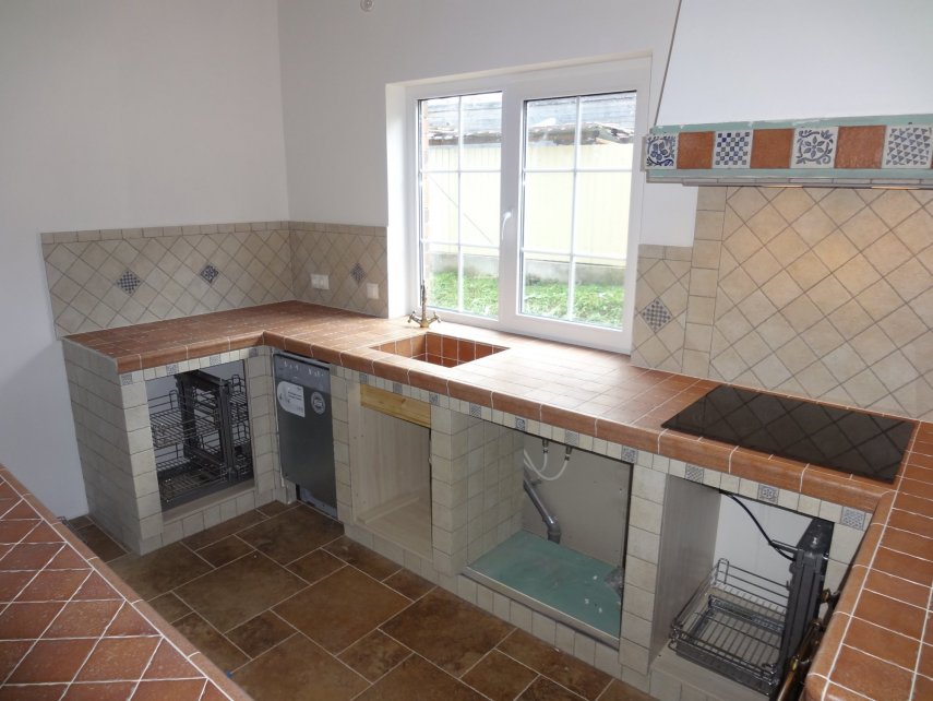

Здесь на столешнице слой дсп, ГКЛ, гидра и плитка. Сделано лет 5-6 примерно назад, В прошлом году в этом же доме делал мостовую из брусчатки, если помнишь. Никаких проблем не увидел.

Знаешь, мне нравится исполнение, виртуозное использование материалов. Но дизайн не мой. Я не скажу, что он плох. Я скажу, что он шикарен! Но не мой. Хотя окантовочка краёв вызывает возбуждение исполнением, но не моё это. Смотрю на твои картинки с удовольствием и уважением, но себе так не хочу. А в какой-нибудь музей дизайна, на выставку в самый раз!
Я тебя не уговариваю на дизайн. Я тебе говорю о простоте подготовки основания и надежности.
