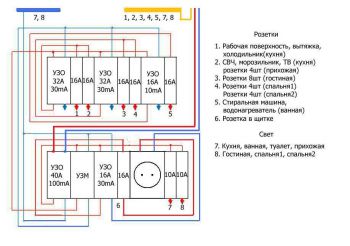

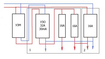

И ещё. Вот схемку накидал, на которой часть квартирного (моего) щитка. В рамках 1 и 2 элементы, которые не будут включаться одновременно, только либо из первой рамки, либо только из второй. Зачем собственно такая порнография нужна? У меня уже пара-тройка дней где-то с 19-00 и до 23-00 напруга проседает ниже 200V. УЗМ срабатывает и отключает все розетки, свет я напрямую сделал, чтобы хоть светило как то. Вот ещё и розеточные группы в спальнях решил напрямую замутить (на пока), чтобы можно было настольные приборы включать (лампы, ноут, телек посмотреть). Потом, когда напряжение нормализуется уберу всё на хрен или оставлю до следующего раза, на такой же случай.
Собственно схемка. Имеет право на существование?

Что то мне спросонья подсказывает что при таком подключении УЗО будет в замешательстве и может отказаться работать. :noddle:
Нет. Питалово со среднего 16А автомата откинь (и заизолируй), а перемычку поставь сверху между средним и правым.
Здесь я что то не догоняю. Это у меня что получится? двухполюсник (правый) и однополюсник (средний) будут работать мимо УЗО и УЗМ, напрямую?
Не, я двухполюсник то воткнул только для того чтобы концы не перебрасывать, а только автоматами щёлкать. А так да питание после УЗО с одного автомата откинул и запитал его напрямую и всё.

В принципе можно,если запитать эти розетки через контактор с НО и НЗ контактами. Когда напруга с УЗМ есть линия питается через НО контакты,когда УЗМ отключается контактор размыкается и линия питается в обход УЗМ через НЗ контакты. Как то так.
Неправильно сказал  :<_<: , там ещё нули, что с УЗО соединены, надо переделывать.

Не буду огород городить. Добавлю розетку в щиток, подключу мимо УЗМ и при необходимости воткну в неё удлинитель. Двадцать метров у меня есть.

Да у меня в принципе так и получается, на УЗМ только кухня будет сидеть. Там две линии, в одной холодильник, в другой морозильник, так по месту дислокации получилось. Свет есть по всей квартире, а сериалы посмотреть по телеку, так удлинитель кину если чё. Главное чтобы весь щиток не перетряхивать, а только опцию добавить. Вот так сделаю

Ну так поэтому и вариант такой возник, с розеткой в щитке (на всякий случай) и удлинителем, а розетки в спальнях хочу оставить через УЗМ, потому что в них кондеи включаются.
