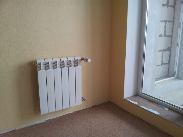

Есть радиатор на кухне, его нужно перенести на лоджию. Развод отопления в доме горизонтальный, трубы в полу. Кухня и лоджия будут объединяться.
Вопрос как вести трубы при переноске? В полу вроде нельзя, потому что тогда в полу окажется соединение двух кусков труб. Или можно?  Еще вопрос - можно ли определить что это за радиатор по фото?
Увы, имеет. В вашем случае запрещено выносить радиатор на лоджию. То есть технически это сделать можно, но никто никогда это не согласует, соседи при случае побьют, поэтому на форуме давать советы по этом вопросу скорее всего не будут.
Соседи ничего не скажут, поскольку сами все все переносят.
У нас горизонтальная, т.е. независимая разводка. Квартира подключена независимо от других и имеет свои теплосчетчик. Так что ни у кого ничего воровать я не буду. За свое тепло буду платить полностью сам.
Но нет, так нет.
Хотя вопрос чисто технический- должны ли трубы лежать в полу или в стене?
santex-SVAR
без разницы ! у вас и так сейчас почти вся трасса лежит в полу
но к радиаторам поднимаются в стене

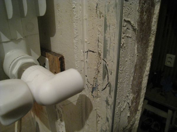

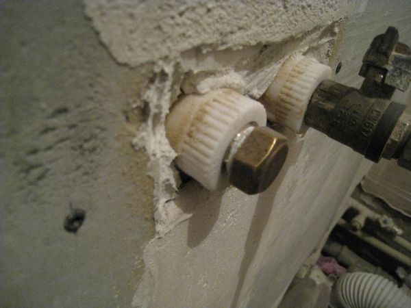

Нужно батарею подсоединить к трубам ,которые будут замурованы в стене.Планировал вывести из стены ПП на 20,впаять на время заглушку,а после укладки плитки припаять угловой кран как на фото,предварительно одев на трубу,выходящую из стены декоративную заглушку.
А может есть еще какое решение?Например взять угловой кран с резьбами,а не под пайку ПП,со стены вывести переход угловой типа как на другом фото,но как и чем кран и переход позже соединить с необходимым вылетом?Зато вся конструкция получилась бы разборной,мало ли как захочеться переделать,может и под полотенцесушитель например.

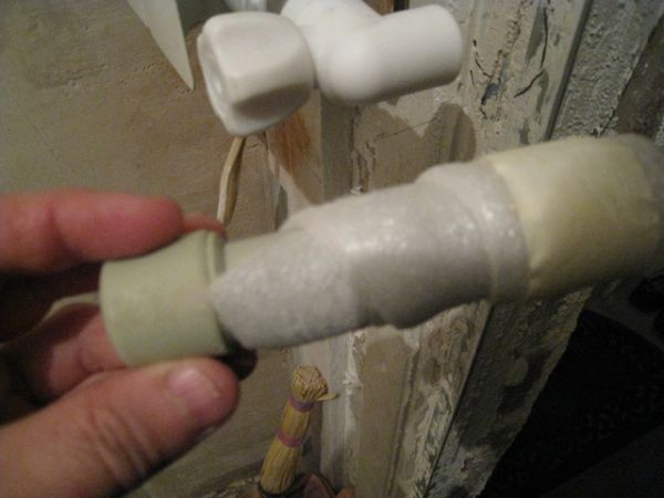

И еще можно вместо мерилона изолировать трубы в штробах так как на фото?

стояки стальные ?
белый полипропиленчик на отоплении - это конечно нечто ...
это всегда лучше
стояки стальные ?
это всегда лучше
Свое отопление пропиленом.
А что белый пропилен не идет на отопление?Краны контуровские.
