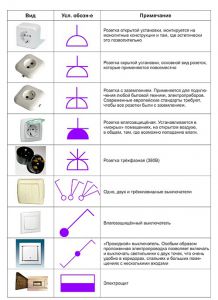

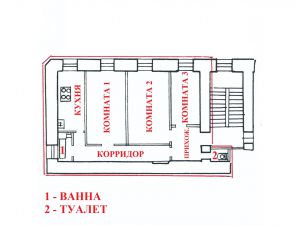

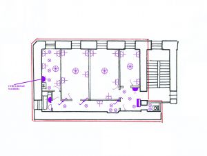

Набросал примерный план, честно говорю я совсем в этом не специалист, поэтому и прошу помощи.
Обозначения помещений:
План (электрика):
Обозначения:
Собственно пока выношу вопрос №5, т.к. очень хочу уже заказать щиток и счетчик, пока еще они не сильно подорожали.

Давайте посчитаем, например такой вариант:
Розетки
- Кухня1
- Кухня2
- Комната1
- Комната2
- Комната3
- Ванная + Прихожая + Коридор
Свет
- Кухня + Комната1 + Комната2 + Комната3
- Коридор + Прихожая
- Ванная + Туалет
Всего 8 позиций.
Плюс вводной 2 поз., плюс счётчик 5 поз., плюс напр. 2 УЗО - 4 поз.
Итого 19 поз.
Т.е. можно взять щиток на 2 линейки по 12 поз. - 24 поз.
Меньше смысла брать нет (хотя и можно ужаться по позициям), с запасом щиток удобнее, можно визуально/структурно разделить его части. Если взять щиток на 3 линейки - будет ещё кучерявей, но это уже для гурманов (напр. УЗО еще добавить можно, Реле Напряжения).
Если в перспективе появятся элементы комфорта типа Водонагревателей или Тёплого Пола - это тоже нужно учитывать в щите.
