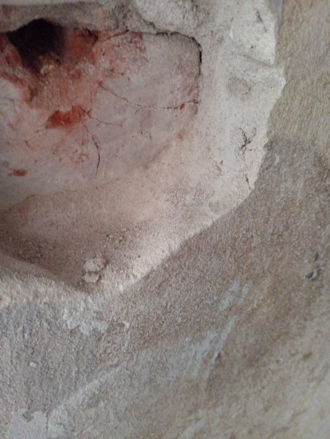

Добрый день, форумчане, затеяли ремонт в комнате, дом 1900 года постройки, старый фонд СПб, задача была подготовить стены под обои подровнять ротбандом, пройтись финишем, вообщем все стандартно.
Было снято до 5 слоев обоев вплоть до газет 1905г, добрались до штукатурки, то, что висело и бухтело сбили, но оставшееся тоже вызвает вопросы
Эта старая штукатурка местами просто сыпется как песок, если провести по ней не то что инструментом, а просто рукой. Отсюда первый вопрос можно ли это так оставить, допустим загрунтовав и как то укрепив или необходимо все удалять и штукатурить по новой от кирпичной стены, а толщина слоев местами до 5 см
И второй вопрос можно ли вообще штукатурить эту старую штукатурку современными составами типо ротбанд или даже просто финишной гипсовой17834304784737009653144532917461.thumb.jpg.b309418eec92fc4260a3aced6e95e861.jpg
Если бы тонкий слой шпаклевки и под обои, ещё можно было бы грунтом пролить.
Но под выравнивание гипсовой штукатуркой такое основание не подходит, лучше удалить
Промывка водой, если это не первый этаж, и ниже никого нет - то еще приключение. С далеко идущими последствиями. Сбить однозначно, очистить корщеткой, загрунтовать и подумать, может прямо так стоит оставить*
