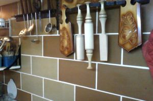

Здравствуйте, уважаемые пользователи форума! В стране кризис и я думаю сейчас каждый думает на чем можно сэкономить. Я недавно закончил ремонт кухни и появилась мысль сделать кухонный фартук из линолиума, тем более что остались остаточные куски, а выкидывать жалко. Кто что может посоветовать? Ведь делают же из ламината, а из линолеума чем хуже? Я предполагаю сажать его на жидкие гвозди, предварительно прогрунтовав стену. Посоветуйте, кто что может и знает, может кто то уже делал что то подобное. Фото прилагается

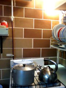

"В чём же бредовость? В том, что никто так не делал?" Не Андрей, делал ваш покорный слуга ))))).
Я с такой "шляпой" 10 лет прожил на съёмной квартире. Если конфрорка газовая - отказать однозначно. У меня была электро с тремя конфорками , причём ближней к стене практически никогда не пользовались. Всё это "счастье" провисело без особых проблем , но всёже в исходном виде не осталась... Каков бы ни был кризис ,а немного денег на дешовую плиточку или экранчик найти всёже можно. Не стоит клеить линоль рядом с плитой, у меня не загорелся , за т.с. сказать не решусь . Единственная панель с которой я бы мог всерьёз рассматривать такой вариант, так это с индукционкой.
А я думаю идея не плохая. Только нужно кое-что учесть: 1) У плиты, если она не имеет крышки-экрана, приклеить не линолеум, а купить несколько плиток ПВХ (они не боятся высоких температур); 2) стену можно выровнять плитой ДСП или гипсокартоном, далее обязательно загрунтовать поверхность и дать грунту высохнуть; 3) линолеум лучше, если он без утеплительной прокладки. Его нужно разрезать на небольшие куски: данный - на отдельные "дощечки паркета". Так легче будет удалить воздух из под него при приклеивании,удобней равномерно прижимать; 4)Клей лучше взять специальный для плитки ПВХ и промазывать сплошняком.                                                                                       В своём деревянном доме 25 лет назад я всю кухню обклеила тогдашней плиткой ПВХ, разрезав её пополам. Эта плитка тогда использовалась, как напольное покрытие. Стены выравнивала плитами ДСП. Клеила на "Бустилат" и клей ПВА. До сих пор как новая. Сейчас попробую завести фото.
