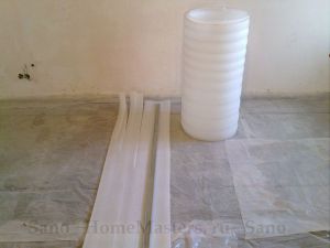

Нигде не могу найти демпферную ленту. Может как-то можно её самому сделать, нарезать подложку для ламината или еще что-нибудь?
изолон, подложка для ламината, пенофол  и т.д.
тут толщиной 10мм,  но это  для стяжки ,  принцип тот же, купили метр и хватит на 20п\м  при ширине 50мм
